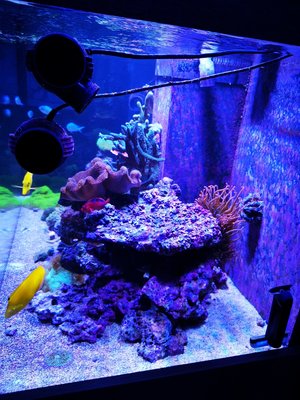

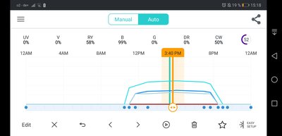

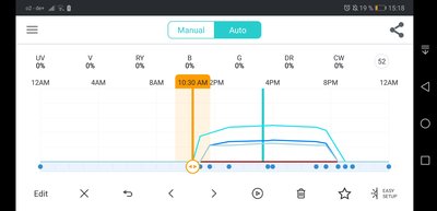

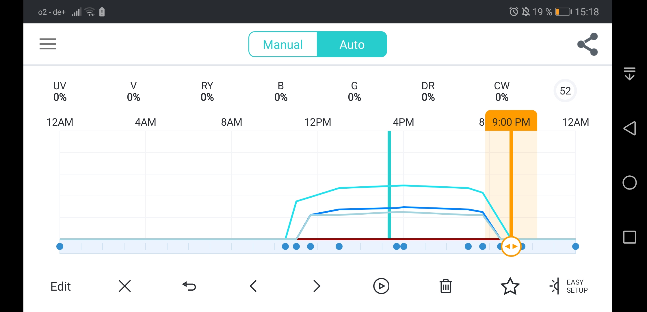

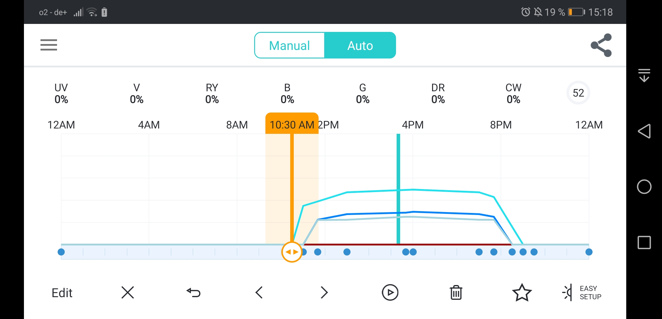

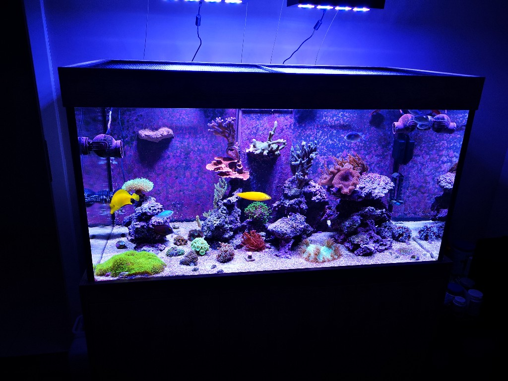

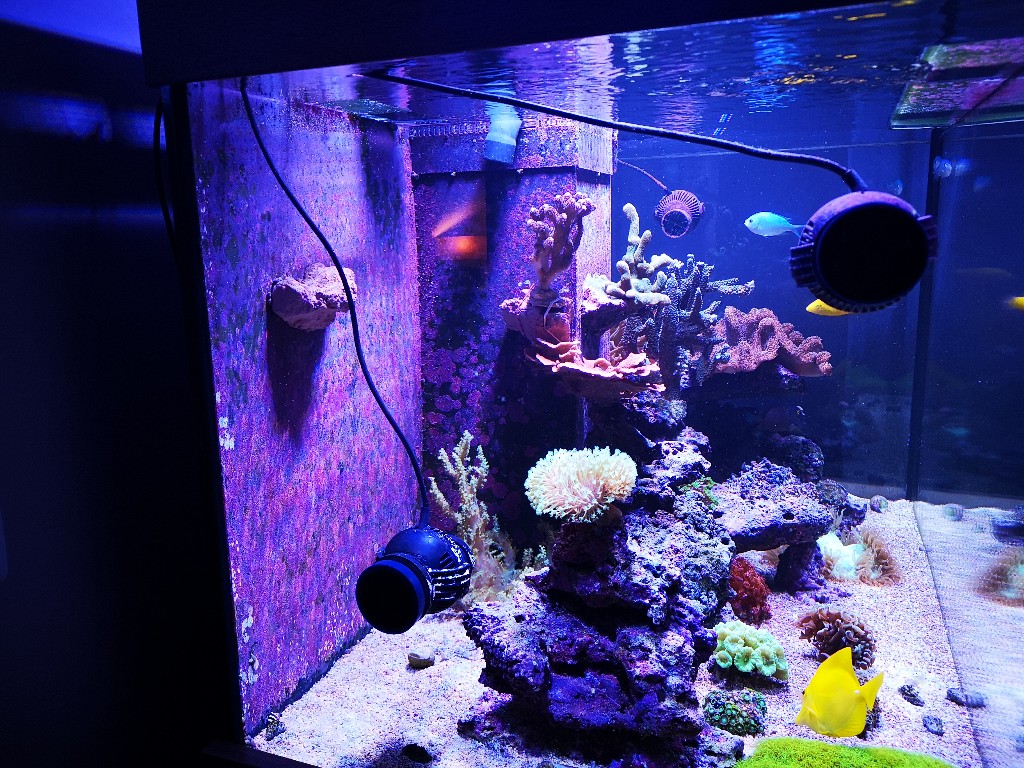

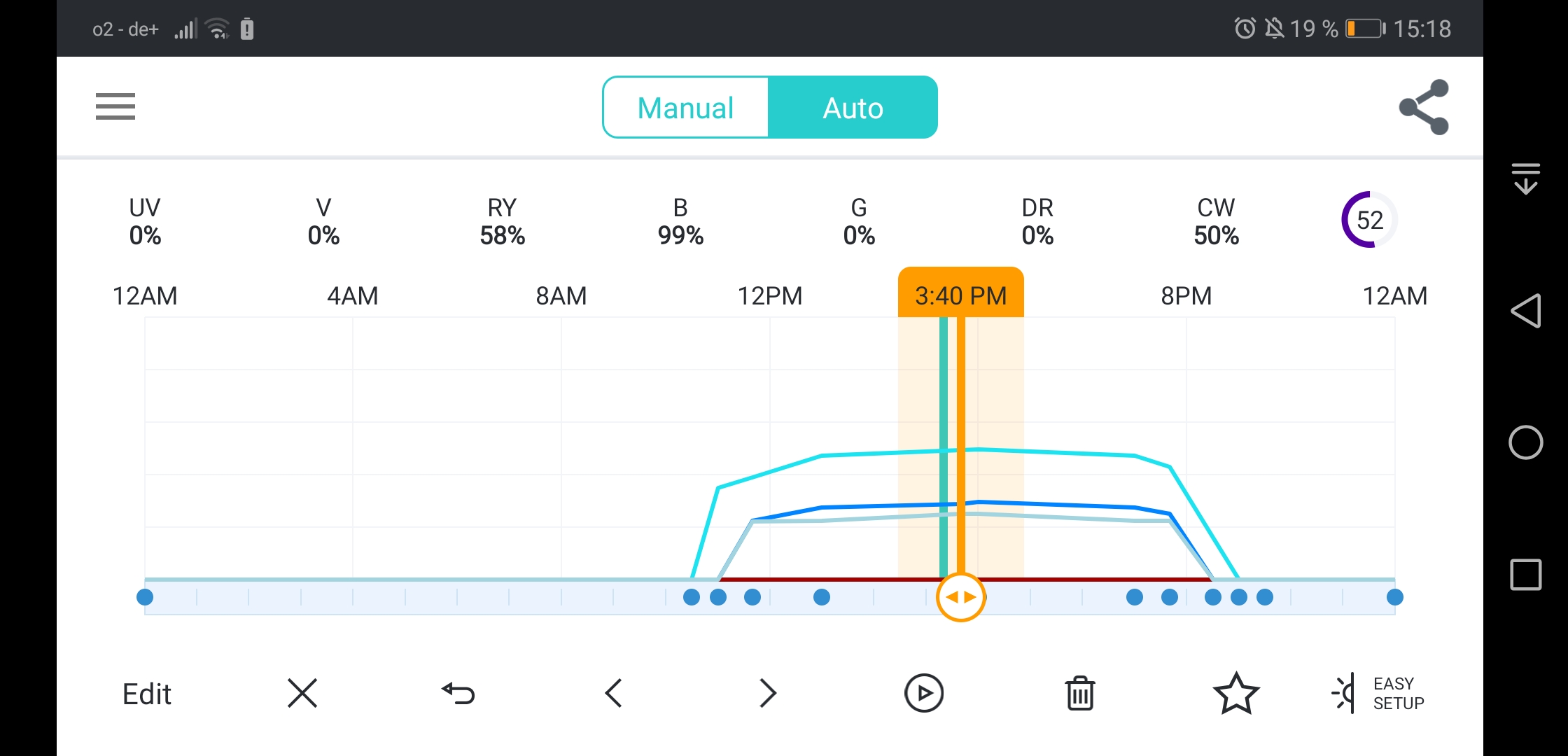

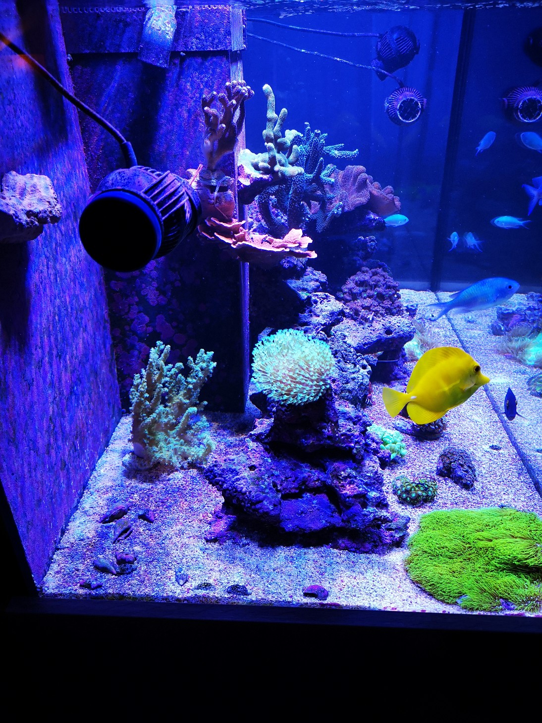

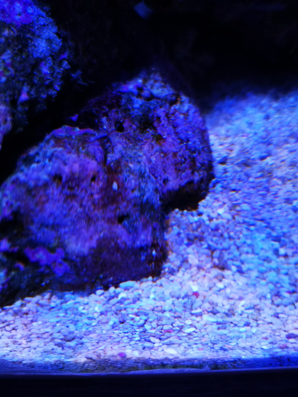

So erstmal die Einstellungen der Lampen....habe ich gestern angepasst. Ich habe aber kein Plan, ob das reicht? Zu viel, zu wenig? Zu blau?
Angeblich soll man Royal runterstellen.

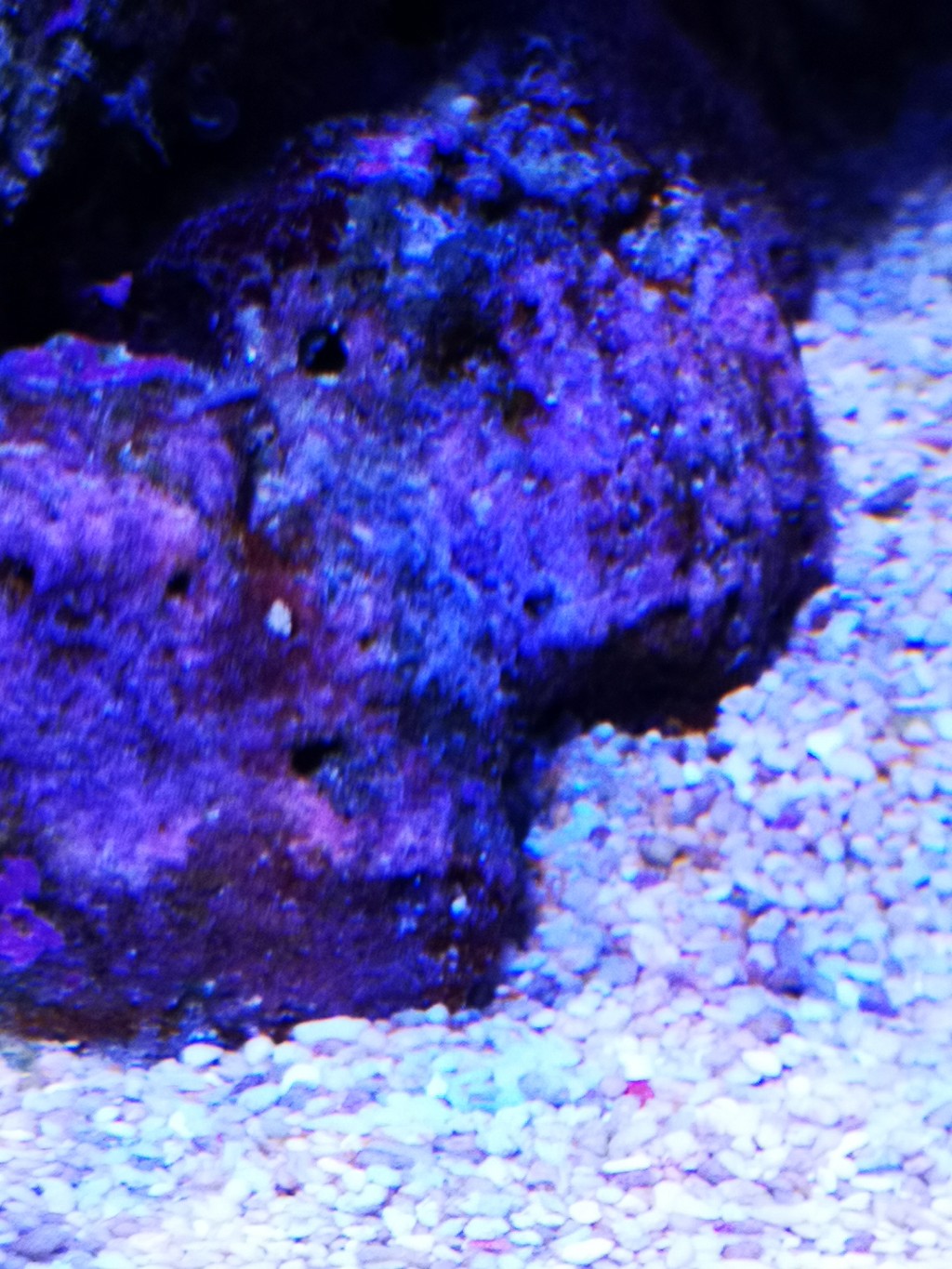

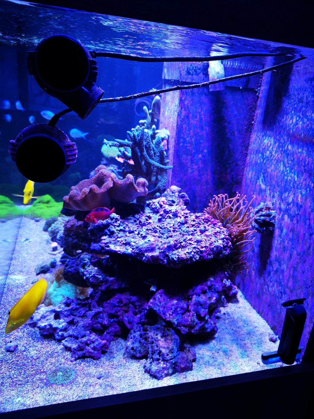

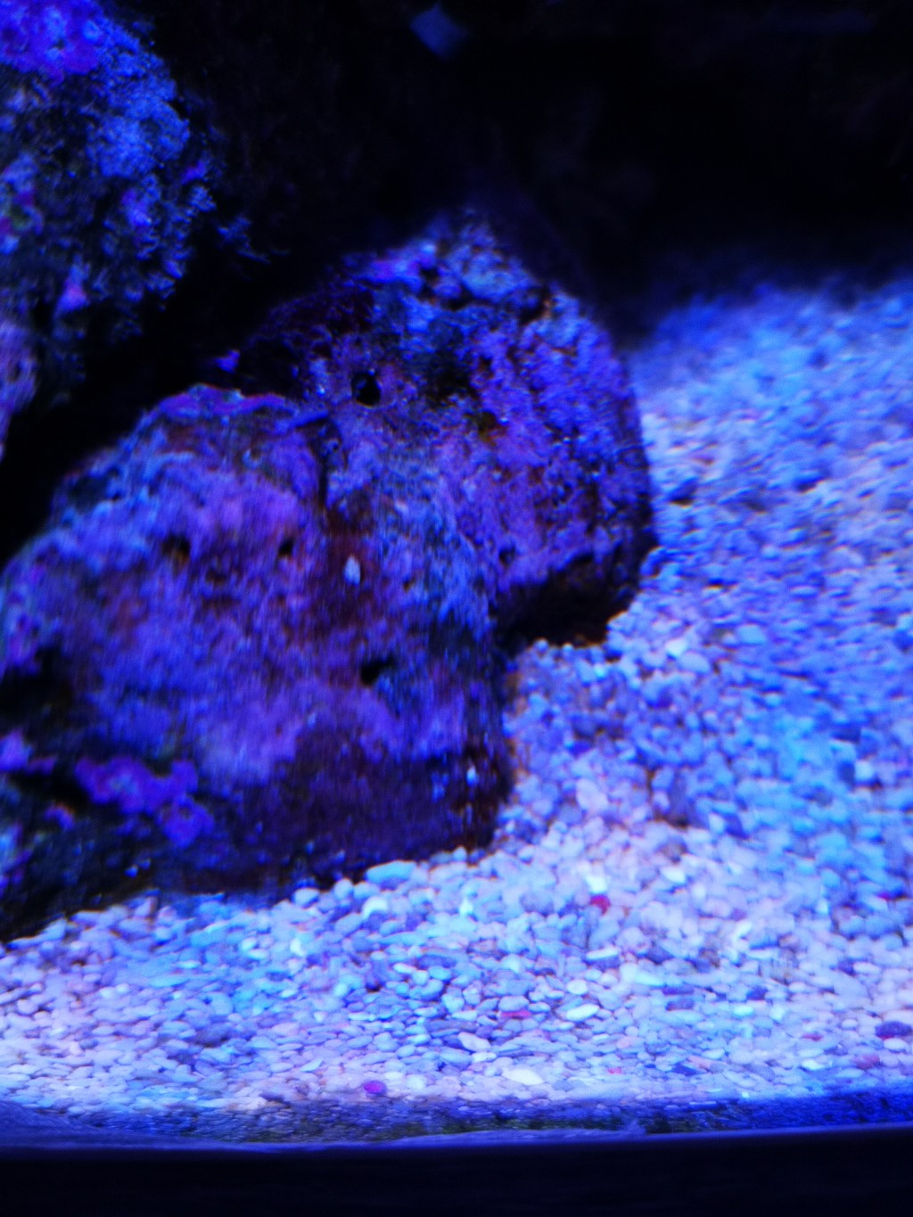

Die Beläge habe ich natürlich schon gestört. Da muss ich nochmal welche machen, wenn diese wieder da sind.

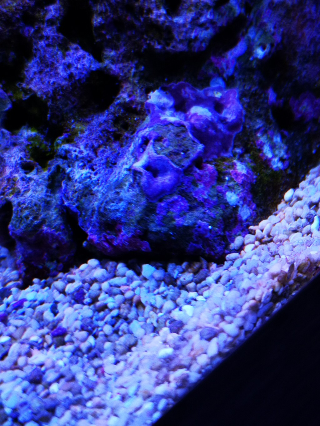

Habe zwar drei Bilder machen können, da sind an den Übergängen vom Bodengrund zum Gestein, noch ein paar braune Stellen zu sehen. Ich weiß nicht, ob man es erkennt.
