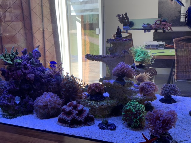

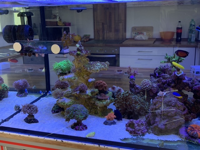

Hallo Zusammen, haben vor 4 Wochen den Umzug ins größere Becken vorgenommen. Es hat alles wunderbar funktioniert und es gab bis dato keine Verluste.

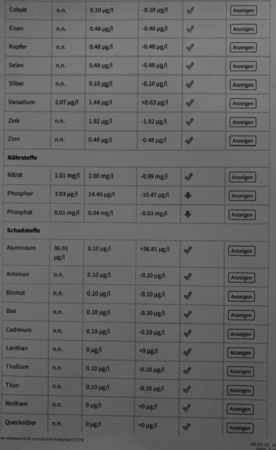

Unser Nitrat und Phosphat ist sehr niedrig und
wir haben mit roten und grünen Cyanos auf dem Gestein zu kämpfen.
Wir dosieren die nutri Basic nach Start dosierplan, da Vergrößerung.
(altes Becken lief auch schon mit Sangokai)
Zusätzlich dosiere ich auch unterstützend Nutri P und Nutri NP mit 0,5 ml /100 ltr. täglich. Es tut den Korallen auch sichtlich gut.

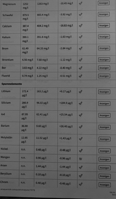

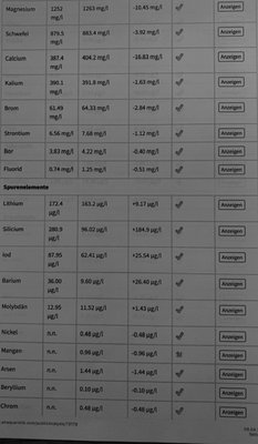

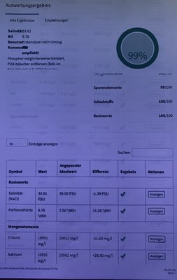

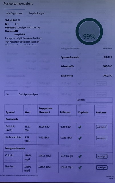

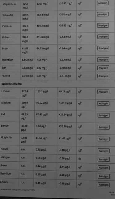

Anbei auch mal die aktuelle Analyse. KH ist bereits auf 7,5 gesenkt und Saliniät angehoben.

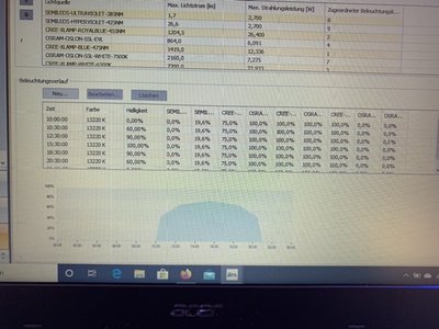

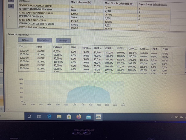

Beleuchtet wird mit einer Hypridlampe mit 2 GHL Mitras LX 7206 und 4x 80 Watt T5 (2x ATI Coral plus und 2x ATI Blue plus)
Die T5 gehen um 11:00 Uhr an und um 19:00 Uhr aus.
Die LEDs starten um 9 Uhr mit 30 min Blauphase.
Eingestelltes Spektrum für den Tagesverlauf
UV: 15%
violett: 50%
royal blue: 80%
sky blue: 100%
475 nm blue: 100%
green: 0%
red: 0%
white 6500K + 7500K: 80%
Die LEDs laufen nach der Blauphase dann von
9:30 bis 10:00 von 50% auf 60% hoch.
Von 10:00-12:00 Uhr von 60% auf 90%
Dann von 12 - 15 Uhr von 90% auf 100%
Von 15-18 Uhr von 100% auf 90 %
18 - 20 Uhr von 90% auf 60 %
20 - 20:30 von 60% auf 50% und dann
von 20:30-21:00 Uhr noch eine Blauphase
Habt ihr nen Tip was wie das Cyanoproblem in den griff bekommen können?
Mandy

Re: Cyanos nach Aquariumvergrößerung

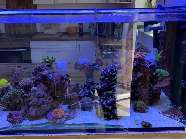

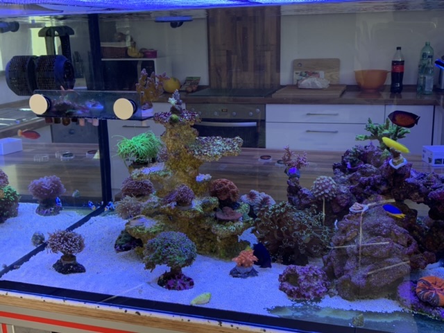

Hi, also ich würde auf sämtliche Blauphasen bei cyanos verzichten.
Zudem UV und Violett bitte ausmachen.
Stell bitte auch mal Bilder vom Becken und den ausgefüllten Anamnesebogen hier ein.
Schaut für mich gut aus.
Ich würde bei cyanos wie gesagt die Beleuchtung etwas anpassen. Du beleuchtest auch zusätzlich mit den Röhren etwas blaulistig.
Nutzt du jetzt eigentlich die FM trace zusätzlich zum sangokai basic?
Hallo Zusammen,
Ich habe die LED’s der Beleuchtung jetzt mal angepasst
UV: 0%
violett: 20%
royal blue: 75%
sky blue: 100%
475 nm blue: 100%
green: 0%
red: 0%
white 6500K + 7500K: 100%
Dazu laufen noch die 4 x 80 Watt T5 Röhren (ATI 2x Blue plus und 2x Coral plus)
Passt das jetzt so einigermaßen so?
Was mir noch aufgefallen ist. Ich befinde mich ja aktuell in der Etablierungsphase von Sangokai Basic nach Startdosierplan (Woche5) Ich habe den Eindruck, dass mit jeder wöchentlichen Dosiserhöhung das Cyanoproblem sich etwas verschlimmert. Anfangs waren es die Grünen nun sind es aber auch vermehrt Rote ...
Kann es da auch einen Zusammenhang geben?
Viele Grüße Mandy
Konnte ich bisher noch in keinem meiner Becken so beobachten. Aber auch ich hatte schon, wie so gut jeder Aquarianer, Cyanos.Was mir noch aufgefallen ist. Ich befinde mich ja aktuell in der Etablierungsphase von Sangokai Basic nach Startdosierplan (Woche5) Ich habe den Eindruck, dass mit jeder wöchentlichen Dosiserhöhung das Cyanoproblem sich etwas verschlimmert. Anfangs waren es die Grünen nun sind es aber auch vermehrt Rote ...
Was misst du daheim aktuell an KH, CA, NO3, NO2, PO4 und sali?
royal blue: 70%Passt das jetzt so einigermaßen so?
sky blue: 90%
475 nm blue: 90%
white 6500K + 7500K: 95%
So würde ich es machen, bei der Röhrenbestückung.
