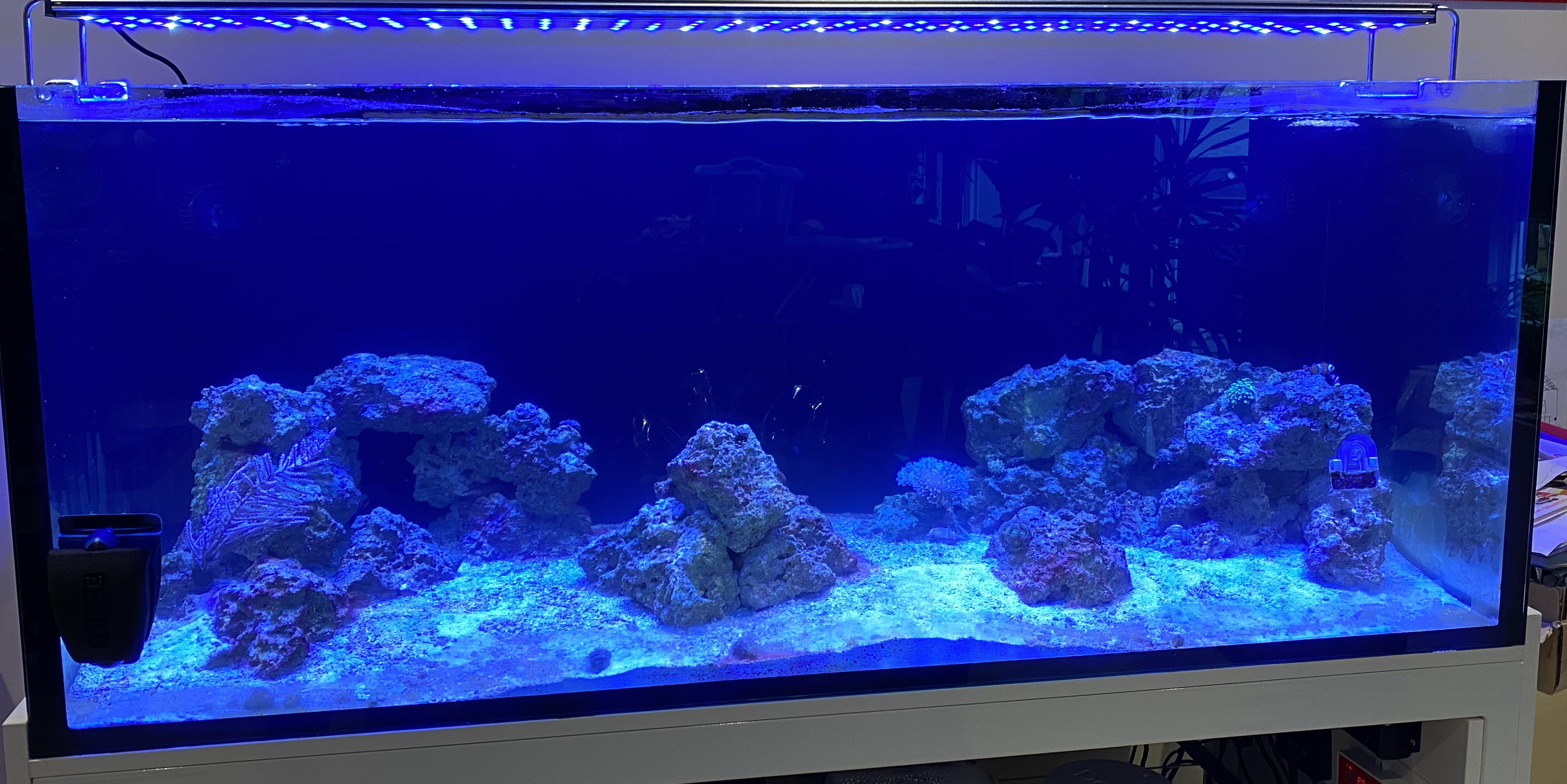

Guten Morgen zusammen,
als Neuling in der Meerwasser-Aquaristik läuft mein Becken nun seit ca. drei Monaten. Seit rund einer Woche breiten sich nun Cyanos im Becken auf den Steinen aus. Der Boden ist erst an einer Stelle leicht befallen.
Auffällig ist dabei allerdings auch, dass meine Gorgonie und meine Alveopora seit ein paar Tagen ihre Polypen nicht so wie sonst ausfahren.
Der Besatz besteht neben den vorgenannten Korallen aus einer Zoanthus, einer Entacmaea Quadricolor, einer Pilzlederkoralle und aus einer Acanthastrea. Alle vier sehen normal aus. Zusätzlich sind noch diverse Algenschnecken, drei Orangepunkt-Schnecken, ein Sandseestern und mehrere Einsiedler im Becken, außerdem zwei falsche Clownfische, ein zweifarbiger Schleimfisch und ein Hawaii-Doktor.
Ich würde mich freuen, wenn ich ein paar Tipps zur Eindämmung der Cyanos erhalten könnte.
Die letzte Wasseranalyse habe ich angehängt, Nitrat lag bei 5,0. Der Anamesebogen ist ebenfalls dabei.
Vielen Dank vorab für die Hilfe!

Re: Die erste Plage - Cyanos ziehen ein
Hast du auch mal Fotos?
Zudem ist die Lampeneinstellung sehr wichtig. Kannst fu fie mal posten?

Vielen Dank für die Antworten.

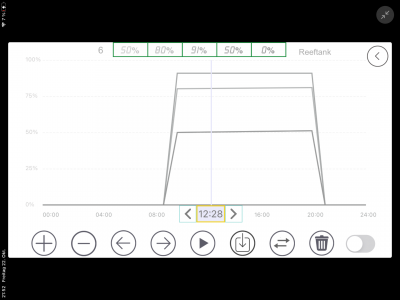

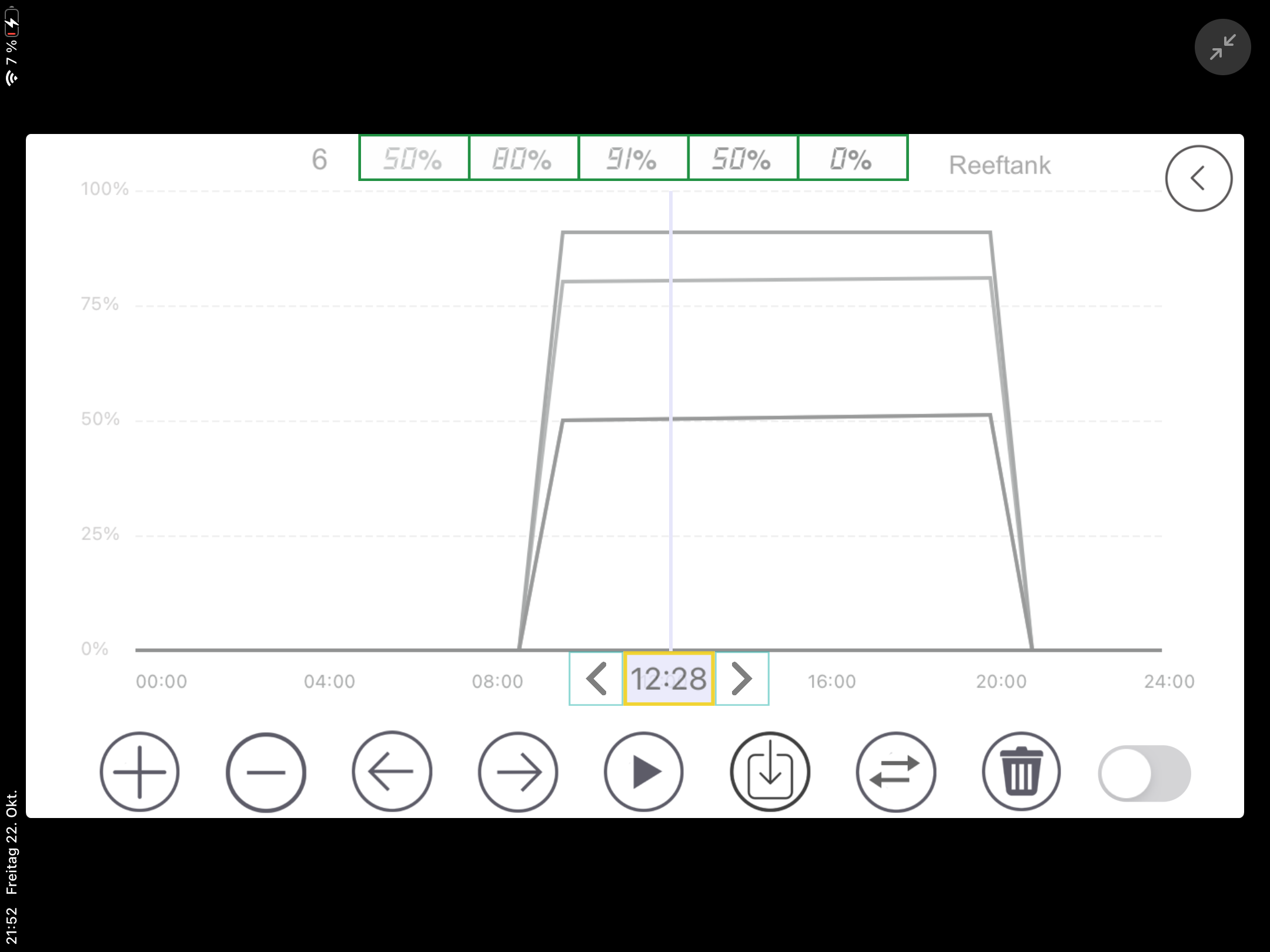

Ein Foto und die Lichteinstellung (Kanäle von links nach rechts: blau, blau, weiß, blau) habe ich angehangen, es ist vor ein paar Tagen entstanden. Aktuell sind noch vier Korallen und eine weitere Zoanthus dazugekommen.

Welcher Kanal hat welche LEDs und in welcher Anzahl?

Das Layout der Lampe findest Du hier: https://aquaperfekt.de/images/aktuell/A ... layout.pdf

Wie bist du auf genau die Kanaleinstellung gekommen?
Ich würde etwas weniger fahren und vor allem die Kurve langsamer steigen lassen.
09.00-12.00 0-60%
12-00-17.00 60%
17.00-20.00 60-0%
Drin Becken ist noch jung und fuvhast noch nicht viel Besatz.
Kann sein, dass die Cyanos von etwas viel Licht in Kombi mit zu wenig Konkurrenz profitieren.
09.00-12.00 0-60%
12-00-17.00 60%
17.00-20.00 60-0%
