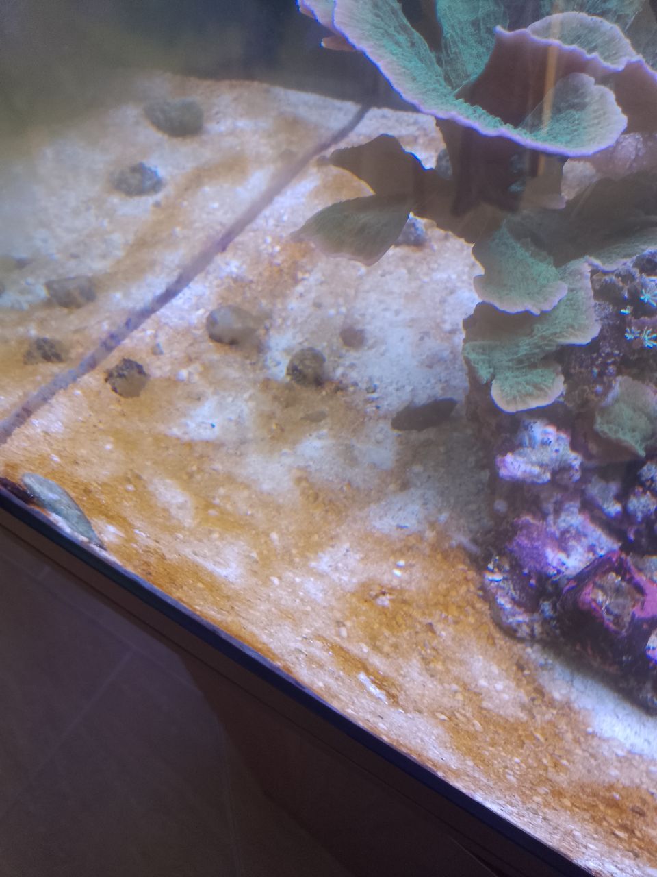

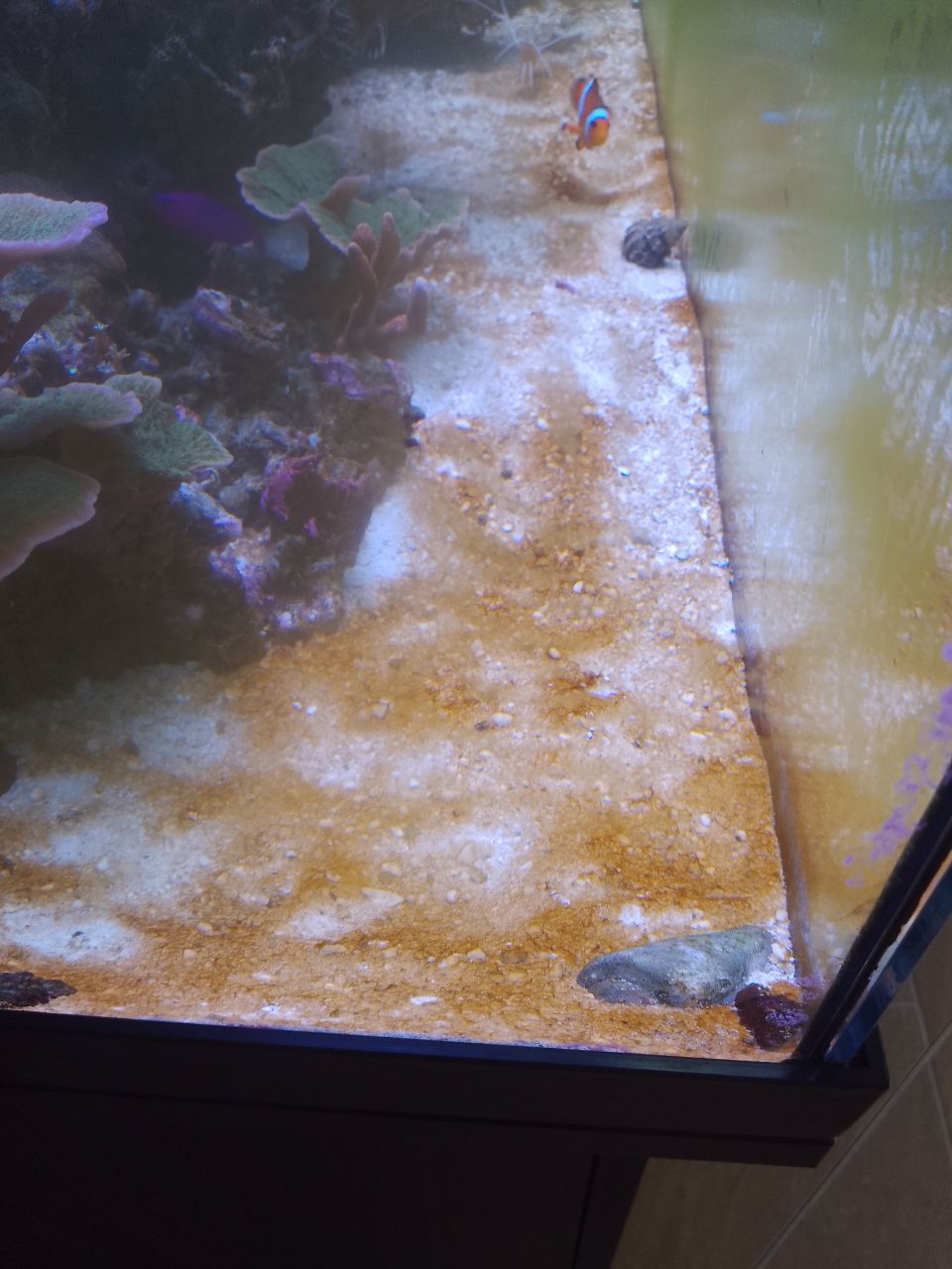

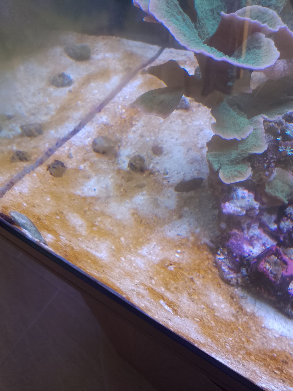

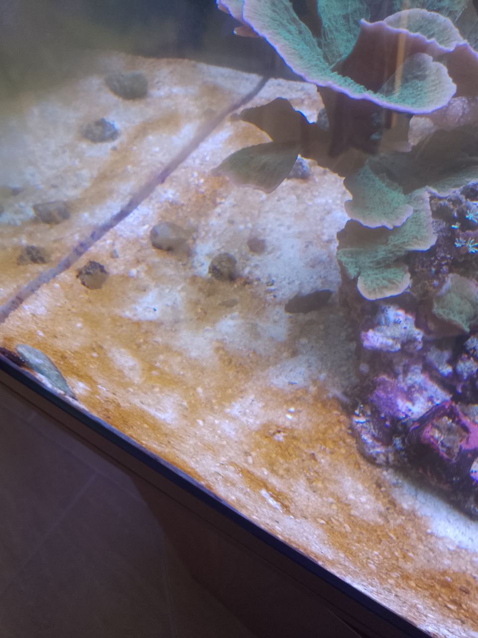

Wie ihr anhand der Bilder sehen könnt ist es leider nicht besser geworden...
Die ICP hat mir gezeigt das die Spurenelemente alle im Sollbereich sind und meine Referenzlösung irgendwie "verunreinigt" wurde. Der KH Wert war deutlich zu tief und der Kalzium sowie Magnesium Wert zu hoch. Eine neue Referenzlösung habe ich schon besorgt, solange hatte ich den Umrechnungsfaktor der ICP benutzt. Mittlerweile sind die Werte wieder im Sollbereich, nur Nitrat ist mit 18mg/l und Phosphat mit 0,12mg/l erhöht. War aber auch der reduzierung der Beleuchtungslänge und Intensität geschuldet. Da das keine Besserung gebracht hat bin ich mit der Beleuchtung wieder auf normal gegangen. Der KH und Kalziumverbrauch ist entsprechend wieder angezogen.
Den Sand durch saugen oder einfach nur aufwirbeln bringt nicht's. Andere Oberflächen werden nicht befallen.
Hat jemand eine Idee?
Die Scheiben hatte ich übrigens mit absicht nicht gereinigt, damit man sehen kann wie der Sand aussieht.

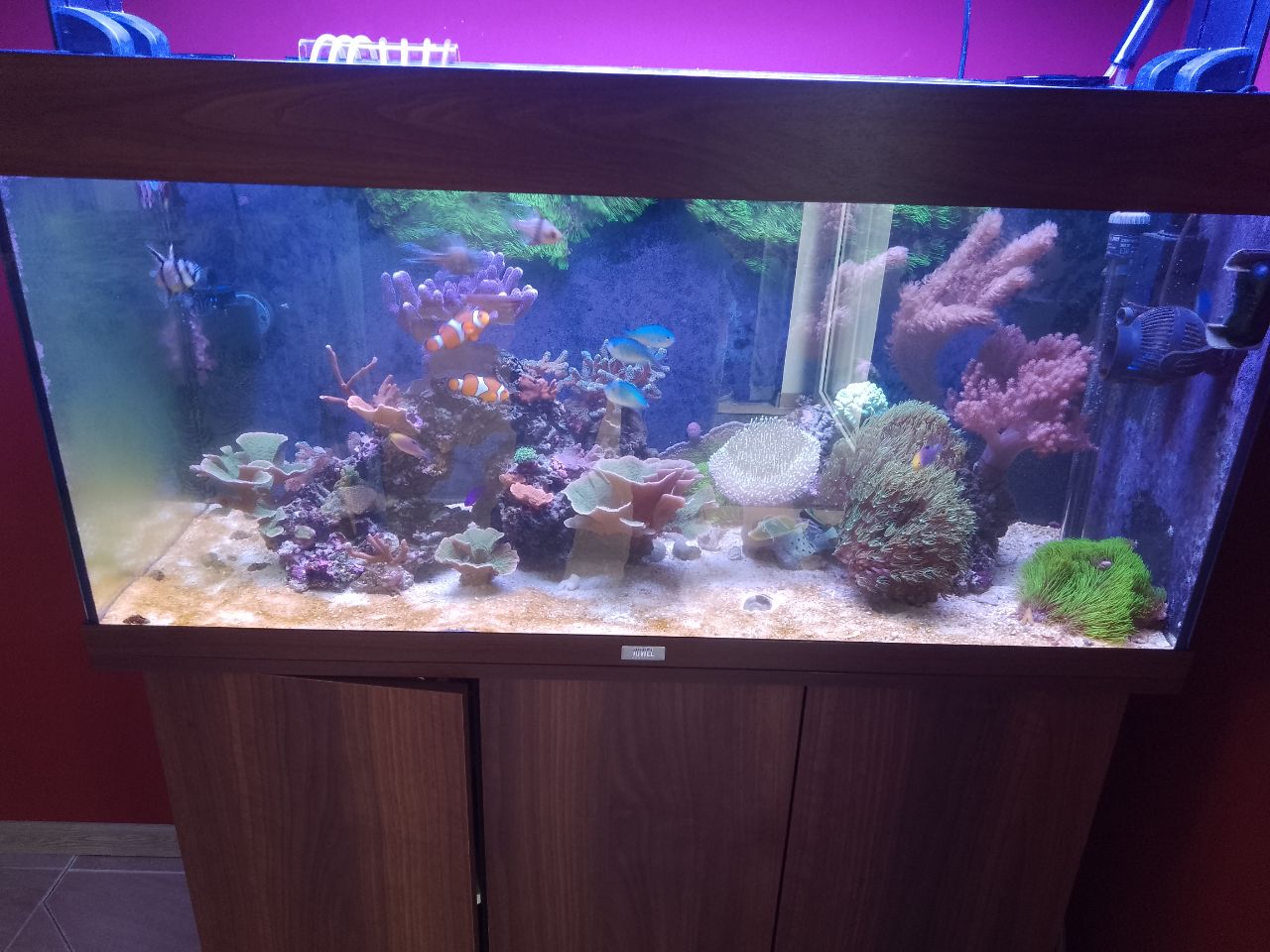

wie lange läuft das Becken denn?
Wie alt ist der Bodengrund?
Der „Belag“ ist nur auf dem Bodengrund?
Welche Tiere pflegen diesen?
Kannst Du die ICP und eine Gesamtansicht des Beckens einstellen.

Der Sand ist wie das Aquarium ca 3 Jahre alt aber erst vor 3 - 4 Monaten abgesaugt und gründlich durchgewaschen worden.
4 große Gehäuse Schnecken, dessen Name ich vergessen habe, durchwühlen den Sand. Einsiedler und auch die Putzer Garnelen helfen beim aufräumen. Bis vor knapp 3 Wochen war auch noch ein Seestern mit von der Party.
Kleinstlebewesen wie Krebschen oder Minischnecken gibt es auch.
Wenn ich den Sand durchwühle riecht es nicht nach Schwefel und dunkle Stellen gibt es auch nicht.
Der Belag ist wirklich nur auf dem Sand.
Ein Foto werde ich heute Nachmittag nach reichen.
Bei der ICP KH, Ca und MG "ignorieren", der Fehler ist schon behoben. Der niedrige PH Wert ist leider bei meinem Becken normal, der Innenabschäumer läuft auf 100% und die Probe wurde kurz vor dem Einschalten des Lichts gezogen.
