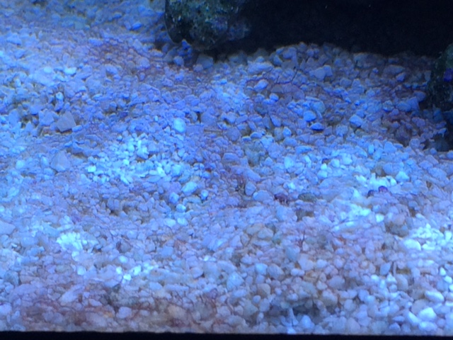

seit 9 Tagen verwende ich jetzt nutri-basic (Details: http://sangokai.org/forum/viewtopic.php?f=52&t=424). Heute ist mir ein brauner Belag am Sand aufgefallen:
Gleich mal das Zeug unters Mikro meiner Tochter gelegt und gesehen, daß es sich hier um Dinoflagelatten handelt.

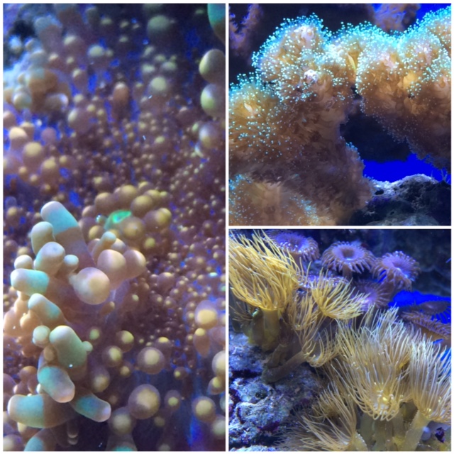

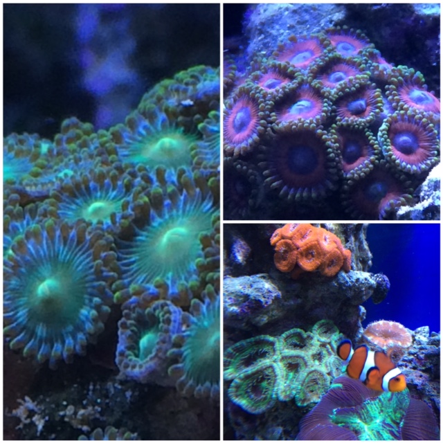

Noch zwei Fotos von heute zu Mittag

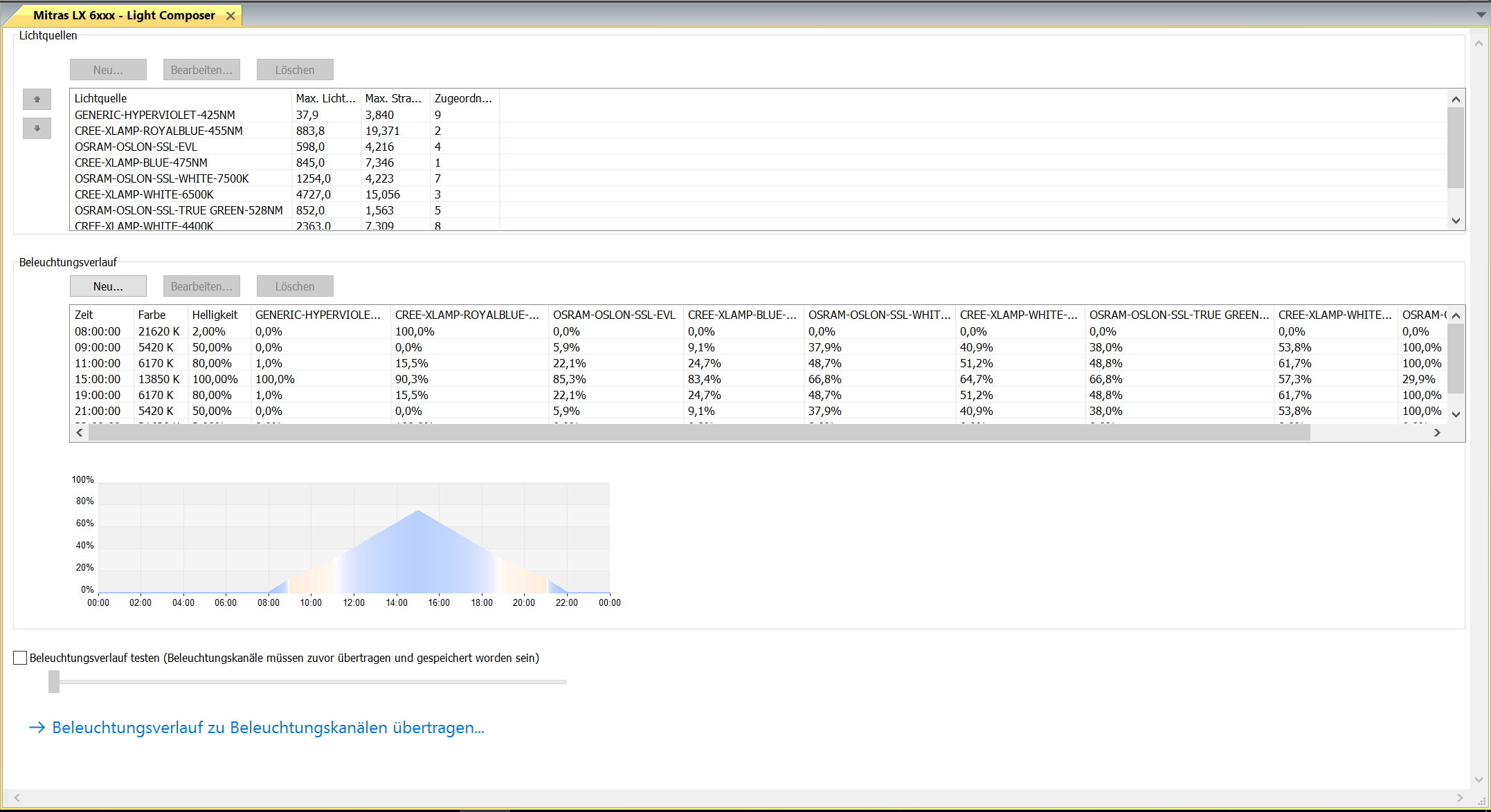

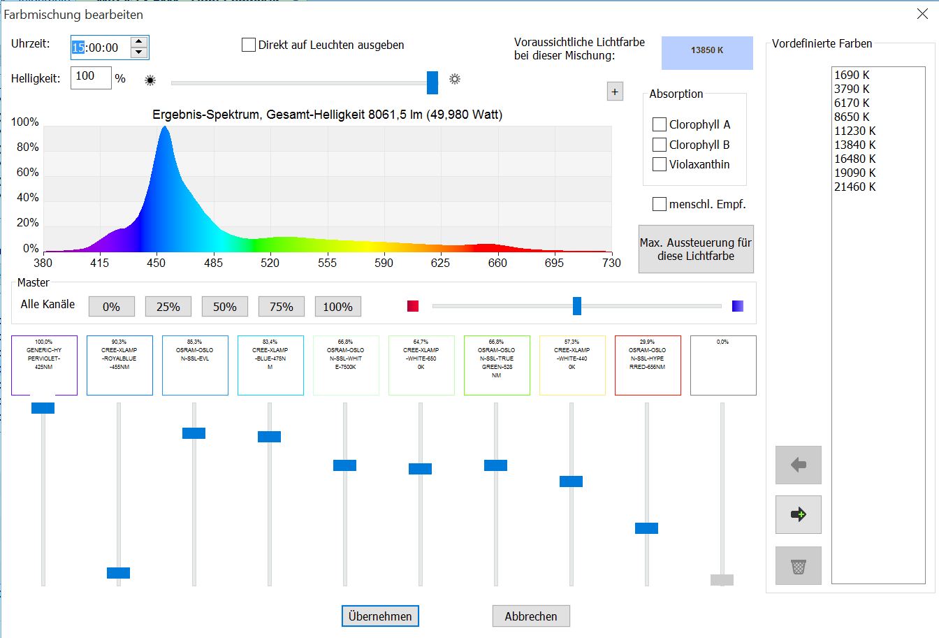

Deine Lampe sollten wir etwas anders einstellen, allerdings werde ich aus den in der Bilddatei gezeigten Einstellungen nicht ganz schlau:
grün bitte z.B. ganz weglassen, das ist für die Korallen nicht relevant, kann aber z.B. von Rotalgen oder Cyanos genutzt werden.
Darüber hinaus bitte auf UV/violett unter 430 nm komplett verzichten, das erzeugt zu viel Strahlungsstress.
Kannst Du mal ein screenshot machen, welche Einstellmöglichkeiten Du bei der Lampe hast?
Aus der Grafik sehe ich schon, dass Du UV auf 100% fährst. Bitte komplett erstmal auf Null runter. Royalblau sollte geringer eingestellt sein als das normale Blau. Hier kannst Du die Werte einfach umdrehen. Grün ganz aus und rot solltest Du maximal 20-25% fahren, eher weniger. Musst Du dann mal schauen, wie das Licht dann ausschaut, dann kannst Du ggf. über den Weißanteil steuern, wie es Dir gefällt. Aber wichtig ist, dass Du erstmal Energie aus der Lampe rausnimmt. Wenn das Becken irgendwann gut läuft und keinen NÄhrstoffmangel mehr hat, kannst Du ggf. auch mit UV vorsichtig mit max. 20-25% arbeiten. Aber alles was stress erzeugt, sollte erstmal untergeregelt werden.

Jörg Kokott hat geschrieben:Kannst Du mal ein screenshot machen, welche Einstellmöglichkeiten Du bei der Lampe hast?
Ja! Mache ich heute Abend. Wenn ich das Richtig sehe, kann ich da jeden Kanal einzel einstellen.

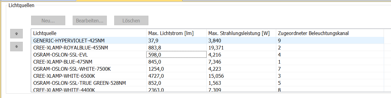

Jörg Kokott hat geschrieben: Kannst Du mal ein screenshot machen, welche Einstellmöglichkeiten Du bei der Lampe hast?
ich habe mir die Software im Detail angeschaut.

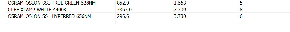

Ganz oben habe ich die Lichtquellen. Die kann ich gar nicht editieren. Die scheinen so vorgeben zu sein:
Den kann ich individuell einstellen. Da kann ich eine Uhrzeit definieren und einstellen welcher Kanal wie stark leuchten soll und dann ins Summe auch noch wie stark.
Beispiel 15 Uhr, da rennt die Lampe auf 100%:
Von 22:00 Uhr bis 06:00 rennt der Kanal Royalblue auf 100% aber die Lampe mit nur 2%
Das sind alles Standardeinstellungen von GHL. Ich habe nur die Zeit etwas verschoben. Sonst wäre es ab 19 Uhr schon finster.
Ich habe jetzt mal folgende Änderungen gemacht:
Über Nacht Raoyalblue entfernt und auf OSLON-SSL-WHITE 7500K mit 1% Lichtstärke umgestellt (Als Mondlicht)
Hyperviolet bei allen Uhrzeit auf 0% gestellt
Grün bei allen Uhrzeiten auf 0% gestellt
Rot bei allen Uhrzeiten wo es eingestellt war auf 20% verringert.
So ganz im vertrauen, ich habe keinen Plan was ich da mache ;)
Poste noch zwei Bilder in einer neuen Antwort wie es nun aktuell eingestellt ist.
