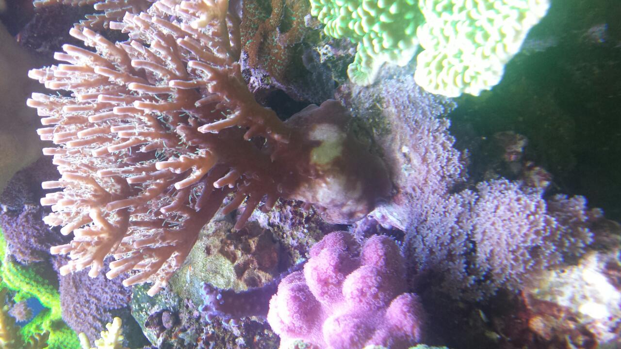

Seit ein paar Wochen hab ich das Problem das einige sps verlieren ihre Farben werden von fuss weiß.
Hab keine Ahnung an was es ligen kann.
Meine aktuelle Werte:
Kh 7.5
Ca 420
Mg 1300
Po4 0.05 (hanna 736)
No3 2
Kalium 380
Im Anhang becken Bilde und Beispiele
An was kann es ligen?
Kh 7.5
Ca 420
Mg 1300
No3 2
Kalium 380

Hallo Artur, was für einen Gehalt haben denn die anderen Hauptelemente (Bor, Brom ,..) aus. Du hattest doch erst eine Analyse machen lassen.
Das Aufhellen der Korallen (Bild 2 und 3) sieht sehr nach AEFW (Acropora Eating Flatworms) aus. Das Thema wurde im Forum auch schon diskutiert.

Hallo Artur,
das würde ich auch so sehen wie Dieter. Vor allem
Auf dem zweiten Bild sieht es sehr nach Acropora Strudelwürmer aus, weil die Aufhellung sehr fleckig ist und in unzusammenhängenden Stücken stattfindet. Es wäre aber auch wichtig mal andere Werte wie Bor und Jod zu kennen. Wie hast du Kalium gemessen? Der Wert ist so sehr niedrig.

Dein Zinkgehalt ist extrem und kritisch hoch, Kupfer ist auch auffällig. Hast Du Metallteile am Becken? Schlauchschellen z.B.?

Also 2 Acros im pestcontrol gebadet keine strudelwürmer
Jorg
Kupfer wurde mit detox vom triton entfernt
Zink keine Ursache gefunden hab keine Metallteile im becken, bin weiter auf der suche.

.. und die wären. Was hast Du korrigiert.Artur hat geschrieben: Alle Abweichungen wurden korrigiert nach triton Empfehlung.
Wurden die betroffenen Korallen mit kompletter Fuss/Basalscheibe entfernt?Artur hat geschrieben: Also 2 Acros im pestcontrol gebadet keine strudelwürmer
Wie hoch ist jetzt der Cu Anteil?; wie hast Du diesen nach den detox Einsatz gemessen? Detox bindet auch andere Metalle.Artur hat geschrieben: Kupfer wurde mit detox vom triton entfernt
Nach solchen Eingriffen solltest Du eine erneute ICP Anlayse durchführen.
Welche Balling Salze verwendest Du; welches Meersalz verwendest Du.

Was ausgeglichen wurde:
B; Br
Barium mit Al99 Danach rowa phos
Acros wurden mit Basalscheibe gebadet.
Welche salze ich verwende:
Tropic marin
Red sea
Seit kurzem Fauna marine
Ballingsalze die was du empfohlen hast also aquafair.

Ohja, die Barium Hysterie.Artur hat geschrieben:Barium mit Al99 Danach rowa phos
Der AL99 Adsorber bindet nicht nur Barium. Das Ziel sollte sein überhaupt keine Adsorber zu verwenden.
Das ist aber schon länger her. Produktempfehlungen spreche ich in der Regel nicht mehr aus. Ich kann Dir sagen was ich aktuell verwende und das sind die Ballingsalze von FM (Balling® Salze Calcium-Mix, Balling® Salts Carbonate-Mix); und das aus gutem Grund.Artur hat geschrieben:Ballingsalze die was du empfohlen hast also aquafair.
