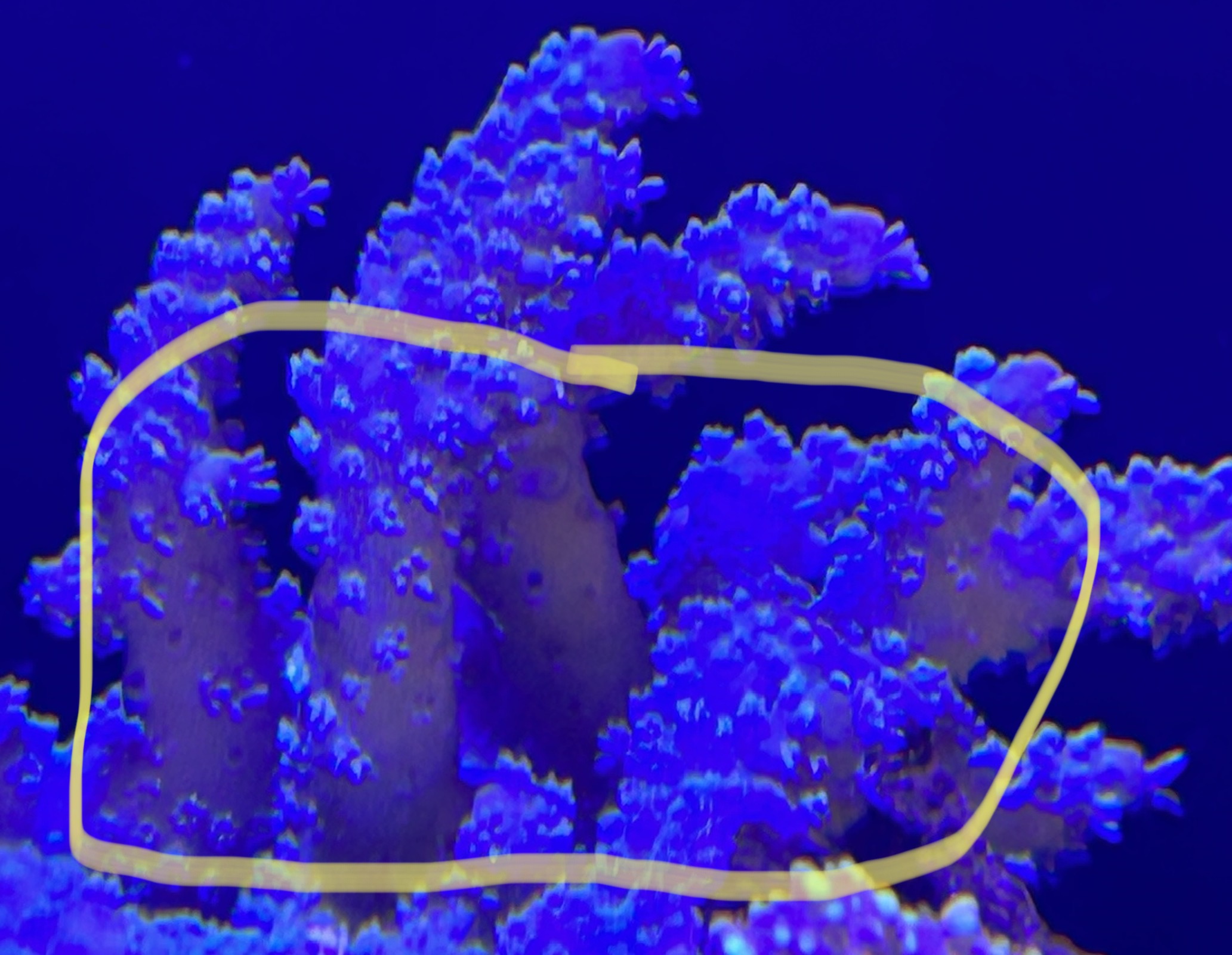

Acropora wird weiß
Beitrag von Bajek »
hat vielleicht jemand eine Idee warum meine Acropora am Stamm weiß wird? Kann es sein, dass die Beleuchtung zu stark ist? Habe eine Red Sea Led 50 über einem 35x39 cm Cube. Diese hängt ca. 10cm über der Wasseroberfläche und ca. 19 cm über der Acropora.
Die Wasserwerte passen alle soweit, so wie ich es beurteilen kann:
Salinität: 35
po4: 0,07
No3: 7
Ca: 440
Mg: 1450
Temp: 25,5
Kh: 7,7

wie lange hast Du das Tier schon?
Strömung?
Abschattung durch Spotlastige Beleuchtung!?
Lichtzusammensetzung?

Das Tier habe ich seit ca. 1 Jahr. War damals nur 1 Ast. Ist also seitdem auch deutlich gewachsen. Abschattung gibt es keine. Die Acro steht direkt unter der Red Sea Led.
Die Red Sea Led ist im Moment auf 75% Blau und 55% Weiß eingestellt.
