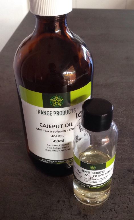

Re: Diskussion und Erfahrungsaustausch zu Acropora-Strudelwürmer
Ein gutes Bademittel gegen AEFW kann man einfach selbst herstellen. Es wird dazu Cajeput-Öl und Polysorbat 20 benötigt.
>> Polysorbat 20 (Polyoxyethylen(20)sorbitanmonolaurat, Tween 20) ist eine grenzflächenaktive Substanz, die als Emulgator und Netzmittel in Lebensmitteln, Reinigungsmitteln sowie im pharmazeutischen und biochemischen Bereich verwendet wird. Polysorbate werden synthetisch aus Sorbit (E 420), Alkohol und Fettsäuren hergestellt.
>> Cajeput gehört zur Familie der Myrtengewächse (Myrtaceae). Die darin enthaltenen Wirkstoffe werden in der Medizin zur Durchblutungsförderung und als Expektorans eingesetzt. In der Naturheilkunde findet das größtenteils in Indonesien hergestellte atherische Öl, bekannt als Cajeputöl, Verwendung. Die Volksmedizin nutzt Cajeputöl als Breitspektrummittel. Hier kommt es traditionell gegen Erkältungs- und Rheuma-Beschwerden zum Einsatz. Außerdem wird es in der Lebensmittel- und Kosmetikindustrie angewendet.
Beide Produkte bekommt man ohne Einschränkung sehr einfach auf dem Markt zu kaufen.
Rezeptur: 100 ml Cajeput Öl in eine Flasche und 20 ml Polysorbat zugeben. Danach gut vermischen.
Füge 1L Osmosewasser um eine sehr starke Emulsion oder 2L Osmosewasser um eine Standardemulsion zu erhalten.
