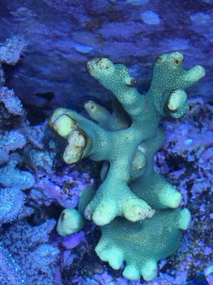

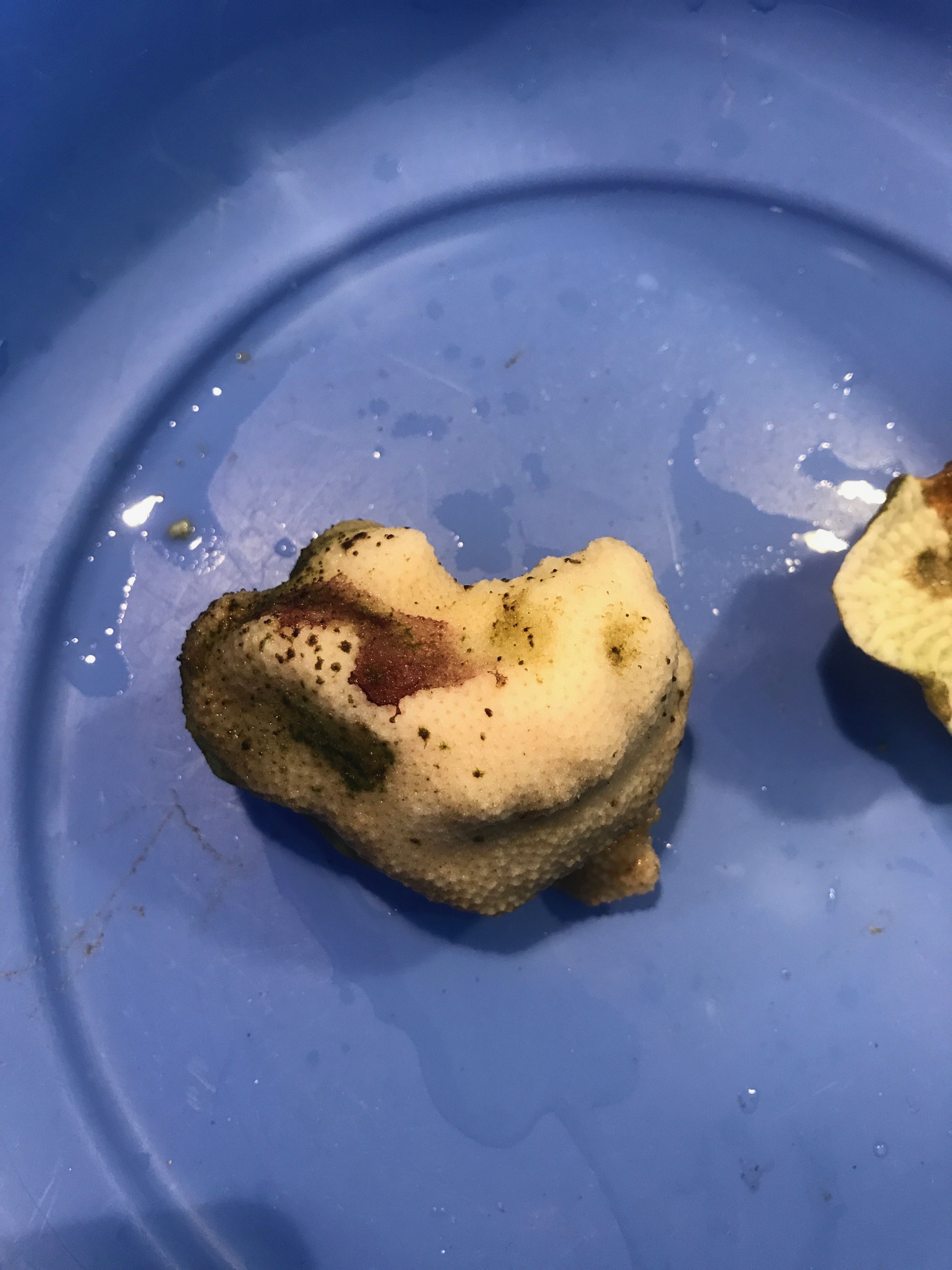

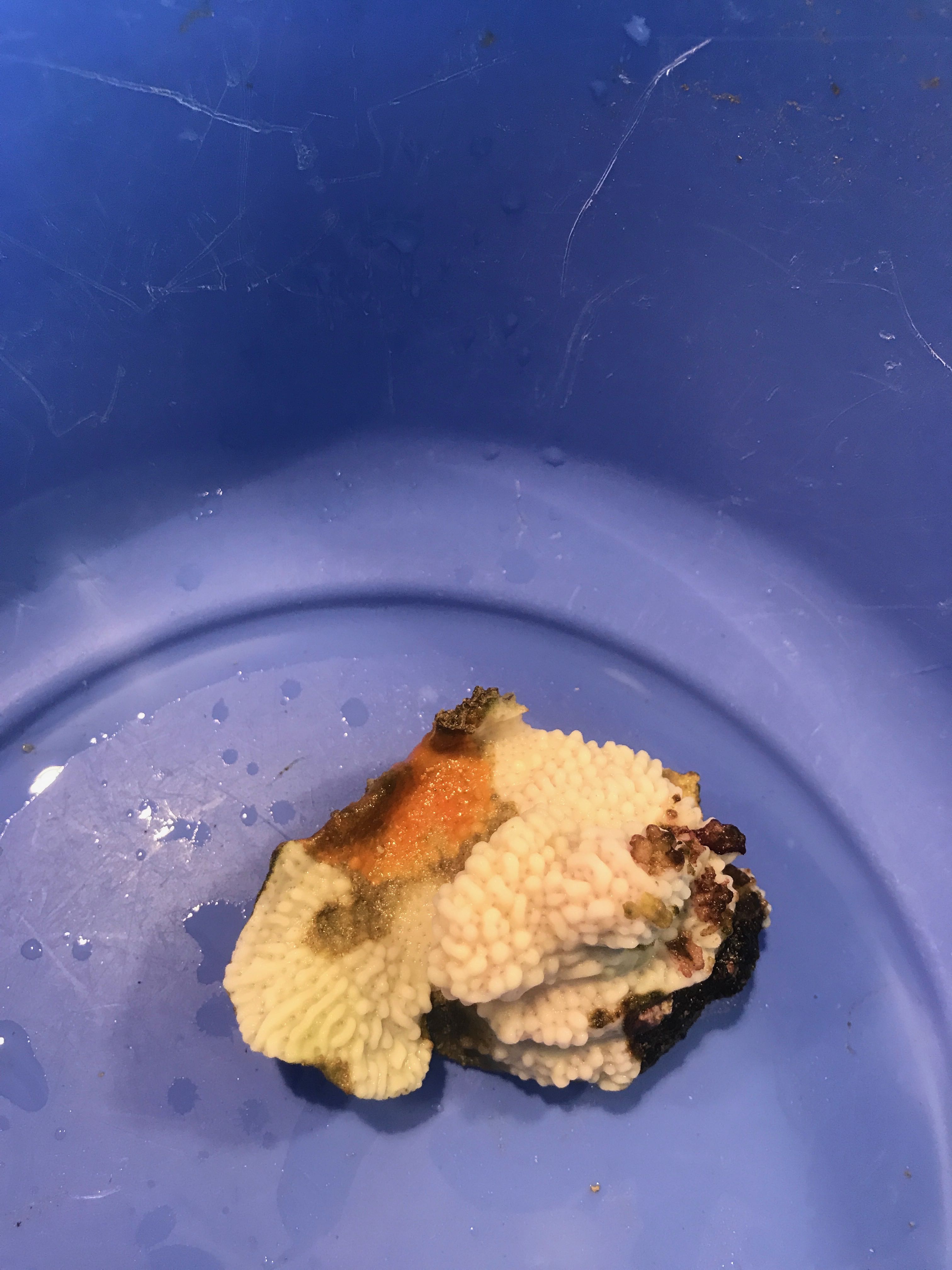

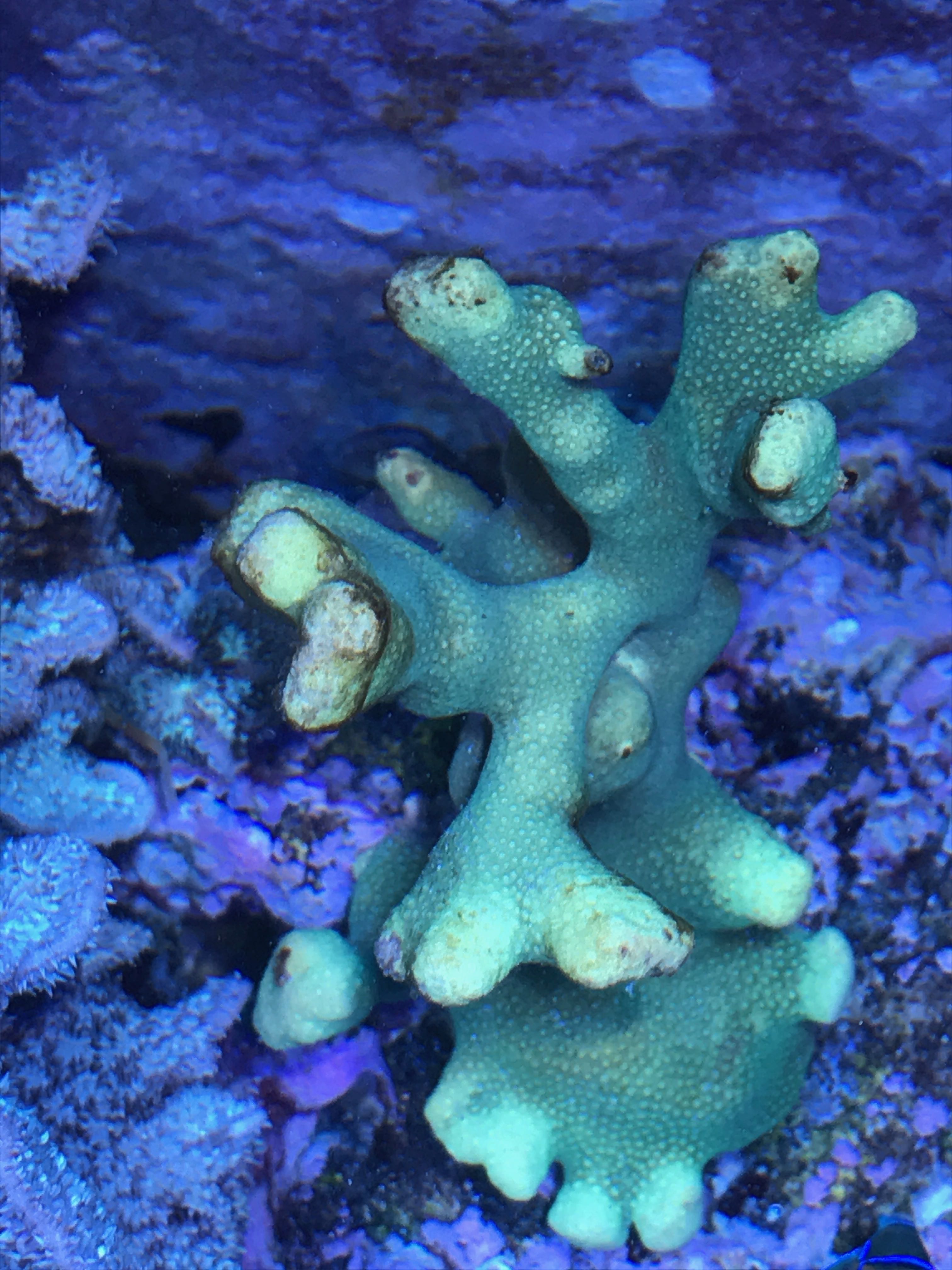

Habe seit einigen tagen ein Problem mit einigen Korallen die Ausbleichen und so Braune flecken bekommen wo ich bis anhin keine Probleme hatte.
Habe Sangokai schon fast 3 Jahre und etwa vor 3 Monaten umgestiegen auf die Neue Version.
WW sin alle in Ordnung und das schon längere zeit. KH 7.5 / PO4 0.02 / NO3 3 / CA 440 MG 1320
Licht habe ich eine ATI Sirius Einstellungen nach Jörg und diese läuft auf 75%
Hat jemand eine Ahnung an was das liegen kann?
ich habe mich schon gefragt ob es am neuen Sangokai ist? Jod Mangel oder sonst ein Mangel?

Hi Heinz,
welche Korallen sind davin betroffen, SPS, LPS? Hast Du sonst was verändert am Becken, Kohle getauscht das Dir Iod zieht? Dosierst Du Iod extra zu den Basics?

Hallo
Es sind nur ein paar SPS. Alle LPS und andere SPS habe ich kein Problem. Es sind hauptsächlich Montis.
Kohle ist etwa 14 tage alt. Iid dosiere ich nicht zusätzlich da ja im neuen System Jod schon vorhanden sein sollte.
Ansonsten habe ich noch eine Tanze Stream 3 montiert ansonsten keine Veränderung
Gruss Heinz

Das Absterben von oben zeigt meistens immer Strahlungsstress als sekundäres Problem an, das ist bei Iodmangel typisch. Bitte dosiere daher mal chem-ioF wie in der Dosierempfehlung für Mangelsituationen angegeben:
Hoffe, dass es sich nach der Iod-Dosierung schnell wieder einpendelt und regeneriert.
navarchus hat geschrieben:Iod dosiere ich nicht zusätzlich da ja im neuen System Jod schon vorhanden sein sollte.
Bei der Umstellung auf das neue BASIS-System habe ich in der Anleitung (siehe Zitat oben) extra geschrieben, dass zwar der Iodgehalt im BASIS 2 erhöht ist, aber dennoch eine Iod-Zufuhr stattfinden sollte und der Iodgehalt über die Zeit mit economy Analysen überprüft werden muss, damit man für das eigene Becken die Dosierung von Iod langfristig optimal einstellen kann. Deine Aussage, dass man es dosieren muss, weil es ja im BASIS 2 drin ist, ist dahingehend nicht richtig.SANGOKAI Webseite/Anleitung BASIS-System hat geschrieben:Wichtiger Hinweis für die Dosierung von zusätzlichem Iod über sango chem-ioF:
sango nutri-basic #1 hat eine im Vergleich zum 3+2 BASIS-System gesteigerte Iod-Dosis. Dies soll verhindern, dass der Iodgehalt langfristig auf ein mögliches kritisches Niveau sinkt. Es empfiehlt sich also, bei der Umstellung auf das BASIS-System Version 2 die Dosierung von sango chem-ioF auf 2 – max. 3x pro Woche mit 2 Tropfen pro 100 L zu reduzieren. Du kannst die Entwicklung des Iodgehalts in Deinem Meerwasser z.B. mit einer Fauna Marin economy Laboranalyse (ICP-OES) überprüfen. Sollte die Iod-Dosierung über das BASIS-System Version 2 nicht ausreichen, kannst Du Iod mit sango chem-ioF (auslaufender Artikel) bzw. über das neue sango chem-individual IF separat zuführen. Für die meisten BASIS-Riffaquarien ist eine zusätzliche Iod-Dosierung von 20 µg/L pro Woche passend, um den Iodgehalt im Bereich von 60-70 µg/L zu stabilisieren. Informationen dazu findest Du auch in der Produktbeschreibung von sango chem-individual IF.
Und dann wäre wie schon mehrfach angeraten eine economy Analyse sehr hilfreich, um das genau zu sehen.SANGOKAI Webseite hat geschrieben:In Iodmangelsituationen kann 3 Tage lang mit 4 Tropfen pro 100 L gearbeitet werden, gefolgt von einer Woche mit 2 Tropfen pro 100 L täglich. Im Anschluss daran erfolgt die reguläre Erhaltungsdosis von 2 Tropfen pro 100 L alle 3 Tage,
