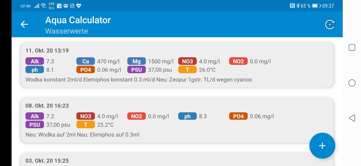

Aktuelle WW:
zu den werten muss ich einige anmerkungen machen:
1. magnesium ist seit dem ersten aufsalzen so hoch und ist auch durch ww nicht wieder gesunken.
2. calzium ist durch kalkwassermethode so hoch angestiegen. nachdem sämtliche sps eingegangen waren fällt der wert aber leider auch nicht ab. vielleicht sollte ich mal kein pro-salz verwenden.
3. die salinität schwankte im sommer etwas in abhängigkeit zur temperatur… liegt aber, wenn umgerechnet stabil bei 1,025. damit sind höhere werte bei ca und mg zu erwarten, aber nicht in dem ausmaß. ich fahre übrigens bewußt bei dieser dichte und das konstant.
4. no3 ist stabil bei 4mg/l, aber nur unter einsatz von wodka. 2ml/d
5. po4 schwankt leicht. ich muss mit elimiphos und zeopur dagegen halten, habe die exakte dosis aber noch nicht herausgefunden. ohne die dosierung steige ich innerhalb von drei tagen von 0,03 auf werte über 1. momentan lande ich bei 0,02-0,04.

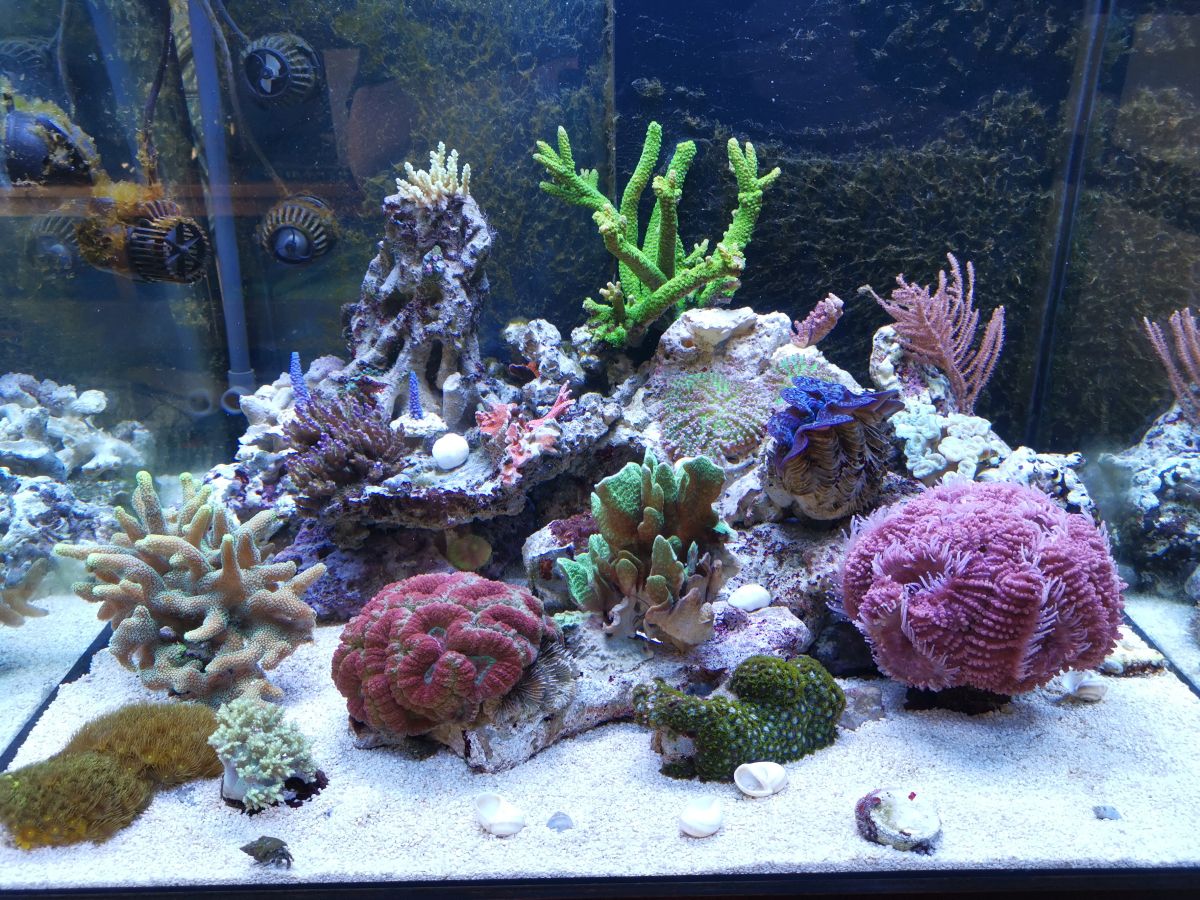

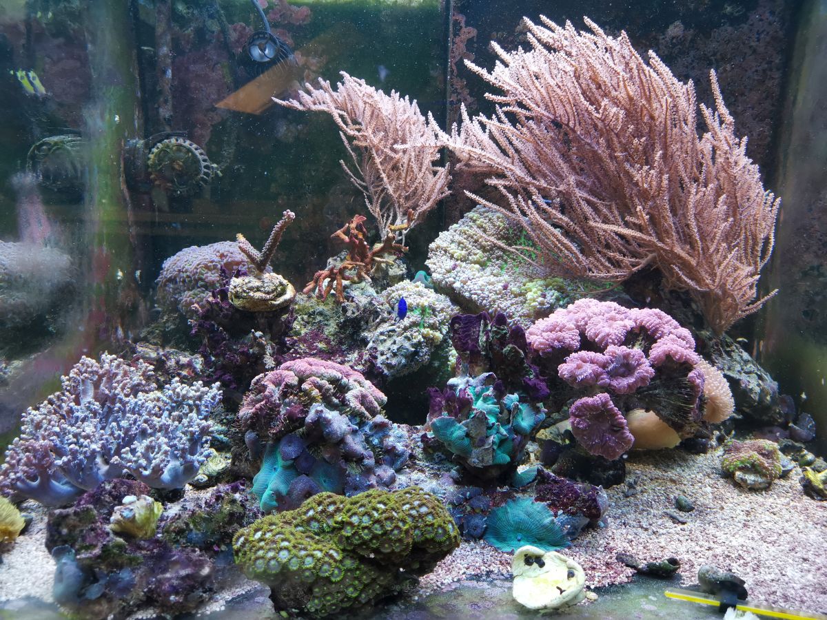

ich habe mich mit dem umzug in das provisorium von fast 2/3 meiner korallen trennen müssen und nur so die highlights behalten. hier mal ein bild unmittelbar nach dem umzug.
so sollte das eigentlich alles aussehen.

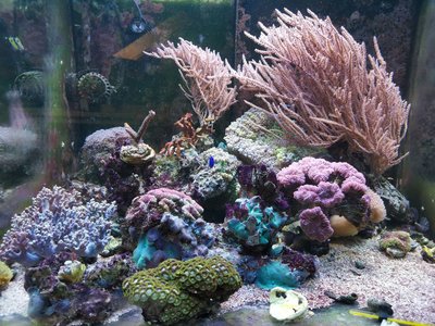

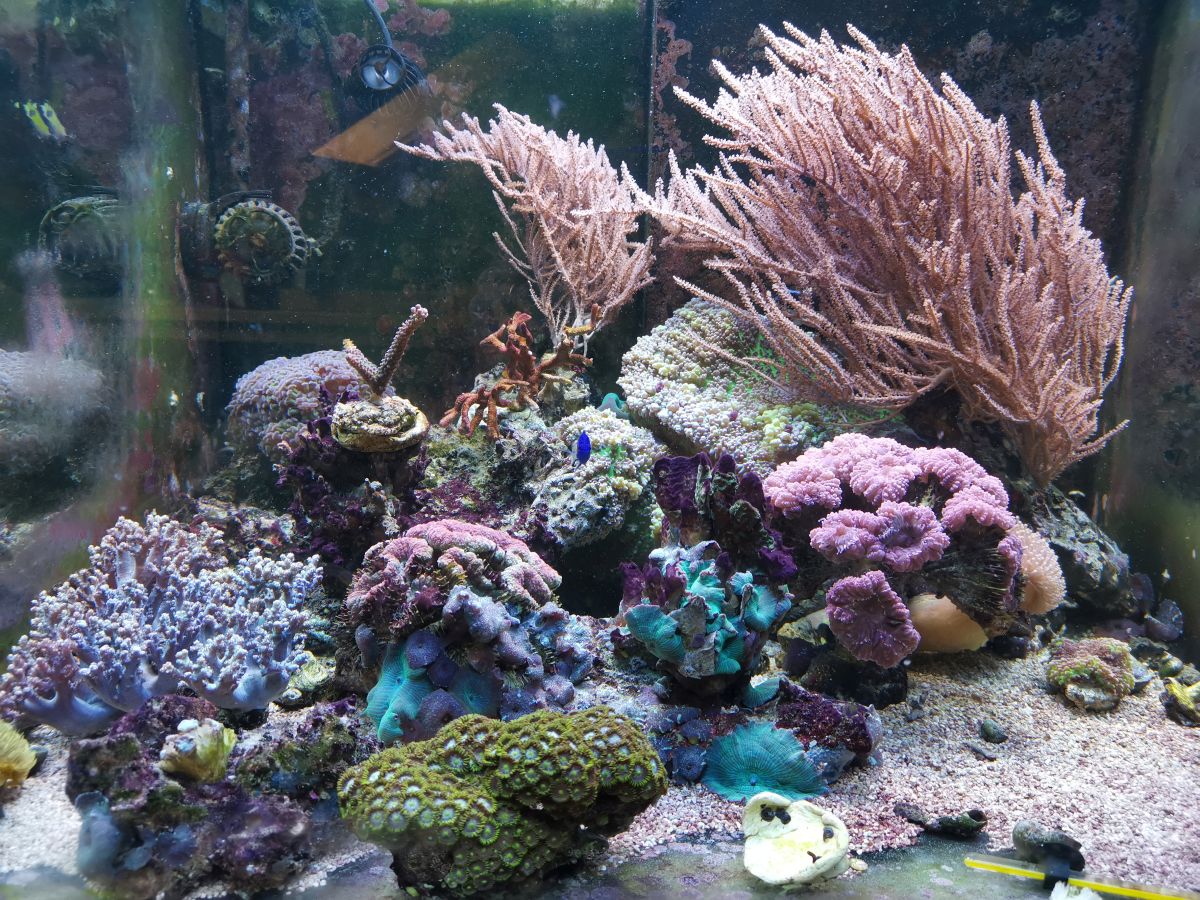

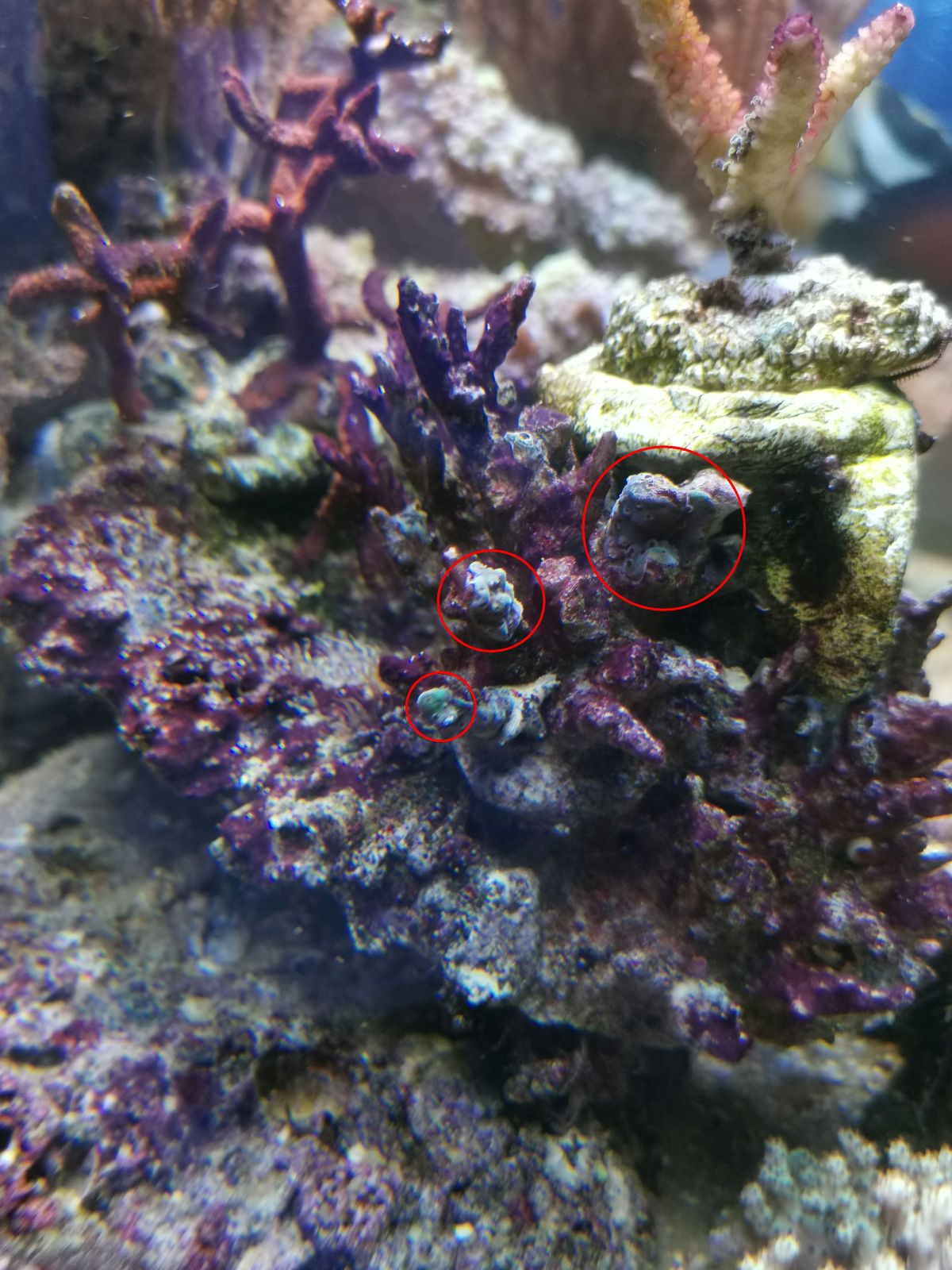

ein paar „impressionen“ was passierte und der aktuelle stand:
da blutet einem das herz...
