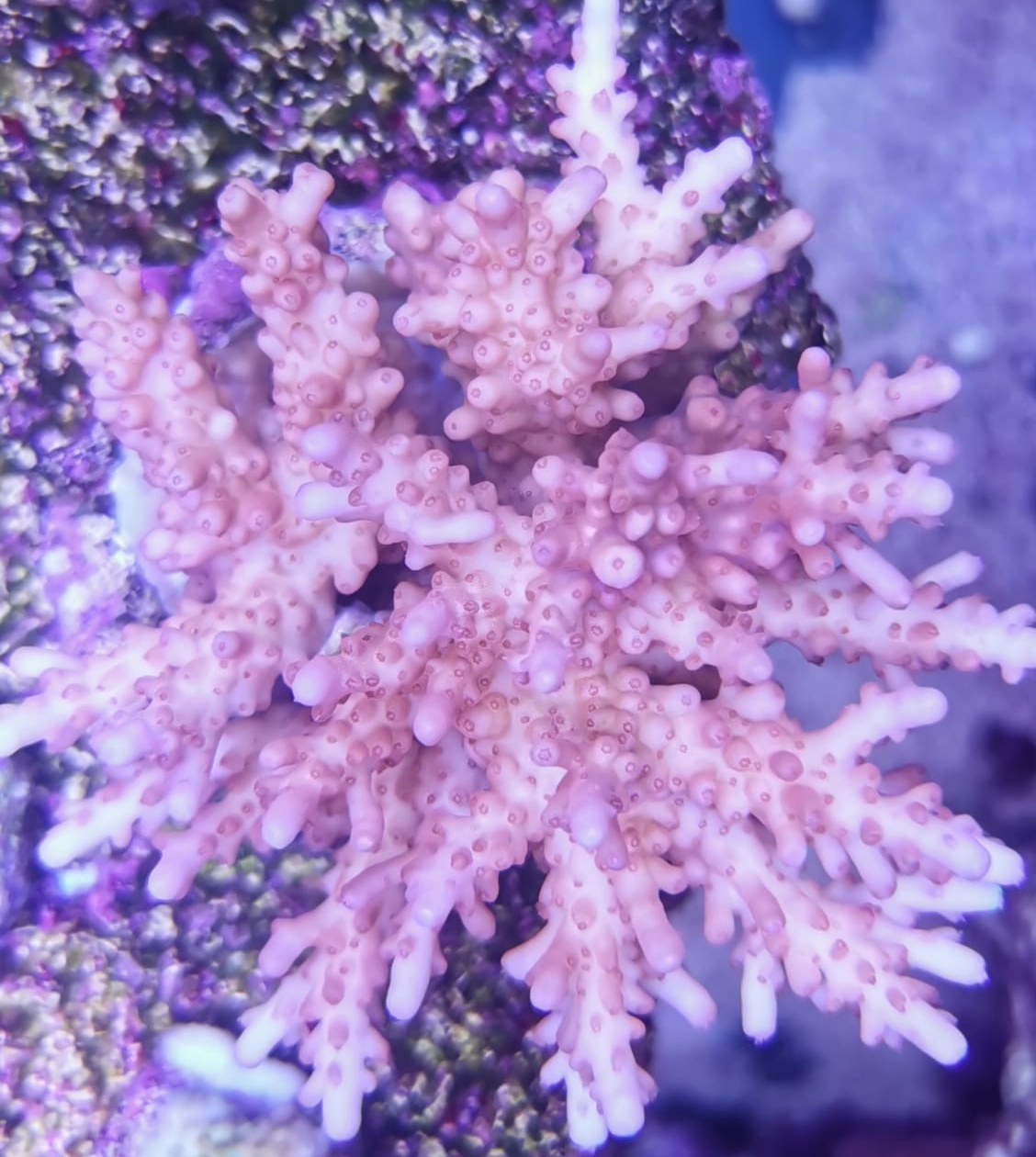

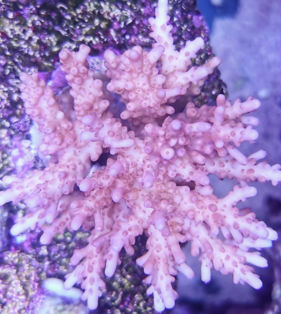

Jetzt hab ich seit ein paar Wochen die Beobachtung gemacht, dass meine Korallen, meine SPS relativ blass aussehen und sogar an Farbe verlieren, vorallem bei Rot ist mir das sehr extrem aufgefallen. Auch das Wachstum ist noch nicht so wie ich mir das vorstelle, ausgenommen Montis, Milka und Enzmann.

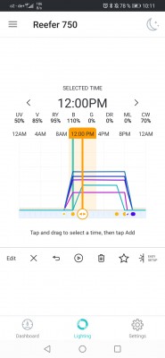

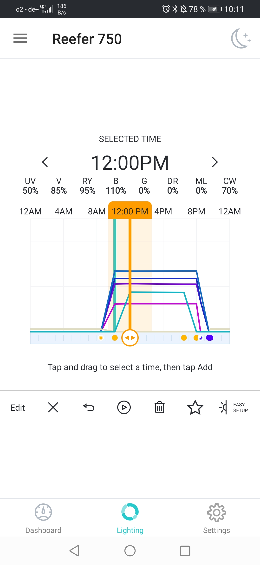

Dann kann mir noch der Gedanke es könnte am Licht liegen. Tja, bei einer Lampe bei der man zu viel einstellen kann, kann man sicher auch sehr viel verstellen. Leider gibt's direkt für die 64HD keine richtigen Empfehlungen. Wenn man sich Videos im Netz ansieht, auch mit mehr SPS als LPS finde ich die Lampen immer sehr blaulastig eingestellt. Ein gutes Beispiel ist das Becken von Saxby. Trotzdem stehen die Tiere für mein Empfinden sehr gut.
Was soll man nun machen? Im Forum gibt es diverse Empfehlungen zu den Vorgängern der Lampe.
Meine Einstellung zur Lampe würde ich auch mit dazu packen, auch eine rote Acro die sehr blass geworden ist (normalerweise hatte sie an den Wachstumsspitzen noch kleine gelbe Ringe - die sind komplett verschwunden).
Im Moment ist blau auch etwas höher eingestellt, hab über ein paar Ecken von jemanden die Einstellungen bekommen, weil mich da sein Video und die Optik sehr angesprochen hatte. Vorher war Weiß bei mir etwas höher eingestellt.
Wachstum und Farben sind da wohl sehr gut, er selbst nutzt aber nicht Sangokai. Die Problematik mit der roten Acro bzw mit Rot in den Tieren gab es auch schon mit der alten Einstellung der Lampe (angelehnt an die Empfehlungen für die 32/52HD).

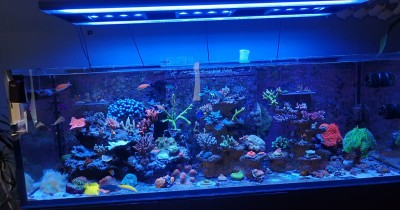

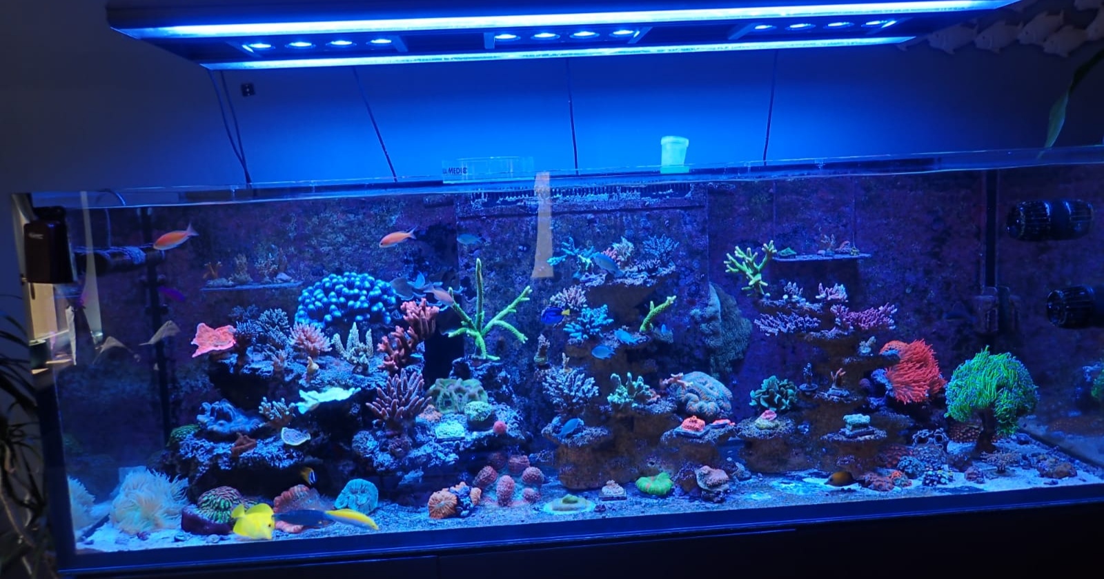

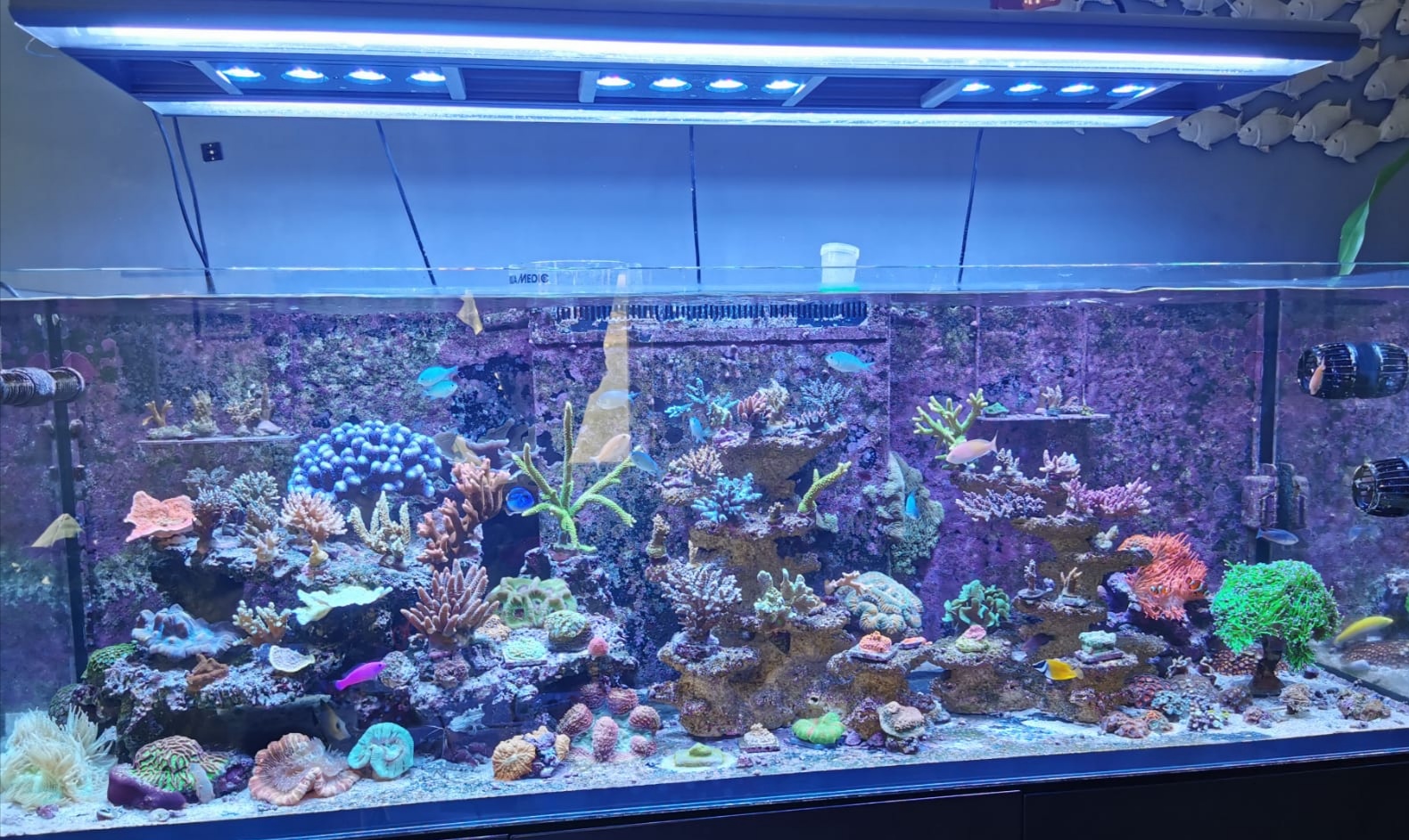

Jetzt noch die Bilder vom Becken und der Acropora von oben erwähnt.
Das Becken unter Tageslicht ist etwas überbelichtet, das liegt am Handy und meiner Unfähigkeit das einzustellen.

Bei der Beleuchtung würde ich das UV erstmal komplett rausnehmen und das Violett auf max 30 % senken. Grad bei niedrigen Nährstoffen können die energiereichen Kanäle zum Verblassen der Korallen führen.
Die Sali bitte auf 35 anpassen. Weiterhin würde ich mit dem complete bezüglich der Stickstoffverfügbarkeit etwas arbeiten und schauen ob die Korallen positiv reagieren.

Ich zieh die beiden Kanäle mal bisschen runter, Danke für den Tipp. Complete dosiere ich jetzt schon paar Tage, seitdem ist No3 auch wieder über den Tröpfchentest erkenntlich.

Da dreh ich UV erstmal ganz runter. Eh zu viel Schnickschnack an der Lampe
