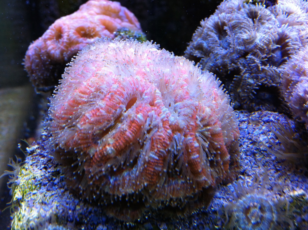

Hier übrigens ein Bild meiner Acanthastrea, die mit Aminosäuren versorgt wird, auch mit den HED Aminos (gestern zuletzt 5 mL/100 L).

krass!!!! Davon träume ich!!!

Weil Du gestern geschrieben hast, dass die eine Acan bei Dir super gut steht, dacht ich gestern schon, dass ich mal ein Bild poste...krass!!!! Davon träume ich!!!

Haha, danke! Jetzt bin ich wieder eingenordet... und ich war so stolz auf meine Acans.
