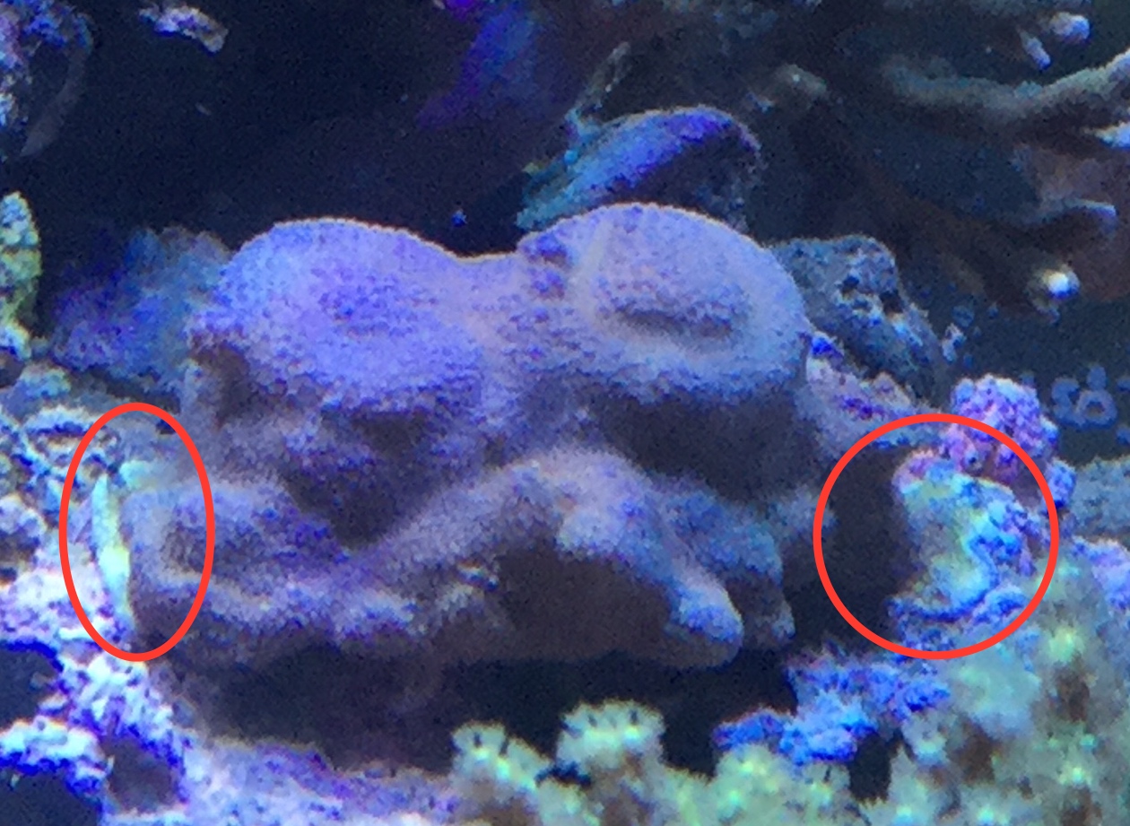

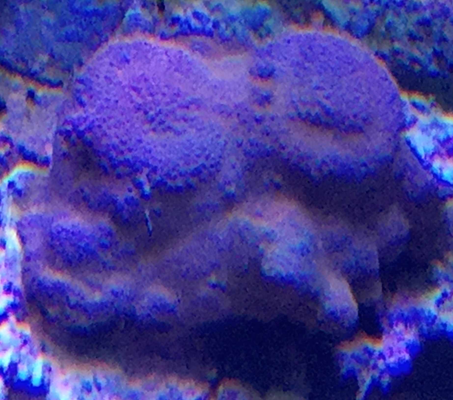

Ich hab mal eine Frage an die Spezialisten hier im Forum.
Warum bekommt meine Montipora so viele braune Polypen? Obwohl ich Phosphat und Nitrat sehr nieder sind.
Es sollten normal grüne Polypen sein.
Kann mir das vielleicht jemand erklären?
Danke

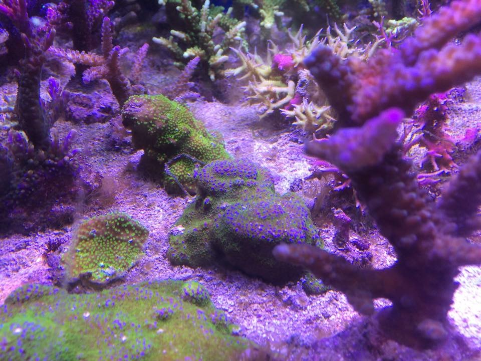

Hallo
Ich weiß es weil ich sie mit grünen Polypen gekauft hab und dort wo sie am Gestein angewachsen ist und weiter wächst die
Polypen grün sind.
Mir kommt es auch vor das sich die Polypen extrem vermehren.
Habe vorige Woche einen Montipora confusa Ableger bekommen wo man das schöne grüne Gewebe gesehen hat.
Heute ist er Ast komplett überzogen mit braune Polypen.
Lg Mario

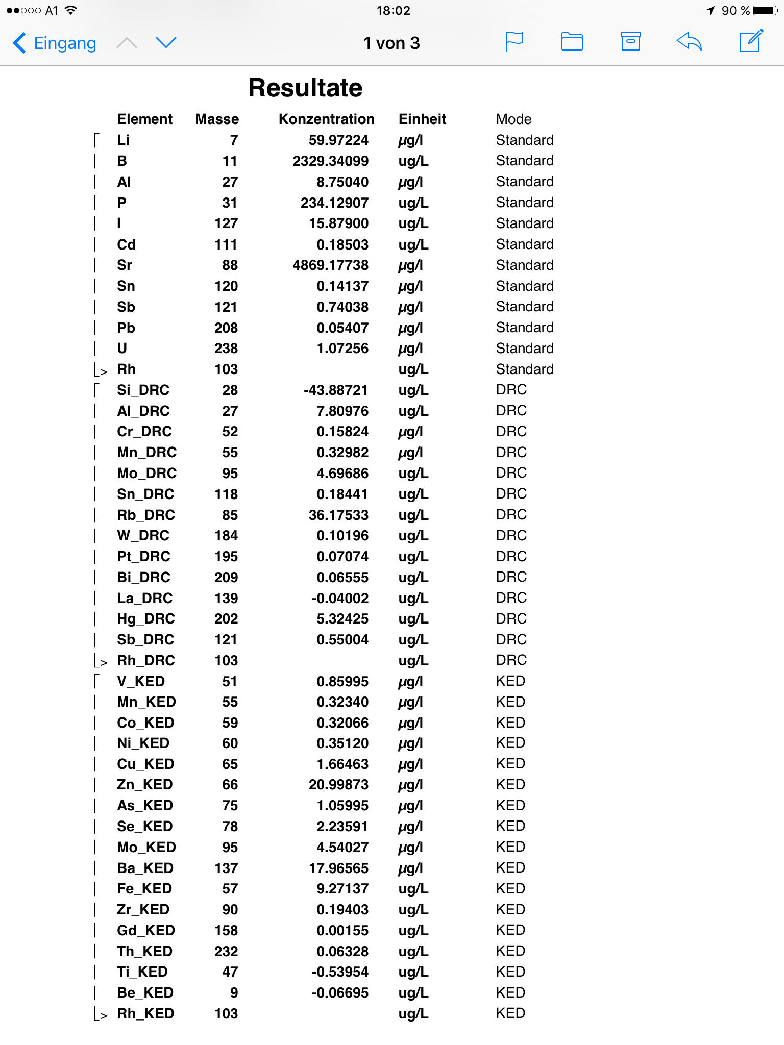

Nitrat ist sehr niedrig gemessen, es kann also ein Stickstoffmangel sein, ggf. aber auch ein zu hoher Iodgehalt oder auch ein zu niedriger, aber das würde sich wiederum in schlechtem Wachstum und schlechtem Polypenbild darstellen (also eher unwahrscheinlich bei Dir). Iod kann man aber wiederum nur mit einer ICP-Analyse messen wie der Fauna Marin economy. Hier wäre dann auch interessant zu sehen wie die Spurenmetalle ausschauen, die natürlich auch Farbwirksam sind.

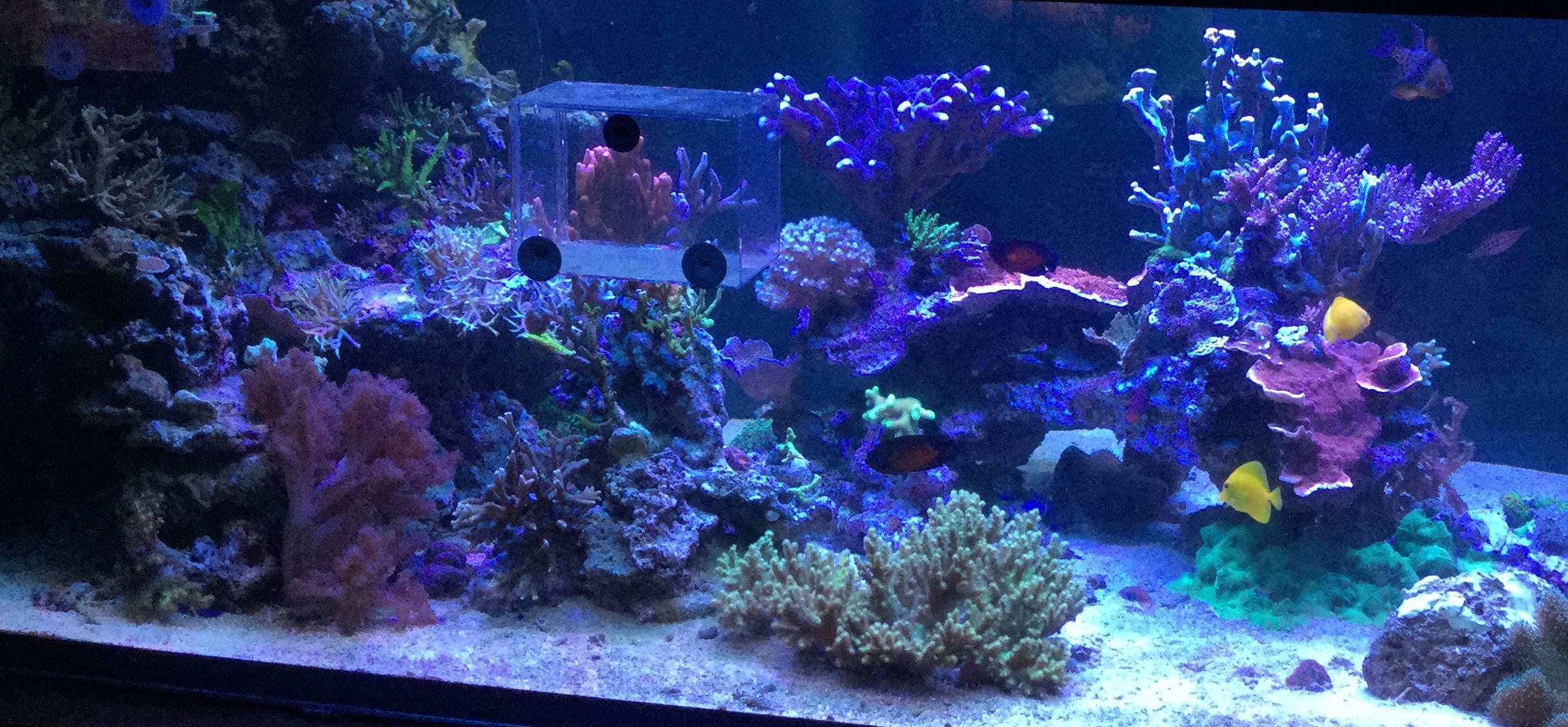

Kannst Du mal ein Gesamtbild vom Becken einstellen? Ist das die einzige Koralle, die in Deinem Becken Farbprobleme hat?
Achte darauf, dass Du trocken abschäumst und möglichst gut Stickstoff im Becken behältst. Vielleicht wäre es sinnvoll, wenn Du das nutri-complete ein wenig dosierst.

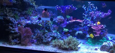

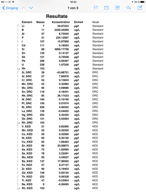

Ich hab hier noch einen kleinen Anhang
Ja hab mit anderen Korallen auch Farbprobleme.
Foto folgt noch
