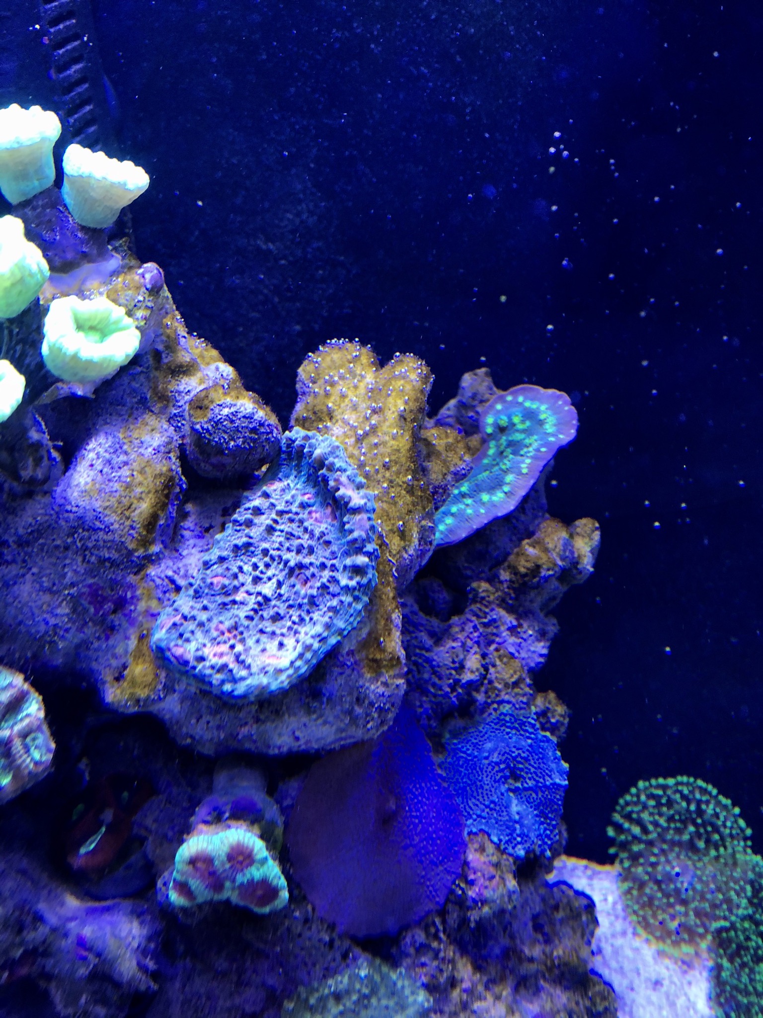

Re: Dinoflagellaten im neuen Aqua
Hier mal ein Foto vom Belag:
Im Sand scheinen sich jetzt an 2 Stellen grüne Cyanos zu bilden. Eine Seuche reicht ja nicht. Aber es zeigt ja an, dass etwas bei uns nicht stimmt.
