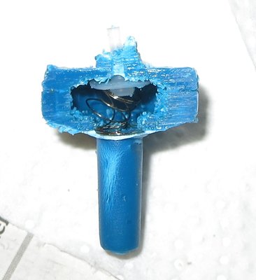

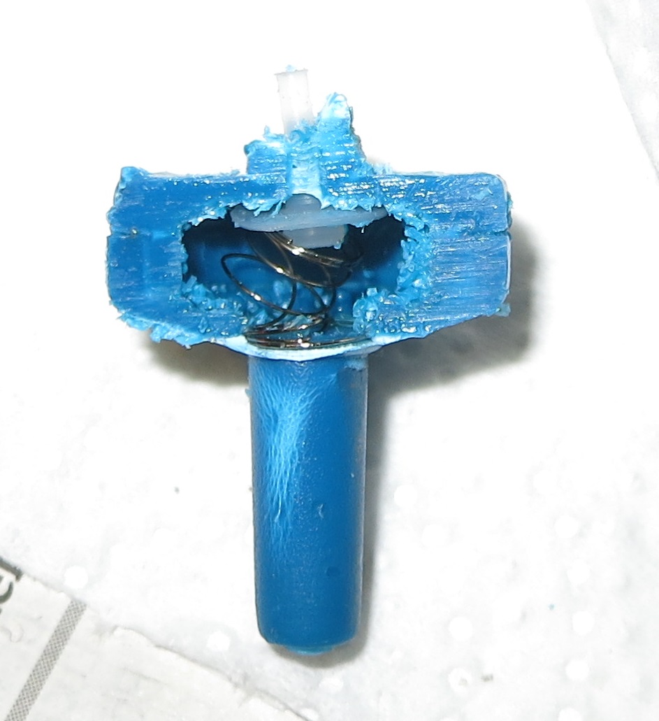

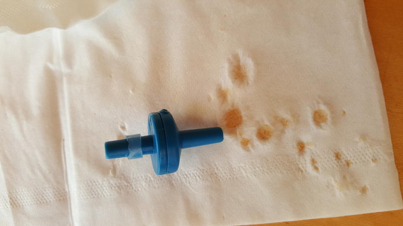

heute habe ich erst mal ein Ventil (das von der KH-Lösung) ausgebaut und zersägt. Dabei kam nur ein kleiner Plastikstift und ich schätze mal eine (nicht korrodierte bzw. gerostete) Edelstahlfeder zum Vorschein. Es sah eigentlich alles sehr gut aus.
Christian, hattest Du die gleichen Ventile? Wenn ja, wann hattest Du sie gekauft? Ich hatte meine im Februar 2015 gekauft, vielleicht waren es da andere Modelle?
Jörg, wenn da eine kleine Edelstahlfeder drin ist, wird diese dann bei deinen Lösungen (oder evtl. der Ca-Lösung) irgendwelche Stoffe ins Wasser abgeben? Kann ich die Ventile nun so behalten? Ich habe noch ein neues übrig, kann ich das dann noch nehmen? Oder doch mittelfristig die Ventile lieber austauschen?
Bei der letzten Analyse, die jedoch schon ein Jahr her ist (da hatte ich die Ventile ein gutes halbes Jahr drin) war mein Al-Wert bei 36µg/L, jedoch Fe, Cr, Ni, V waren nicht nachweisbar, Mo hatte 15µg/L, also eigentlich alles in Ordnung. Danach hatte ich nur eine Analyse bei reefAnalytics machen lassen, da wurden Metalle aber nicht gemessen. Ende September will ich sowieso wieder eine Wasseranalyse machen lassen.

Hi Angela,

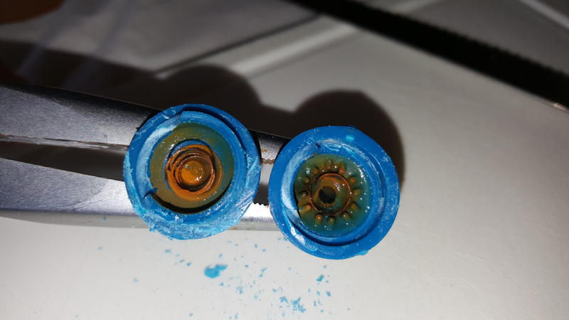

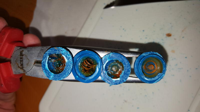

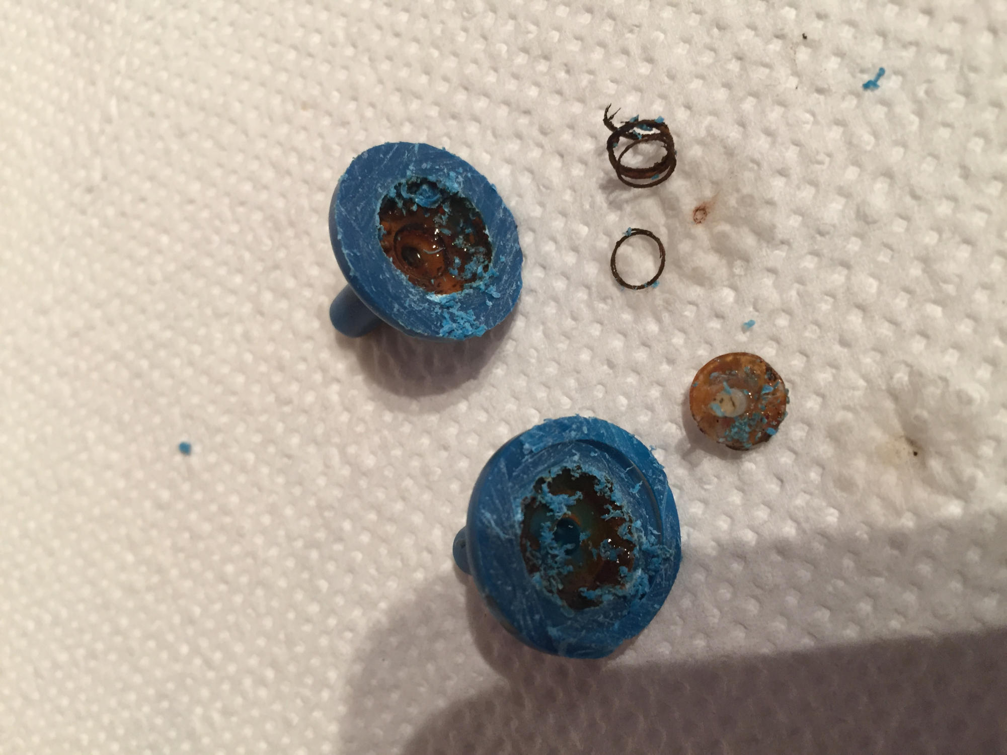

Ich hatte meine Ende 2015 gekauft.
Bei mir war auch eine Feder und eine Kugel drin.
Das ganze Innere des Gehäuses war voller Rost.
Ich denke es lag an der Kugel...die war da wo bei dir der weiße Plastiknippel ist.
Da gibt es anscheinend unterschiedliche Varianten.
Das blöde ist halt das man das von außen nicht erkennen bzw. kontrollieren kann.
Ich würde zur Sicherheit für die paar Euro die durchsichtigen mit Gummimembran von bartelt nehmen...da bist du für 5€ auf der sicheren Seite.
Ich hab paar ähnliche Bilder gefunden wie es auch bei mir aussah...

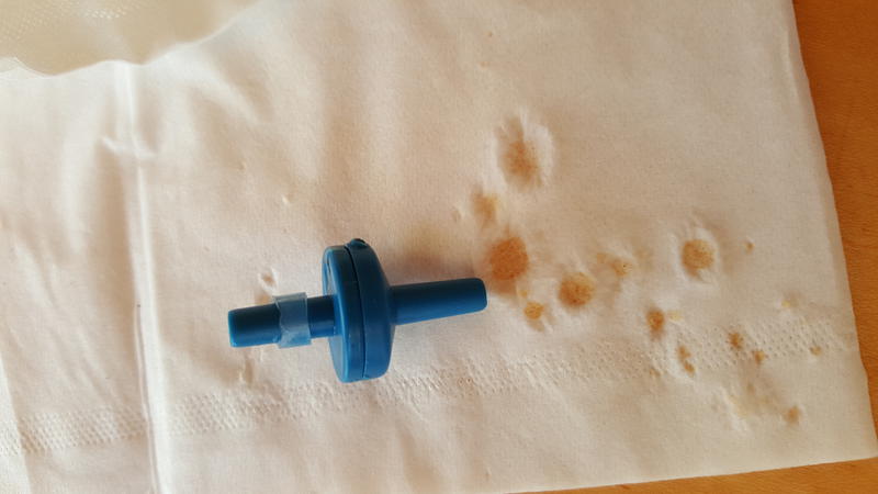

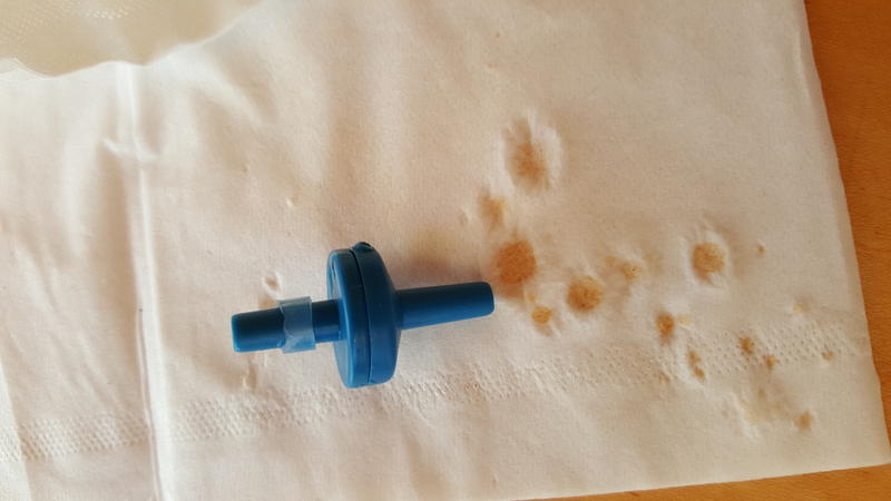

Wie auf dem zweiten Bild zu sehen ist, müsste es doch braun heraustropfen, wenn man die Ventile abmacht und über einem Zewa abtupft?!
so wie da die Bilder aussehen, müsste man dann nicht an dem folgenden Schlauchstück braune Ablagerungen sehen?Christian86 hat geschrieben:...Das blöde ist halt das man das von außen nicht erkennen bzw. kontrollieren kann...

Ich kann dir sagen das ich bei mir nichts von außen gesehen hab.
Wie gesagt...ich würde bei so einen Cent Artikel auf keinen Fall mehr ein Risiko eingehen!
Die Probleme danach werden mit Sicherheit teurer.

Hi Christian,
Aluminium "rostet" nicht rotbraun.
Aluminiumlegierungen auch nicht (der Einsatz in solchen Ventilen würde auch keine Sinn machen).
Paul
Paul

Hi Paul,
Da hast du recht.
Ich konnte bei meinen die Farbe nicht wirklich definieren da alles schon in "Schlamm" übergegangen war.
Ich weiß das Aluminium/Legierungen grünlich oxidieren.
Bei der nächsten Wasseranalyse bin ich schlauer.
Nichts desto trotz siehts übel aus
Es gibt aber einige Rückschlagventile die mit einer Alukugel im inneren arbeiten...teilweise sind diese nur gummiert!
Gerade bei so kleinen drücken werden diese eingesetzt.
Da hast du recht.
