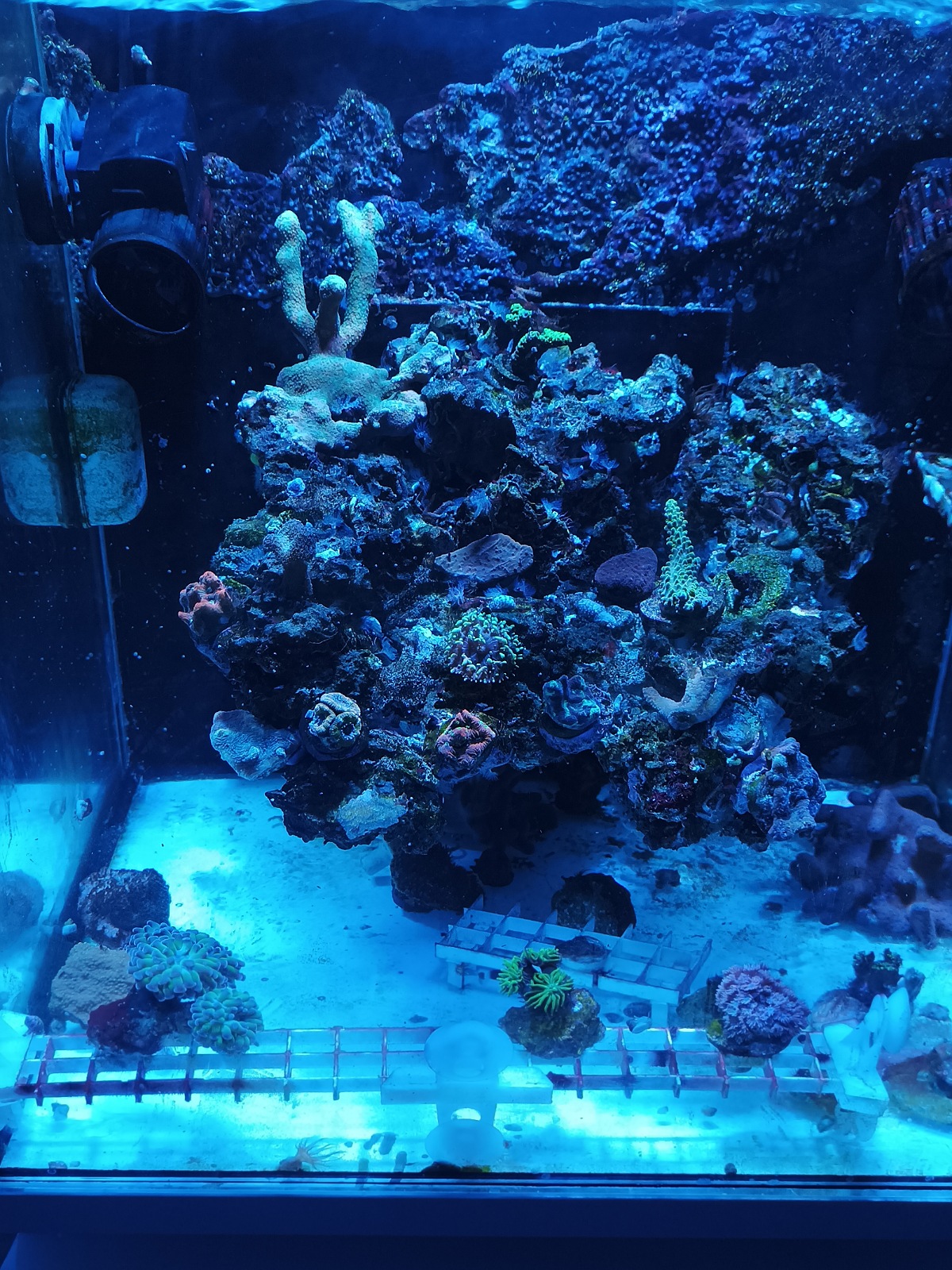

Hier ein Foto vom Cube
Strömungs Pumpe, 1Tunze 6040 und 1Tunze 6020
LED 2x AI prime 16 hd bei 40%
Rückforder pumpe eheim compact on 1000
Sander piccolo abschäumer
Balling light fauna marin
Filterung mit Watte
