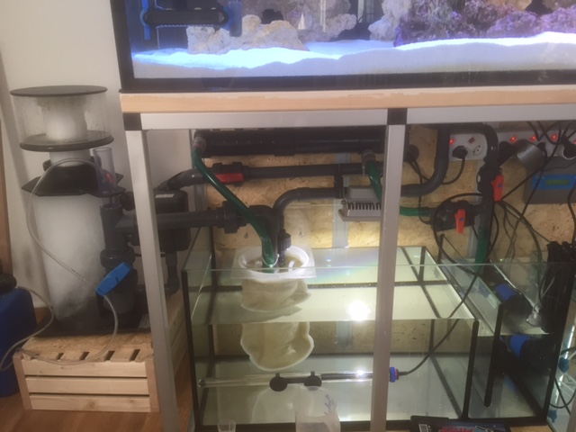

Vor allem hast Du durch die hochgezogene Trennscheibe im Abschäumerkompartiment dort keinen Überlauf und wirst vielleicht dort auch eine Kahmhaut haben. Einen solchen Unterlauf würde ich nicht machen, sonder nur mit Überläufen arbeiten. Also wenn Du es so lässt dann solltest Du die Trennscheibe vom Abschäumerkompartiment auf den Boden setzen und natürlich muss Du die dann höher ziehen als die folgende Trennscheibe.
Royal Exclusiv z.B. empfielt für ihre Abschäumer, diese immer von z.B. Phosphatadosrber räumlich zu trennen, weil es zu störenden Interaktionen kommen kann. Dein Kompartiment für die Fliessbettfilter sind da schon sinnvoll, Du kannst es aber auch so machen wie Stefan vorschlägt.
Wichtig wäre eben nur, dass Du diesen Unterlauf in einen Überlauf umwandelst.

Merci Jörg für die Ergänzung, bei mir stehts ähnlich, da ich aber zu den "Exoten" mit Aussenabschäumer gehöre, erübrigt sich die Trennung :)
Hier mal ein Bild von meinem TB. Nach nun gut einem halben Jahr würde ich die Blasenfalle definitiv weglassen.
Gruss Stefan

Ok dann werde ich die beide Trennscheiben auf selbe Höhe setzten.
LG Alaattin
Beiträge: 4117
Re: Planung vom neuen Becken
Nein, nicht auf die selbe Höhe! Hatte ich ja geschrieben, dass Du ein Gefälle brauchst!
Jörg hat geschrieben:Also wenn Du es so lässt dann solltest Du die Trennscheibe vom Abschäumerkompartiment auf den Boden setzen und natürlich muss Du die dann höher ziehen als die folgende Trennscheibe.
