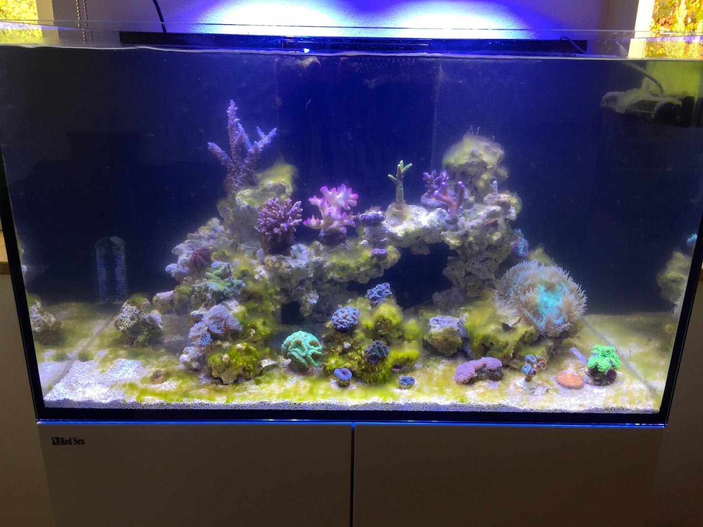

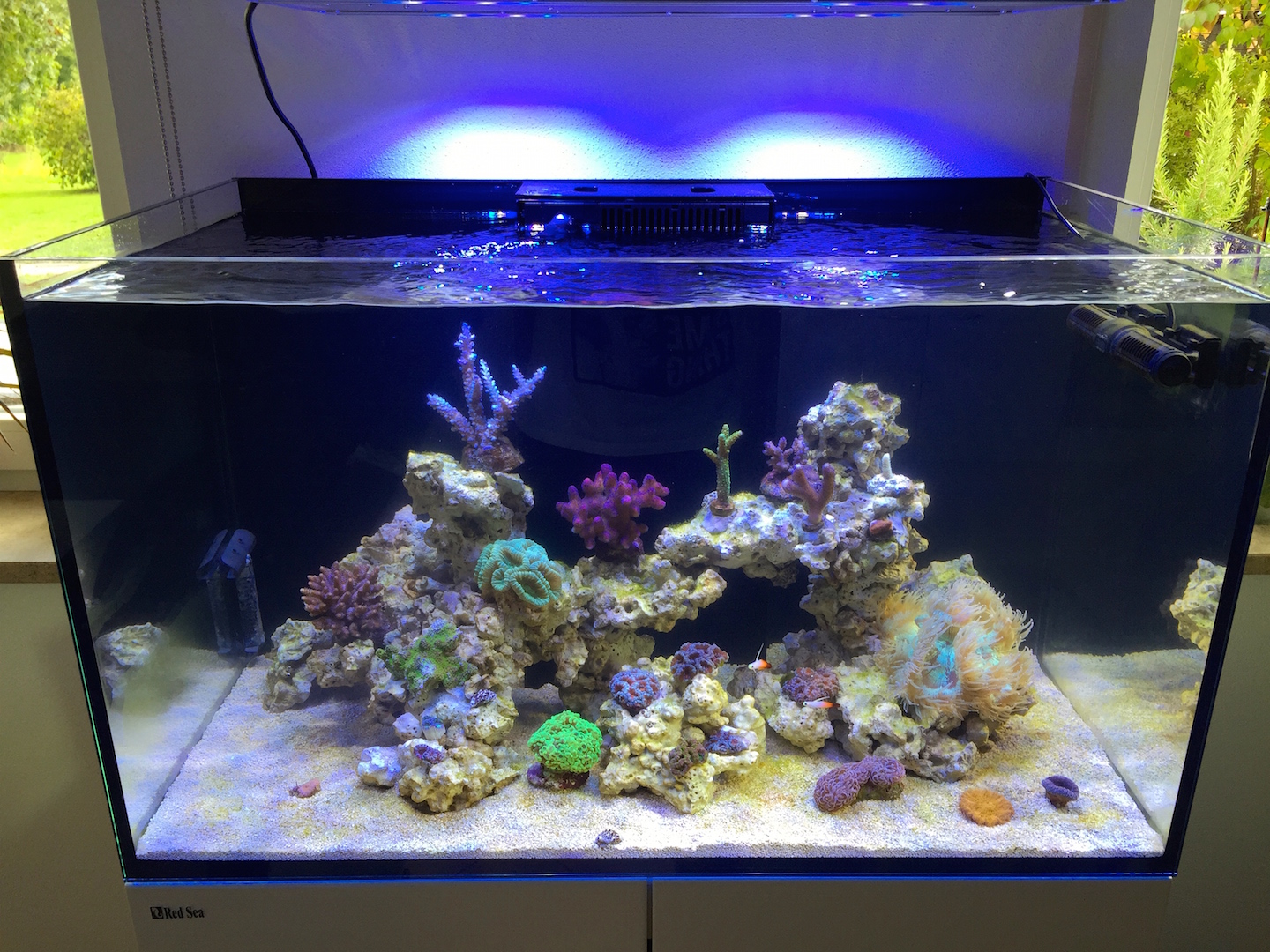

also ich muss sagen ich werd langsam etwas nervös.
Becken ist echt sehr grün:
Korallen stehen nicht gut wie ich finde. Wasser ist trüb.
Scheiben muss ich mitlerweile nicht mehr so oft putzen alle 2 Tage sowas. Nicht mehr 5mal am Tag.
Ich hab so des Gefühl es wird eher von Tag zu Tag schlimmer.
Die Poco hats glaub ich bald hinter sich :(
Ich würd gern wissen was ich falsch mache.
Brauch ich mehr Korallen? Das trau ich mich fast nicht.
Mehr Fische?
Mehr Algenfresser?
Das Nutri hab ich seit Mittwoch nicht mehr hinzu gegeben.
Werte von heute:
KH 7,28
CA 388 wurde angehoben auf 420
NO3 0
NO2 0
PO4 0,00
Sal 35 ‰
Temp 25°
Ich hab mal die letzte 2 Wochen in Bildern.

Hallo Luca,
das Becken durchläuft eine normale Einlaufphase. Bei dem einen ist es schlimmer bei dem anderen nicht, das ist normal. In meinem ersten Becken hatte ich auch Atoll Riff Deko und Lebendgestein und da hatte ich auch 25cm lange Algen.
Nicht normal ist das trübe Wasser das deutet, meiner Meinung nach, auf eine beginnenden Bakterienblüte hin.
Dagegen hilft nur ein UVC Klärer.
Das die Poco so weiß wird wundert mich ehrlich gesagt ein wenig. Das deutet alles auf eine Nährstofflimitierung hin, was deine gemessenen Werte ja auch bestätigen, aber dann müssten die anderen Korallen auch so schlecht da stehen und bis auf die eine Acan tun sie das nicht.
Bin ein bisschen ratlos. :?:
Ich würde auf jeden Fall das Nutri erst mal weitergeben und Po4 durch Zugaben von außerhalb erhöhen.
Vielleicht hat noch jemand anderes eine Idee.
Edit : Das trübe Wasser könnte auch der Beginn davon sein das sich die Algen anfangen aufzulösen. Riecht das Wasser ein bisschen ?
Gruß Oliver

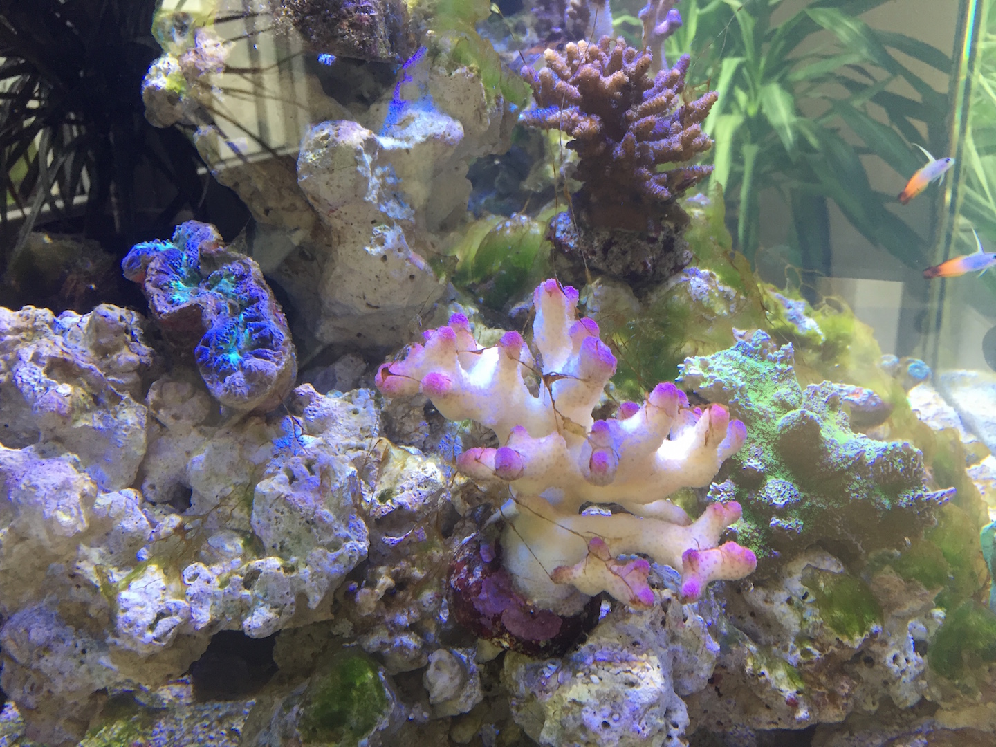

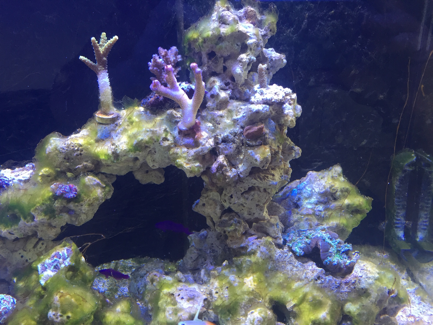

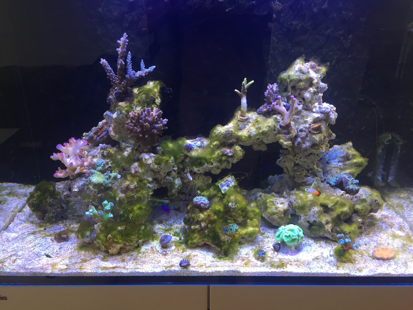

also der Zustand des Beckens verschlechtert sich enorm!!!
Ich habe das Nutri morgens und Abends hinzu gegben je 1ml auf 100l also morgens und abends 2ml bei mir.
Meine Euphilias sind kaputt gegangen SPS werden weiß auch die Acans und Cata stehen schlecht.
Nachweisen kann ich nichts NO3 und PO4 null. Ich überprüfe meinen Tests mit Referenz hier zeigt es immer den Wert an welcher auf der Referenz angeben ist.
Algen wachsen stark. Abschäumer ist ganz trocken eingestellt hab jetzt auch den TB Durchfluss auf die hälfte reduziert.
Aber außer das die Algen stärker wachsen und die Korallen eingehen kann ich leider nichts erkennen. Ich hab so des Gefühl das die wenigen Nährstoffe die da sind sofort von den Algen genutzt werden und die Korallen verhungern.
Gestern habe ich mal den Boden oberflächlich abgesaugt, da kein Sand mehr zusehen war. Ich habe auf den grünen Algen viele lange braune Fäden.
Acropora und Monti platte stehen noch gut.
Die Enzman ist zur Hälfte weis und milka hat die Farbe verloren zeigt aber noch Polypen.
Habe jetzt ein paar Schnecken eingesetzt. Einen Salaris und einen 6 Streifenlippfisch. Der Salaris geht auch an Artemia zum Glück, falls er mal keine Algen mehr haben sollen.

Mike
Beiträge: 184
Re: Planung sowie Tipps für mein 90x50x50 Riff
Beitrag von Mike »
Hallo Luca
Schaut danach aus, als ob du Dinos auch im Becken hast.Ich würde mal das unter dem Mikroskop mir anschauen.
Hoffe das dir Jörg oder Denis dir weiterhelfen können.
Viel Glück
lg Mike
