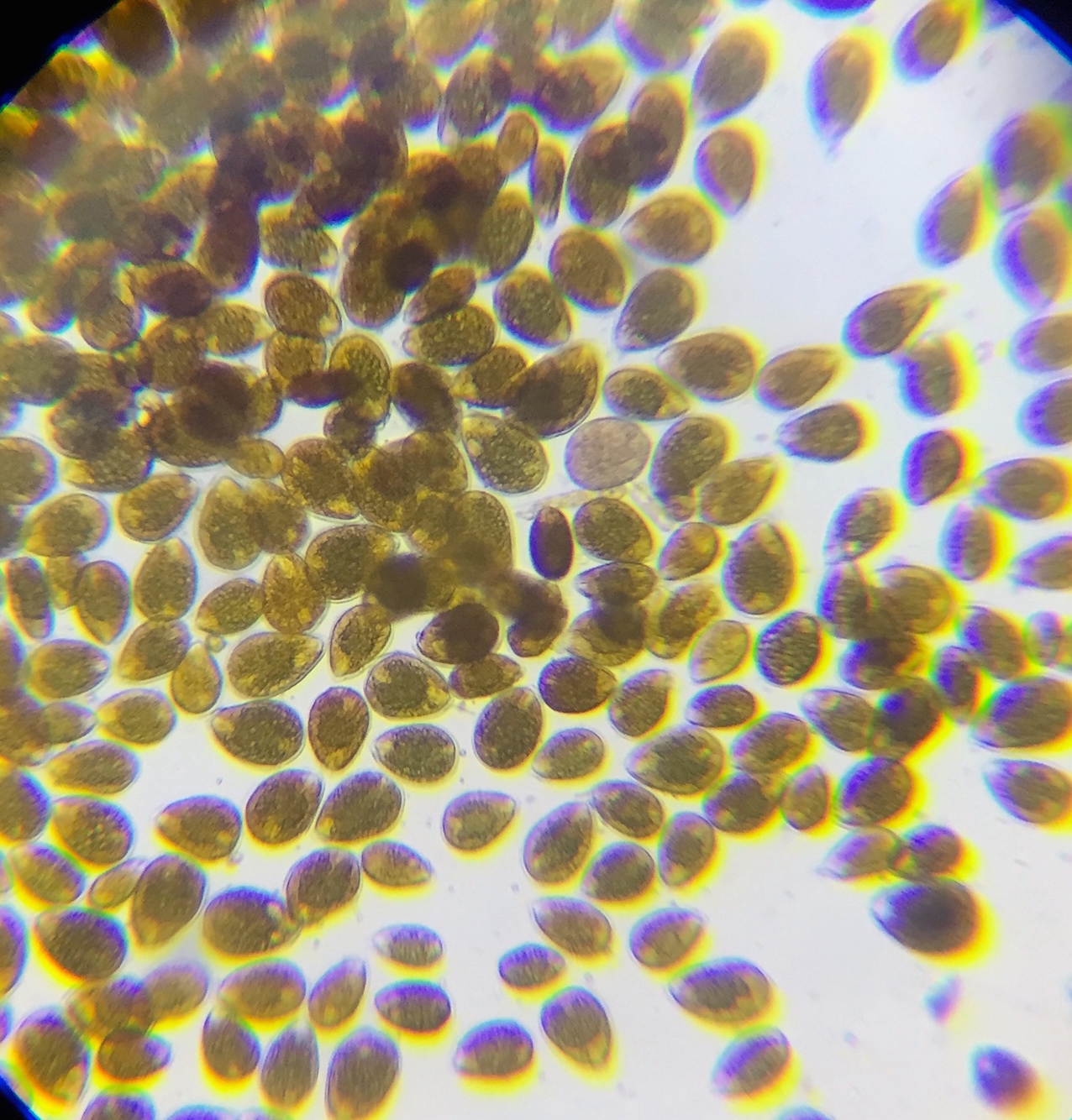

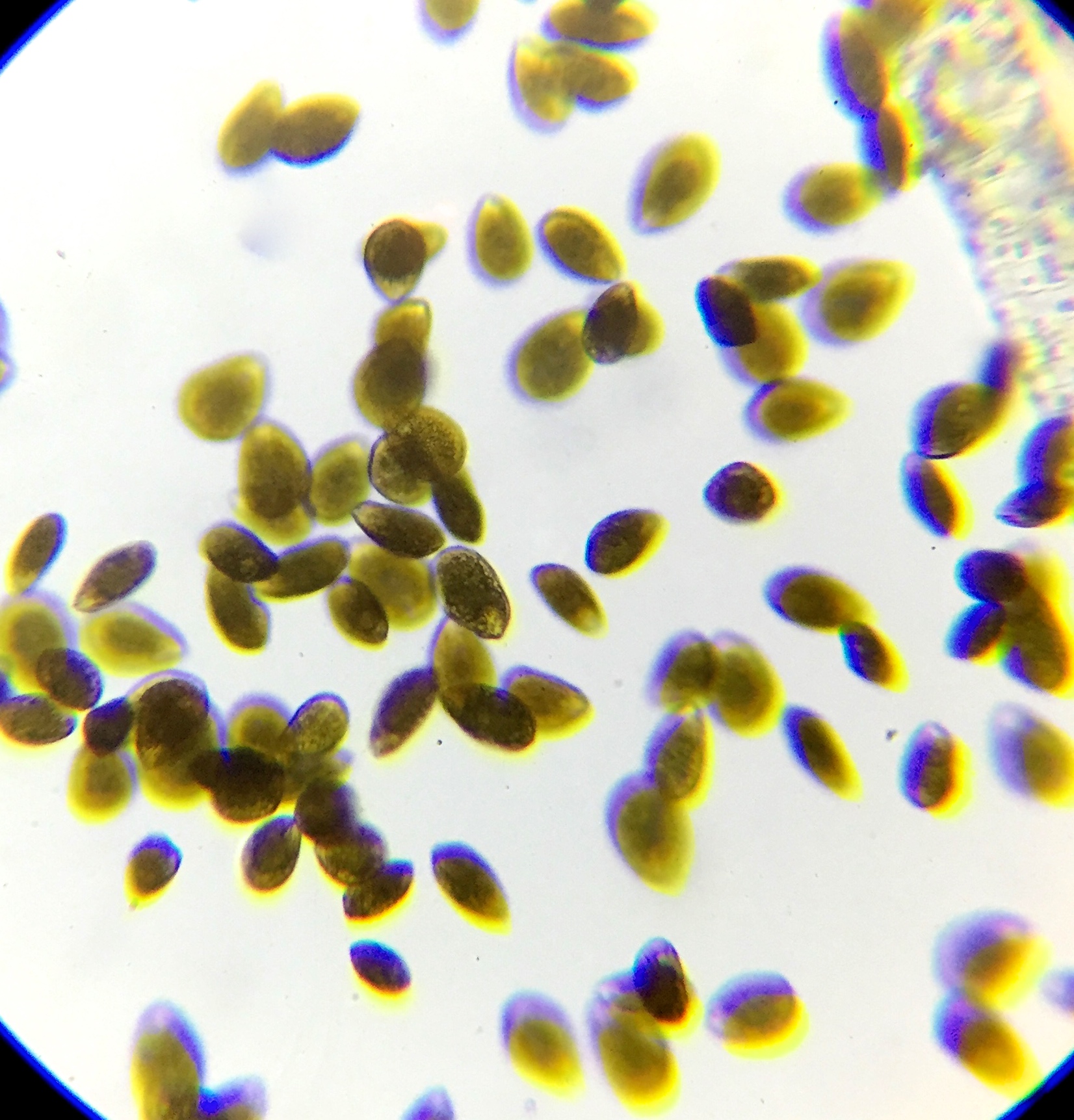

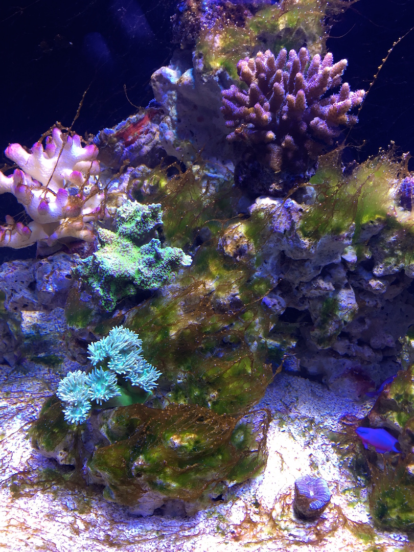

hab heute mal wieder mein Mikroskope ausgepackt.
Der Braune Belag auf den Fadenalgen sieht nach Goldalgen aus Dinos bewegen sich mehr. (wie Autoscooter) Diese allerdings nicht.
Tritonanalyse geht morgen früh raus. Ich hoffe ich bekomme bis zum Wochenende dann ein Ergebniss.
Absaugen?? und durchs TB Filtersack filtern?

Re: Planung sowie Tipps für mein 90x50x50 Riff
Hallo Luca
Dinos und Goldalgen in der Einfahrphase sind jetzt nicht so problematisch aber sie sind wahrscheinlich leider toxisch.
Ich habe die selber gehabt, bei mir kamen die nachdem ich auf Led umgestellt habe und ich einen sehr hohen Blauanteil eingestellt hatte.
Ich würde auf keinen Fall Chemie einsetzten weil die ganze Biologie draufgeht, auch das Nutricomplete ist Nahrung für die, ja das ist nicht so einfach.Will Jörg oder Denis nicht vorgreifen, die habe sicher gute Ratschläge wie du die Algen loswirst.
Hallo Mike,
wie kommst Du darauf, dass die toxisch sind? Es gibt toxische Dinoflagellaten, aber das sind meist planktonische Arten und die fallen ja nicht vom Himmel. Die Dinos, die wir im Becken haben, sind i.d.R. ausgestoßene Zooxanthellen. Und das passt auch zu Deinem Befund. Wären diese Dinos toxisch, wären auch Deine Korallen giftig...
Hallo Jörg
Mir ist damals der ganze Fischbesatz eingegangen als ich Dinos hatte von daher bin ich ausgegangen das alle Dinos toxisch sind.
Ich habe damals unwissend die Steine von den Dinos abgebürstet und nach ca 2 Stunden waren alle Fische tot.
Hi Mike,
ist aber auch eine reine Mutmaßung. Hattest Du die Steine im Becken abgebürstet?
Das Abbürsten von Steinen kann auch akute Störungen in anderen Prozessen auslösen, daher ist Abbürsten auch alles andere als empfehlenswert. Dinos bilden so lockere Populationen, die kann man absaugen und muss sie nicht abbürsten. Du kannst anhand des schnellen Fischsterbens nicht unbedingt darauf schliessen, dass die Dinos toxisch waren. Wie gesagt, wo sollen plötzlich toxische Dinos herkommen? Und dann hätten Deine Fische vermutlich schon vorher Vergiftungs-Symptome gezeigt und nichts mehr gefressen und wären sehr apathisch gewesen.

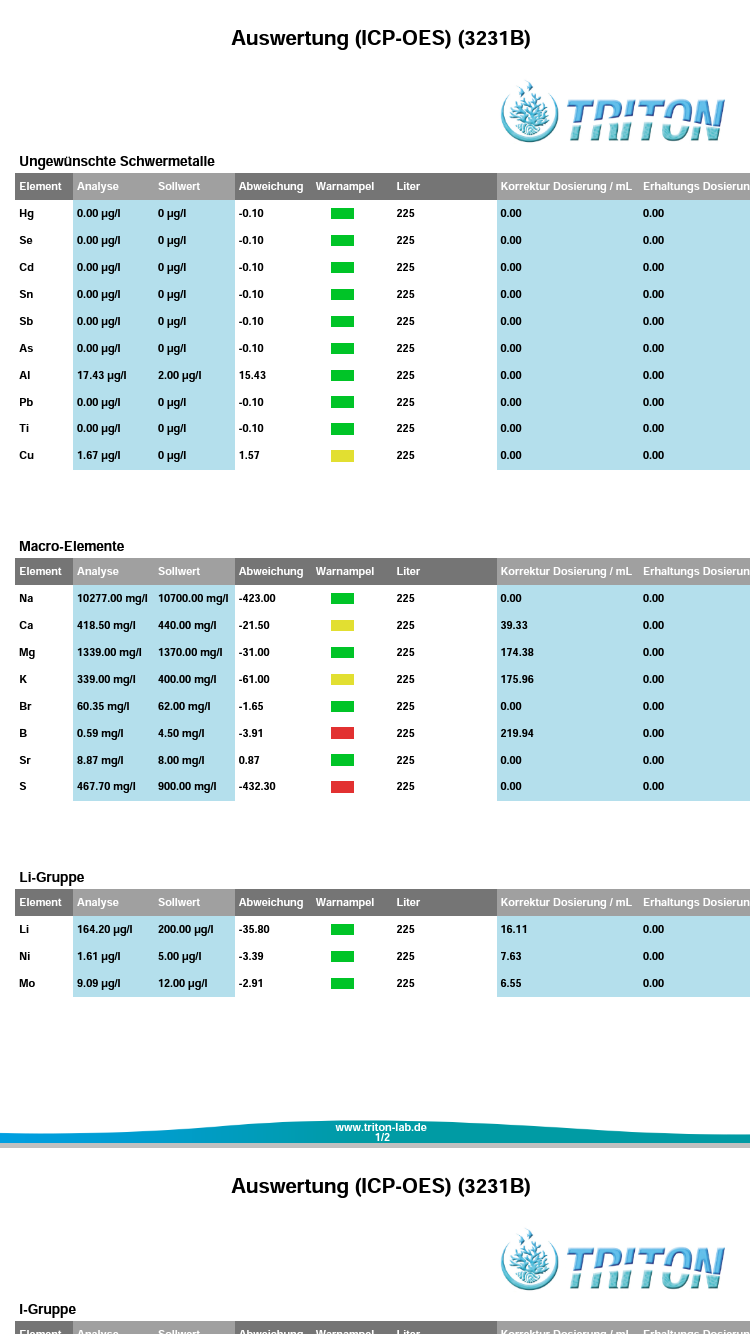

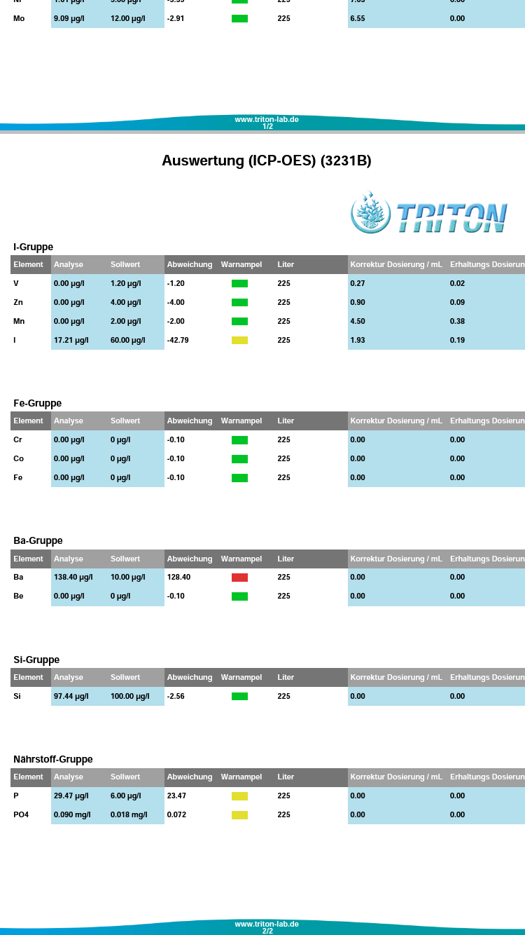

meine Auswertung
Bor Kalium und Iod zu niedrieg
Barium zu hoch!
Kann das die Ursache sein für mein Korallensterben?
meine Auswertung
Barium zu hoch!
Hallo Luca,
also ich denke Kalium kann schon als Ursache in Betracht gezogen werden und ich würde versuchen das dementsprechend anzugleichen. Jod würde ich ebenfalls dosieren sofern nicht schon getan. Außerdem finde ich PO4 etwas zu hoch, wieviel und mit welchem Test hast Du denn PO4 gemessen ?
Bor und Barium würde ich ausschließend.
