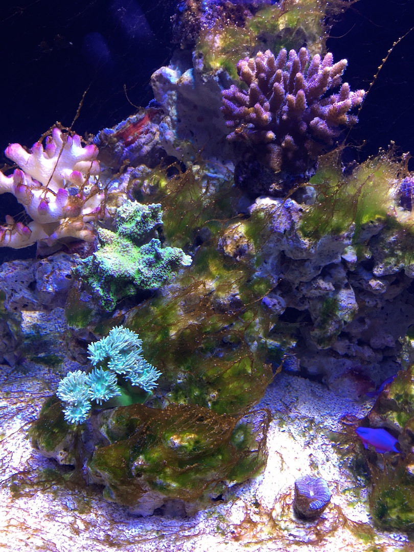

Servus Luca,
dosiere das nutri-complete bitte nur mit 1 mL pro 100 L pro Tag, nicht zweimal. Offenbar hat es damit ja auch nichts zu tun. Selbst wenn Du Nitrat und Phosphat nicht nachweisen kannst, dosierst Du es ja. Und wenn sich die Situation dennoch verschlechtert, kann es nicht an Nitrat und Phosphat liegen.
Ein Iodmangel wäre in der Tat eine von den Symptomen her mögliche Ursache. Dosierst Du Iod?

Servus,
Das mit 2x der Nutri habe ich ja gemacht weils durch 1x mal nicht besser wurde, wie du es gesagt hast :)
Nein ich dosiere kein Iod.
Wie stelle ich außer durch eine Analyse den einen Iodmangel fest?
Dachte das trifft eher nur auf weiche zu, das die Iod stark verbrauchen.
Ich glaube ich schicke schnellst möglich Wasser zur Analyse.
Ich habe jetzt mal den Schäumertopf runter und schaue ob das noch etwas hilft.
Würde ein Wasserwechsel etwas helfen?

Nein, mit einem Wasserwechsel verdünnst Du nur wieder deine Nährstoffe.

hab heute mal wieder mein Mikroskope ausgepackt.
Der Braune Belag auf den Fadenalgen sieht nach Goldalgen aus Dinos bewegen sich mehr. (wie Autoscooter) Diese allerdings nicht.
Tritonanalyse geht morgen früh raus. Ich hoffe ich bekomme bis zum Wochenende dann ein Ergebniss.
Absaugen?? und durchs TB Filtersack filtern?

Hallo Luca
Dinos und Goldalgen in der Einfahrphase sind jetzt nicht so problematisch aber sie sind wahrscheinlich leider toxisch.
Ich habe die selber gehabt, bei mir kamen die nachdem ich auf Led umgestellt habe und ich einen sehr hohen Blauanteil eingestellt hatte.
Ich würde auf keinen Fall Chemie einsetzten weil die ganze Biologie draufgeht, auch das Nutricomplete ist Nahrung für die, ja das ist nicht so einfach.Will Jörg oder Denis nicht vorgreifen, die habe sicher gute Ratschläge wie du die Algen loswirst.
