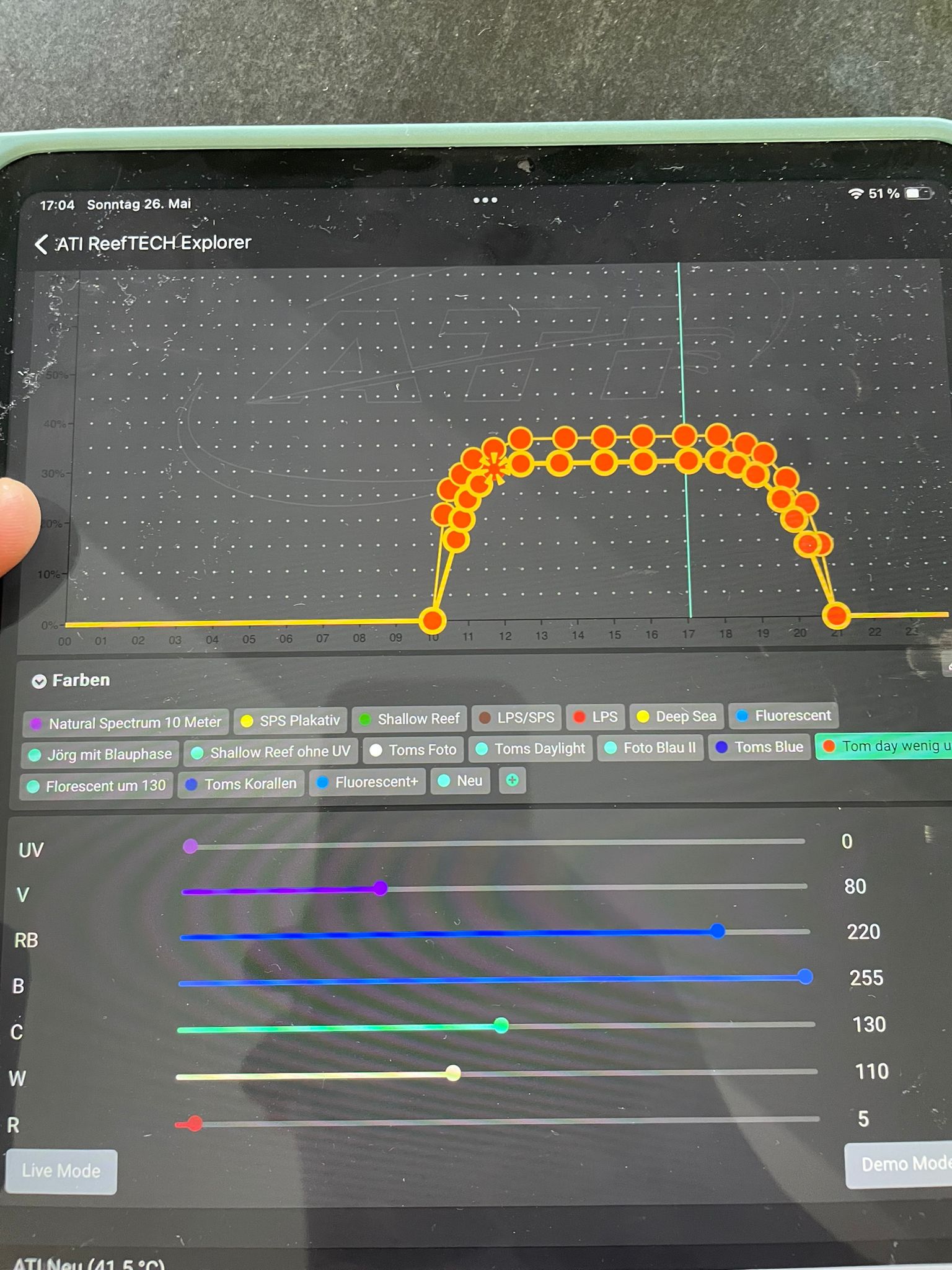

Eine andere Sachen nochmal zum Licht, da habe ich mir Deine Einstellungen gerade nochmal angeschaut aus einigen Beiträgen vorher. Könntest Du nochmal einen aktuellen Screenshot machen damit ich sehe, wie das Licht jetzt läuft? Ggf. Können wir hier nochmal bisschen was modifizieren.

danke für die schnelle Antwort. Dann werde ich das so ausprobieren und den Vließer erst mal weglassen.
Im Anhang nochmal die aktuelle Beleuchtung. Maximal Intensität der beiden älteren Lampen ist auf 36% die neue auf 30%.

Hallo Achim,
okay, an dem Lichtsetup kann man eigentlich nicht viel aussetzen, wenn das über den ganzen Tag so eingestellt ist. Hast Du die OES oder die MS gemacht bei Oceamo?
