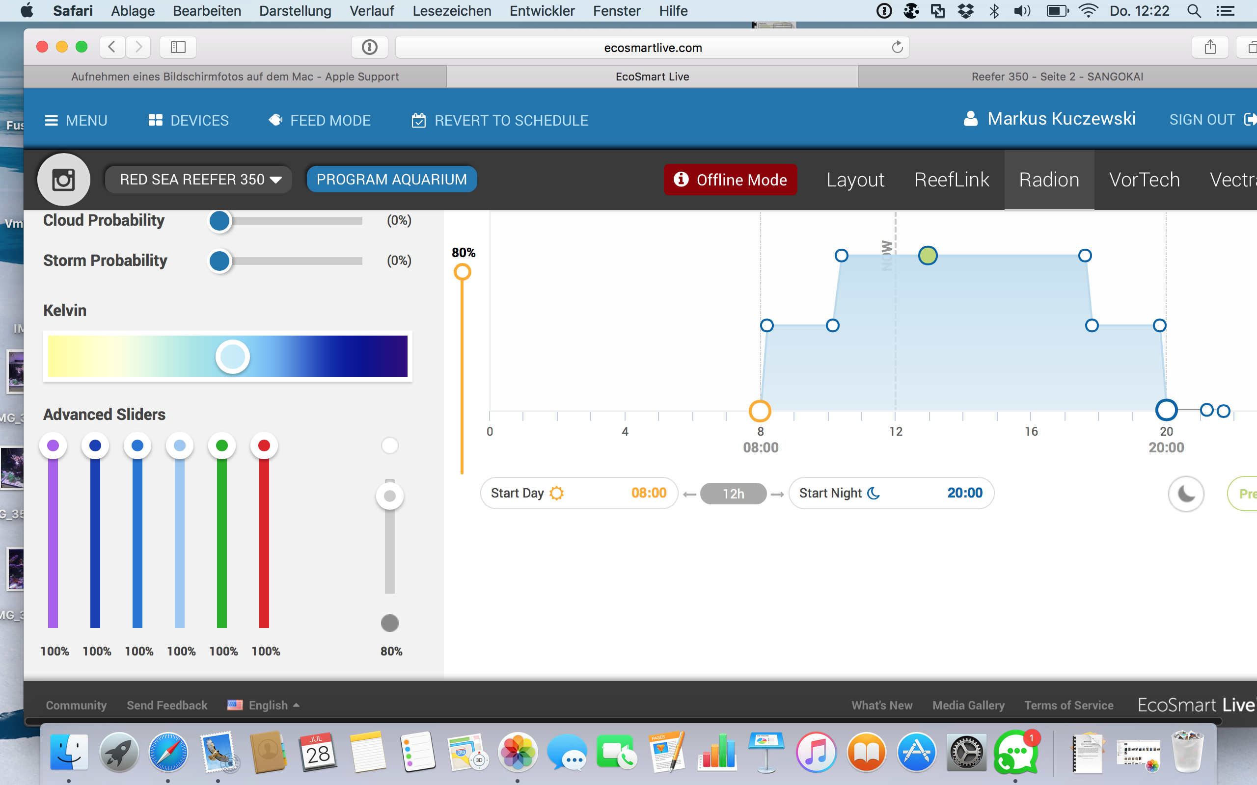

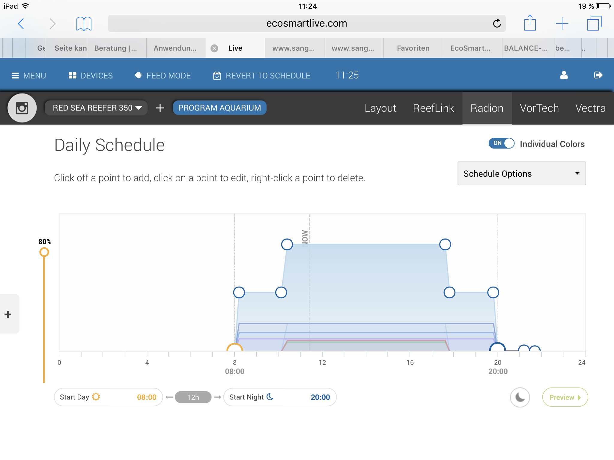

Danke für das Profil, ich benötige aber die Einstellungen der Regler, also die Lichtzusammensetzung, nicht das Profil. Warum hast Du das Profil so eckig gemacht? Der Verlauf entspricht einer Parabel. Infos zu günstigen Profilen siehe SEA-Z Thema Beleuchtungsdauer.

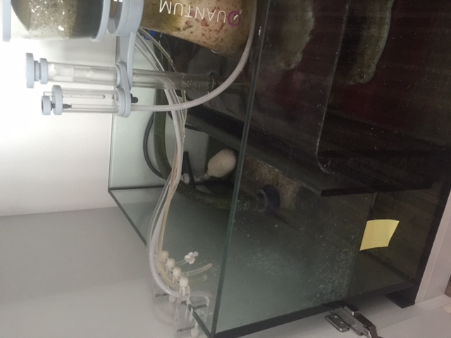

Die Rückförderpumpe habe ich auf die Hälfte der Leistung gedrosselt. Laut Anleitung vom Reefer halte ich so genau den Stand im Technikbecken den ich brauche.

Der Wasserstand im Technikbecken wird durch Deine Niveauregulierung gehalten, nicht durch die Pumpenleistung. Wenn Du die Pumpe stärker aufdrehst, sinkt der Wasserstand im TB und Du musst mehr Wasser nachfüllen und der Wasserstand in Deinem Hauptbecken steigt am Kamm an. Entscheidend ist aber die Positionierung der Niveauregulierung. Das effektive Durchflussvolumen ist eine dynamische Größe und kann reguliert werden, der Wasserstand im TB ist eine statische Größe und wird durch die Niveauregulierung stabil gehalten.

Der Wasserstand im Technikbecken ist wie auf dem Bild dargestellt. Laut Anleitung soll in dem Abteil mit der Rückförderpumpe dieses Niveau herrschen.
Re: Reefer 350
Ja, das ist ja auch okay von der Höhe her, aber das hat nichts mit der Förderleistung der Pumpe zu tun, die kannst und solltest Du so regulieren, wie sie Sinn macht, weil die den Filter betreibt. Viel Nährstoffe = höhere Filterleistung = mehr Wasser muss ins TB, wenig Nährstoffe wie bei Dir = geringer Filterleistung = weniger Wasser sollte in den Filter.

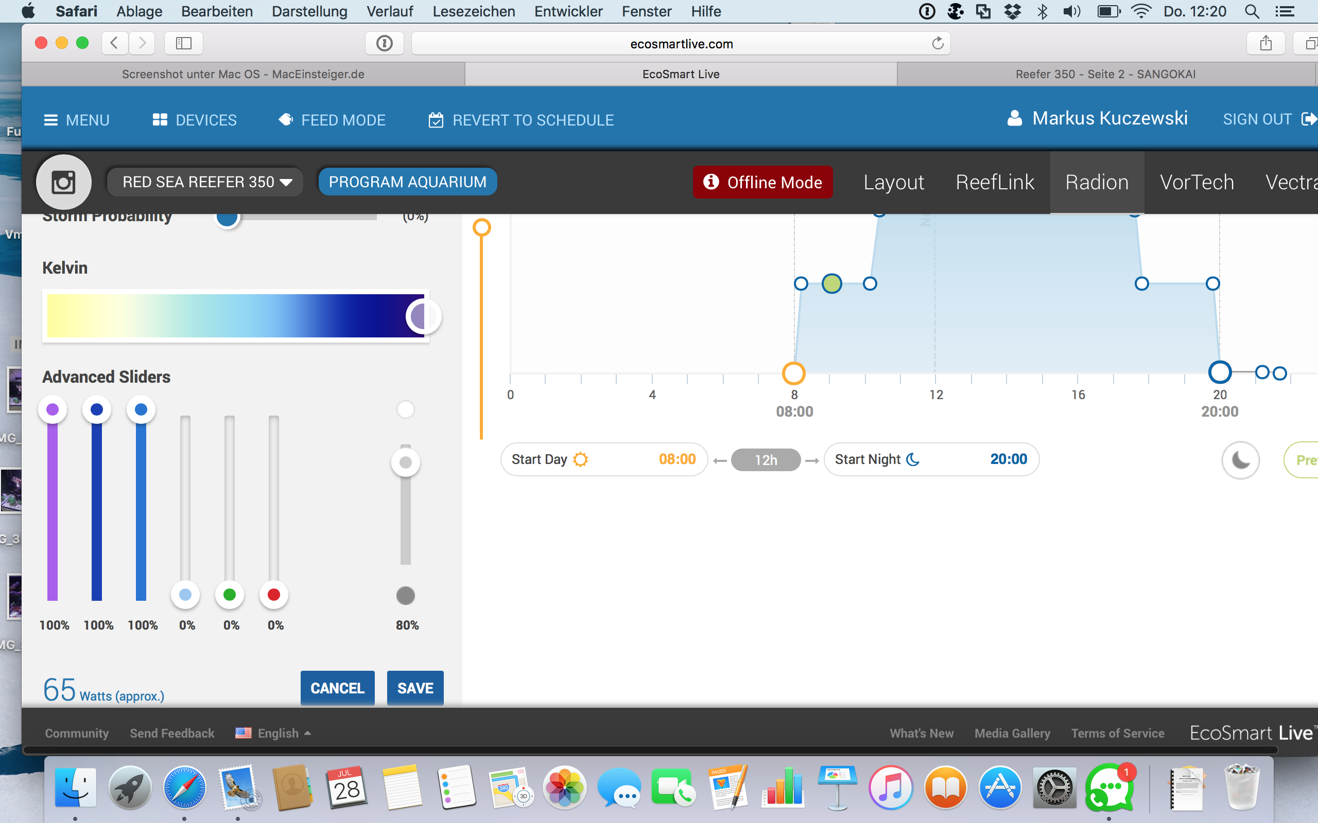

Warum 2 verschiedene? Die Lampe ist so komplett falsch eingestellt!
Bitte UV/violet max. 10-15% (bei Wachstumsstörungen am besten ganz ausmachen)
Royal Blau 50-60%
Blau 80-90%
weiß 70-90% (je nachdem wie hell Du es möchtest)
grün ganz aus (ist > 500 nm für Korallen irrelevant und kann Algenwachstum erzeugen)
rot bitte max. 5% (bei Wachstumsstörungen am besten ganz aus, ist für Korallen eher schädlich)
Das würde ich dann mit ca.75-80% Lampenleistung betreiben und gleichmäßig parabelförmig über den Tag verteilen (SEA-Z Beleuchtungsdauer).

Okay dann werde ich die Lampe mal tunen. Die Rückförderpumpe werde ich von der Leistung mal Reduzieren. Wie fange ich denn am Besten mit dem Sangokai an. Habe mir die Komponenten für Balance und das Basis System bestellt.
