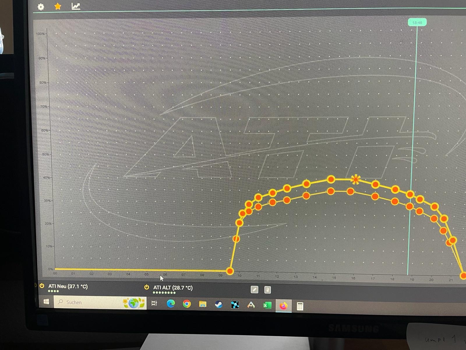

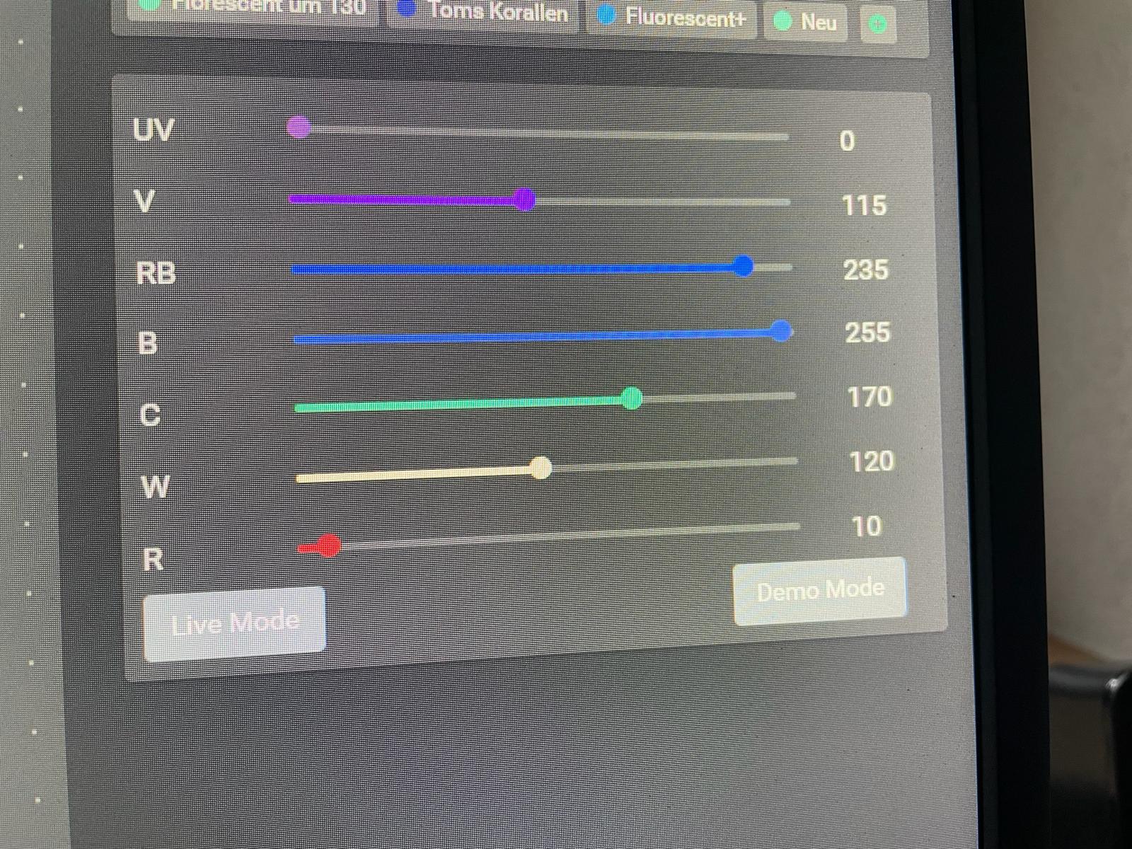

Ich würde in der jungen Phase des Beckens ggf. auch erstmal noch bei 10-11 h Stunden Licht fahren. Wie hast Du die Lampe denn genau eingestellt? Dass die Korallen nach Zugabe von Nährstoffen zu gehen, also durch complete und comPlex, macht ehrlich gesagt nur dann Sinn, wenn Du damit das allgemeine Nährstoffniveau erhöhst, gleichzeitig aber physiologisch relevante Spurenmetalle wie Eisen z.B. unten bleiben. Du kannst das über eine Extra Dosis von BASIS #2 aktiv dann zugeben, z.B. 1-2 Tage mit 1 mL pro 100 L statt der regulären Dosis. Dass in der Startphase Cyanos auftreten, ist nicht untypisch, wichtig ist auf jeden Fall, dass es den Korallen gut geht. Daher würde ich die genauen Lichteinstellungen gerne einmal überprüfen, wie die Lampe in der kanalbelegung genau betrieben wird. Im ersten Post hattest Du z.B. geschrieben, dass Du Violett auf 210 fährst, was massiv zu hoch ist für den Anfang und selbst für den langfristigen Betrieb ist das schon heftig viel. Ich würde Dir raten, UV mal auf 15% zu senken und Violett auf höchstens 50%.

Bilder der Lichteinstellung sind unten angehängt. Diese Einstellung sind aber bereits reduzierte Einstellungen und laufen erst seit Samstag.
Die beiden Lampen auf 40% Max. sind gebrauchte und die auf 35% eine neue durch die 5% Differenz wirken alle drei gleich hell.

Danke für die rasche Antwort und die Infos zur Beleuchtung. Du musst UV nicht zwingend ganz ausschalten, wenn Du das bei 10-20% einstellst in dem Rahmen, sollte das auch passen. Violett würde ich noch etwas weiter senken, aber ansonsten passen die Einstellungen so. Wenn das erst seit dem Wochenende so läuft, würde ich mal abwarten, wie das Becken reagiert.
