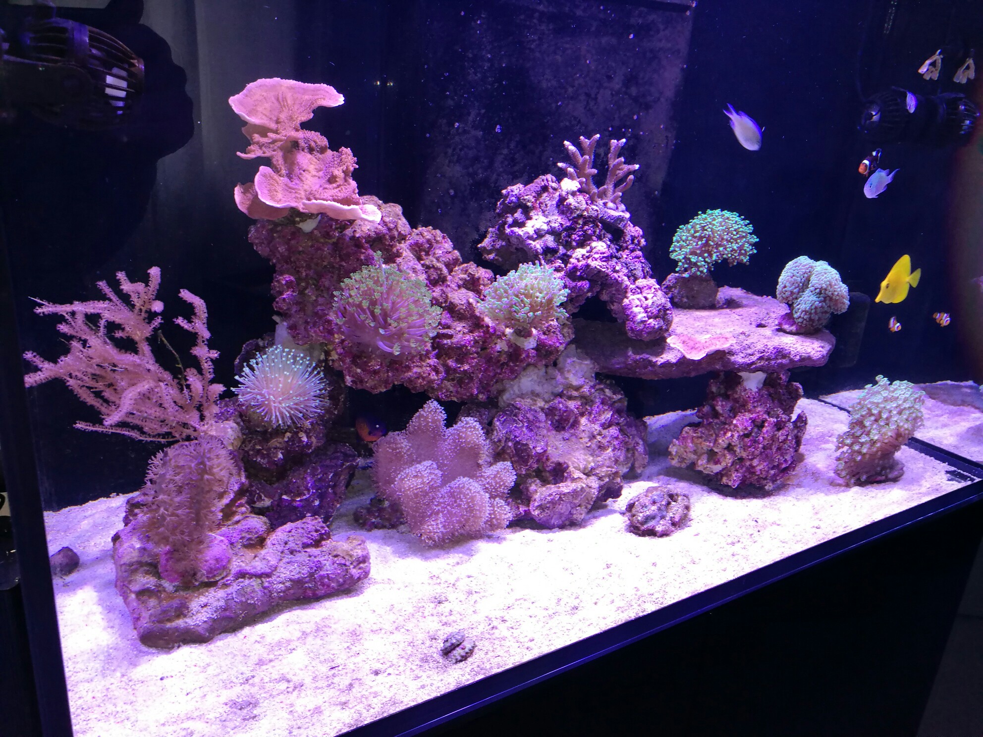

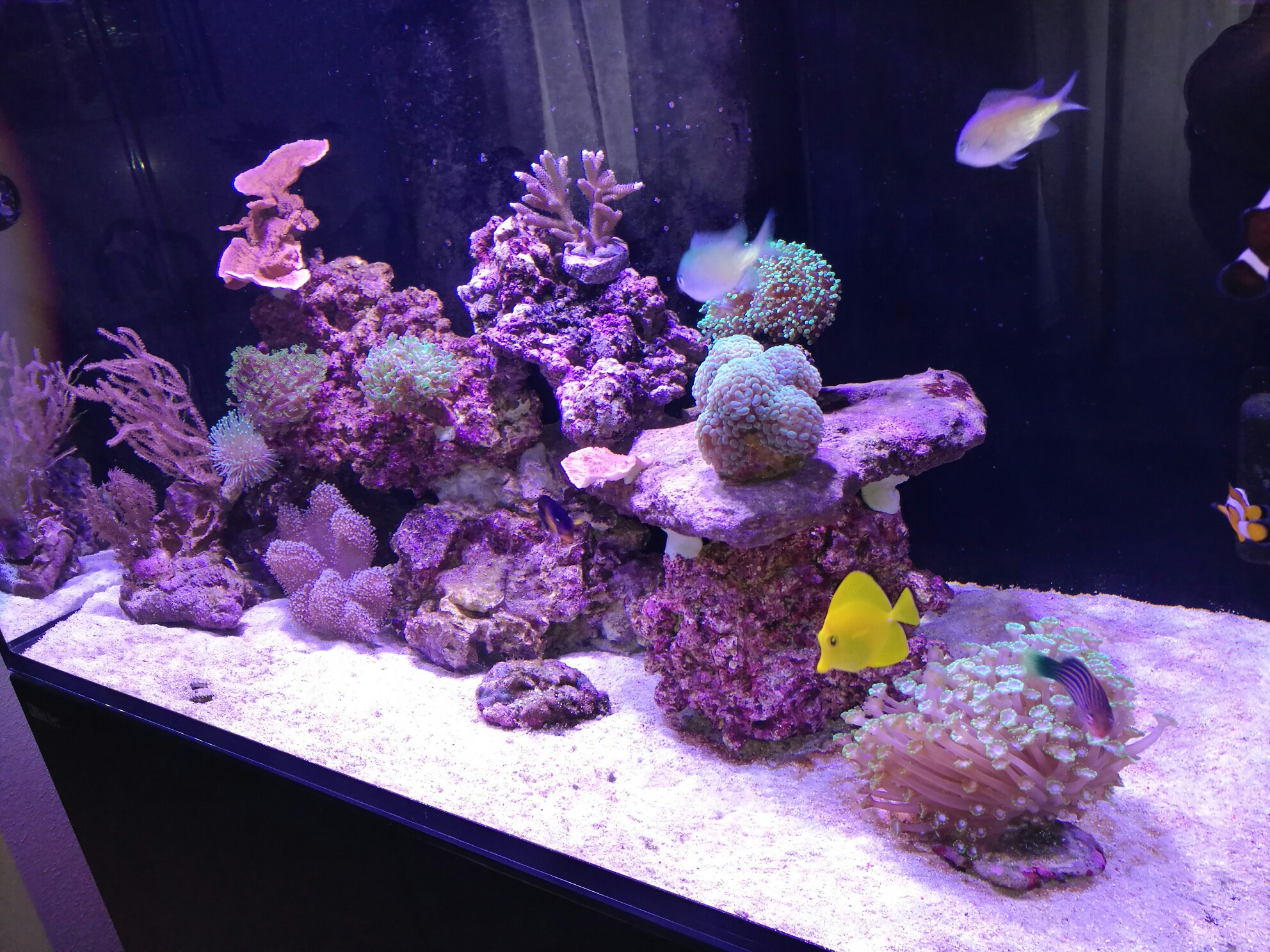

Hallo leute,
Ich wollte euch mal ein kleines update von dem becken geben.
Die maxgyre pumpe hab ich mit 2 jebao rw4 gewechselt und seit dem ist es viel besser geworden mit meinem bodengrund.
Mein ablauf hab ich geklebt und werde ihn heute noch montieren.
(hab ihn ausprobiert und funktioniert prima)
Was dem becken bewohner angeht,die strahlen allen wie noch nie.
Bin komplett zufrieden damit.

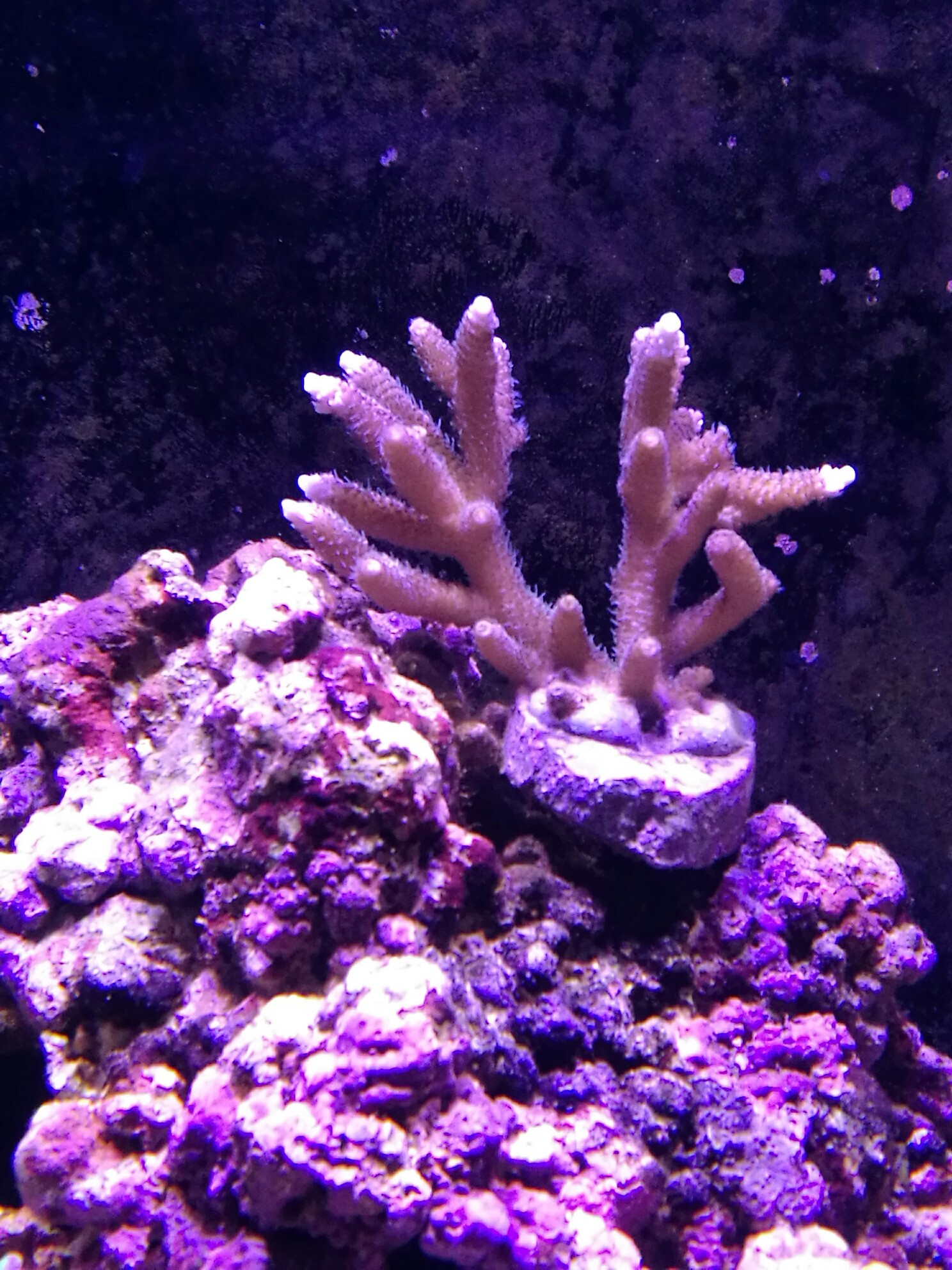

Meine acropora hat weisse spitze bekommen.
Sind das wachstumspitze oder bleicht sie mir ab?

Hi Massimo,
sehr schön, super!
Die Acropora, sollte eine millepora sein so weit ich das am Handy sehe, sind Wachstumsspitzen. Wenn die anschieben sind die komplett weiß. Was dosierst Du denn derzeit an Iod?
