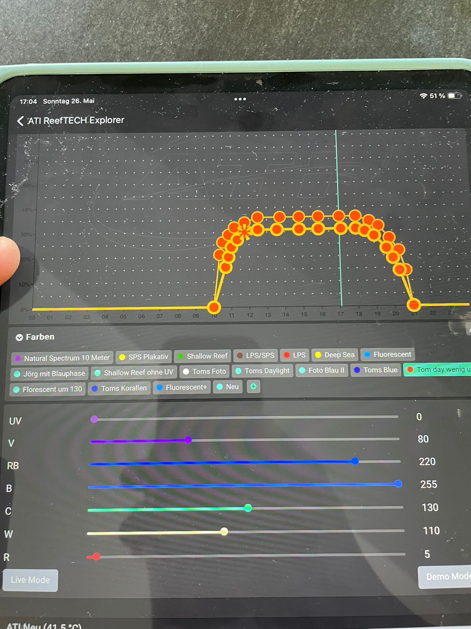

Eine andere Sachen nochmal zum Licht, da habe ich mir Deine Einstellungen gerade nochmal angeschaut aus einigen Beiträgen vorher. Könntest Du nochmal einen aktuellen Screenshot machen damit ich sehe, wie das Licht jetzt läuft? Ggf. Können wir hier nochmal bisschen was modifizieren.
AchimD.
Beiträge: 31
Registriert: Freitag 14. Oktober 2022, 08:51
Re: Neues Meerwasseraquarium
Beitrag von AchimD. »
danke für die schnelle Antwort. Dann werde ich das so ausprobieren und den Vließer erst mal weglassen.
Im Anhang nochmal die aktuelle Beleuchtung. Maximal Intensität der beiden älteren Lampen ist auf 36% die neue auf 30%.
Am Montag schicke ich noch eine ICP-MS an Oceamo und poste diese sobald ich sie erhalte.
Ich wünsche noch einen schönen Sonntag.
Achim
Hallo Achim,
okay, an dem Lichtsetup kann man eigentlich nicht viel aussetzen, wenn das über den ganzen Tag so eingestellt ist. Hast Du die OES oder die MS gemacht bei Oceamo?
die läuft den ganzen Tag so, ja.
