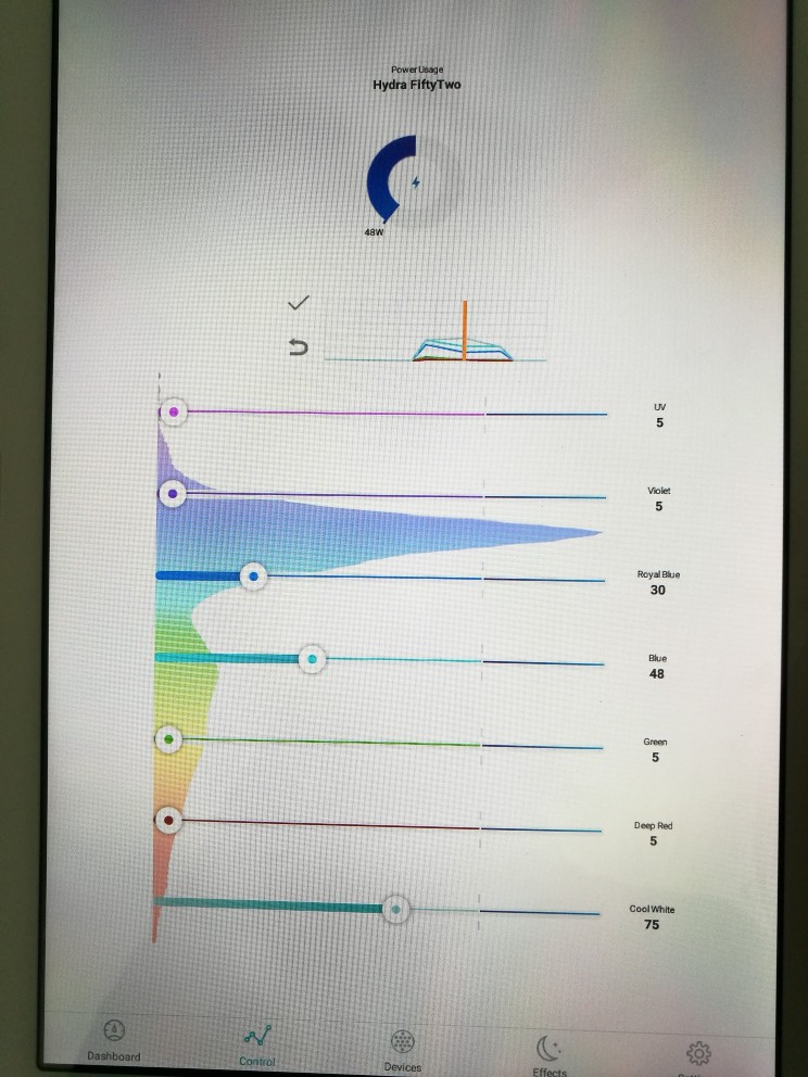

Die einstellung der hydra 52"jörg's empfählung " hab ich auf dieser homepage gefunden und so übernommen.
Der blau anteil hab ich gesunken.war mit personlich zu blau.
Hier nochmal meine einstellung.
11 stunden beleuchtung und hab den uv,grün und rot komplett ausgeschaltet so wie es mir nick empfohlen hat.
gruss massimo

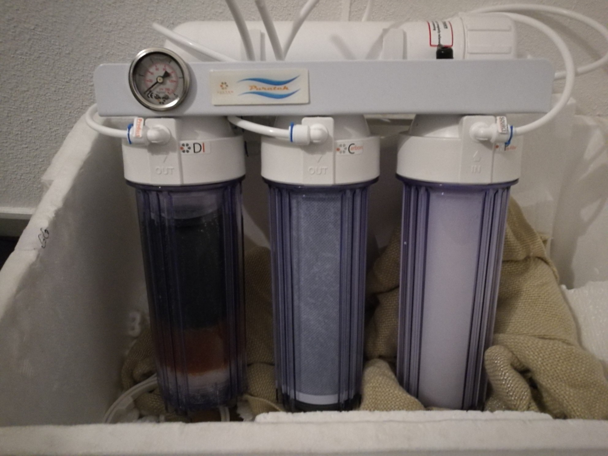

Hallo leute,
Nach 1 woche urlaub, konnte ich feststellen das es kieselalgen sind und keine cyanos.
Ich hab sofort mein osmosewasser gegen silikat getestet und es kahm heraus das ich 0,3/0.4 silikat habe.
Die patrone von meiner osmoseanlage hab ich etwa vor 1 monat ausgetauscht.Kann es sein das die patronen schon erschöpft sind oder sind die patronen von der vertex einfach nur billig?(etwa 90l im monat werden gefiltert)
Danke im vorraus
gruss massimo

hast du denn noch ein Mischbettharzfilter nach deiner Umkehrosmoseanlage?

Ja, der harzfilter ist nach der osmoseanlage.

Nach 90 Liter sollte der aber eigentlich noch nicht gewechselt werden müssen.

Eben das mein ich auch.könnte ich eventuell den harzfilter von einen anderen hersteller nehmen?(ich meine ob es von der grösse dann auch passen würde)

Du kannst ja einfach ein anderes Harz in den Filter füllen oder nicht? Tauscht du immer die ganze Patrone??

Hab gerade mal etwas im Netz gestöbert. Du nutzt als die original DI Patrone von vertex? Die hat doch einen Farbindikator oder?
Kann es evtl. sein das sich das Harz entmischt hat?

Ja genau.aber verbraucht sie er noch nicht aus.hier ein foto.

wie viel Liter macht die Vertex, bzw. wie viel Liter pro Tag?
Oft sind diese Harzfilter einfach falsch dimensioniert, ein unglückliches Beispiel wäre eine 1000er Anlage und dahinter nur eine 0,5 Liter Harzpatrone.
