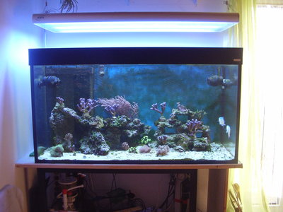

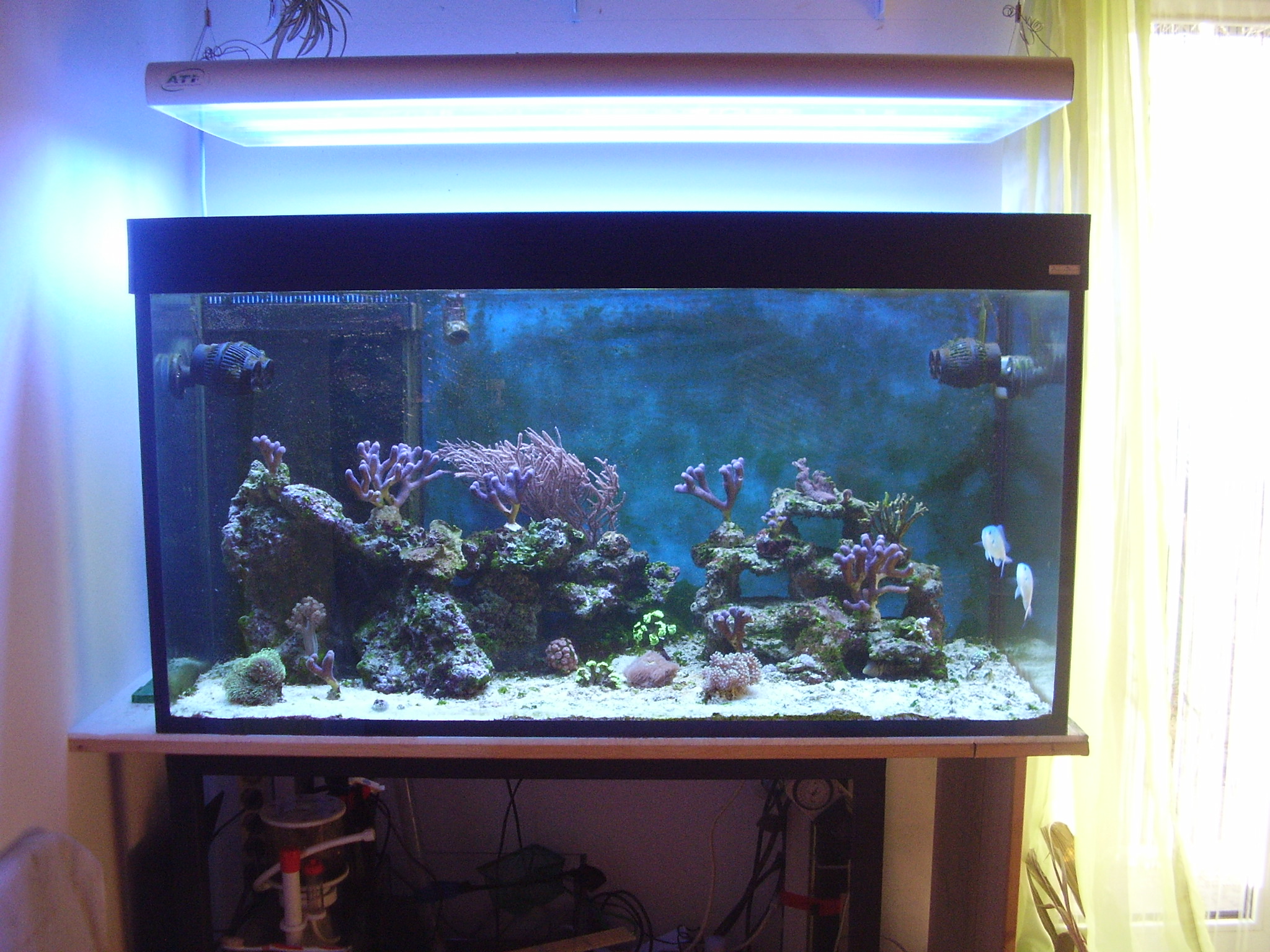

Gestern bevor das Licht ausging, habe ich nochmals richtig im Becken gewütet
Hier mal die Gesamtansicht des Beckens mit der Neuen Lampe ( ATI Powermodul 8x54Watt):
Bitte nicht erschrecken, sieht echt nicht gut aus im Moment
Lampe hängt immo 22cm über dem Becken.
