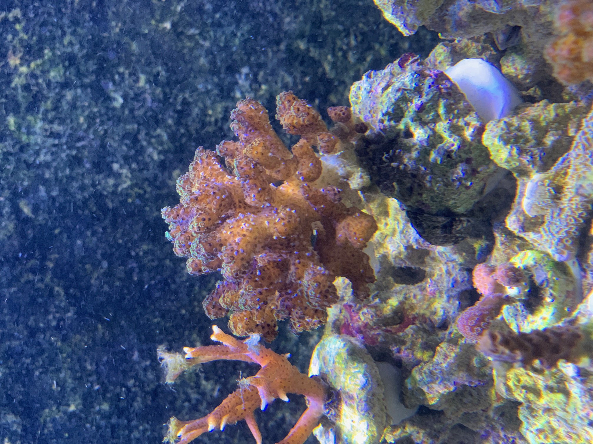

Nun ein wenig zum aktuellen Stand. Cyanos sind weg - aktuelles Bild anbei: Leider haben es wohl nicht "alle" überlebt. Diese Koralle sieht nun recht weiß aus: Weiß jemand was das für Punkte sind? (die sind "neu"): Grüße,
