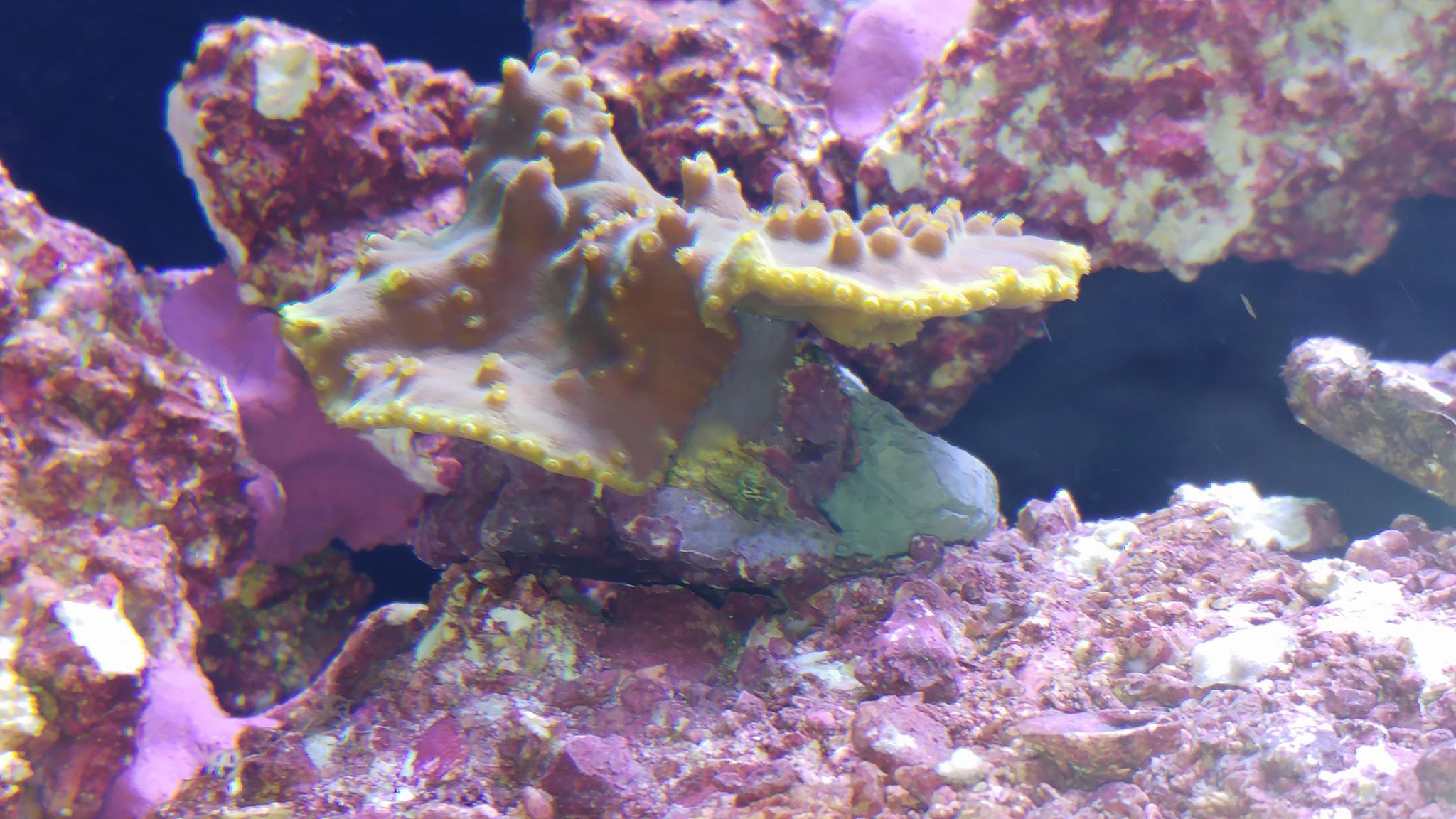

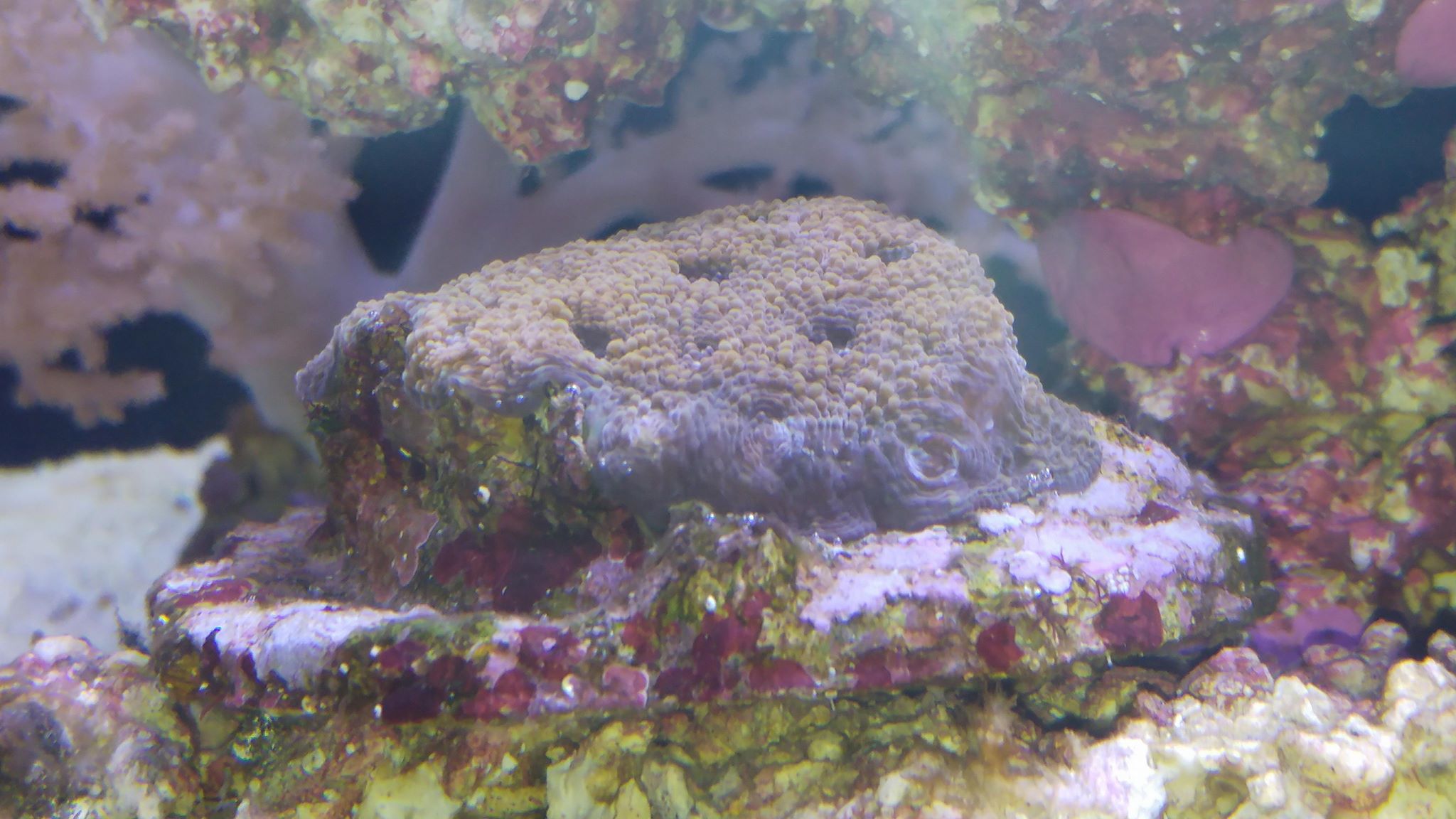

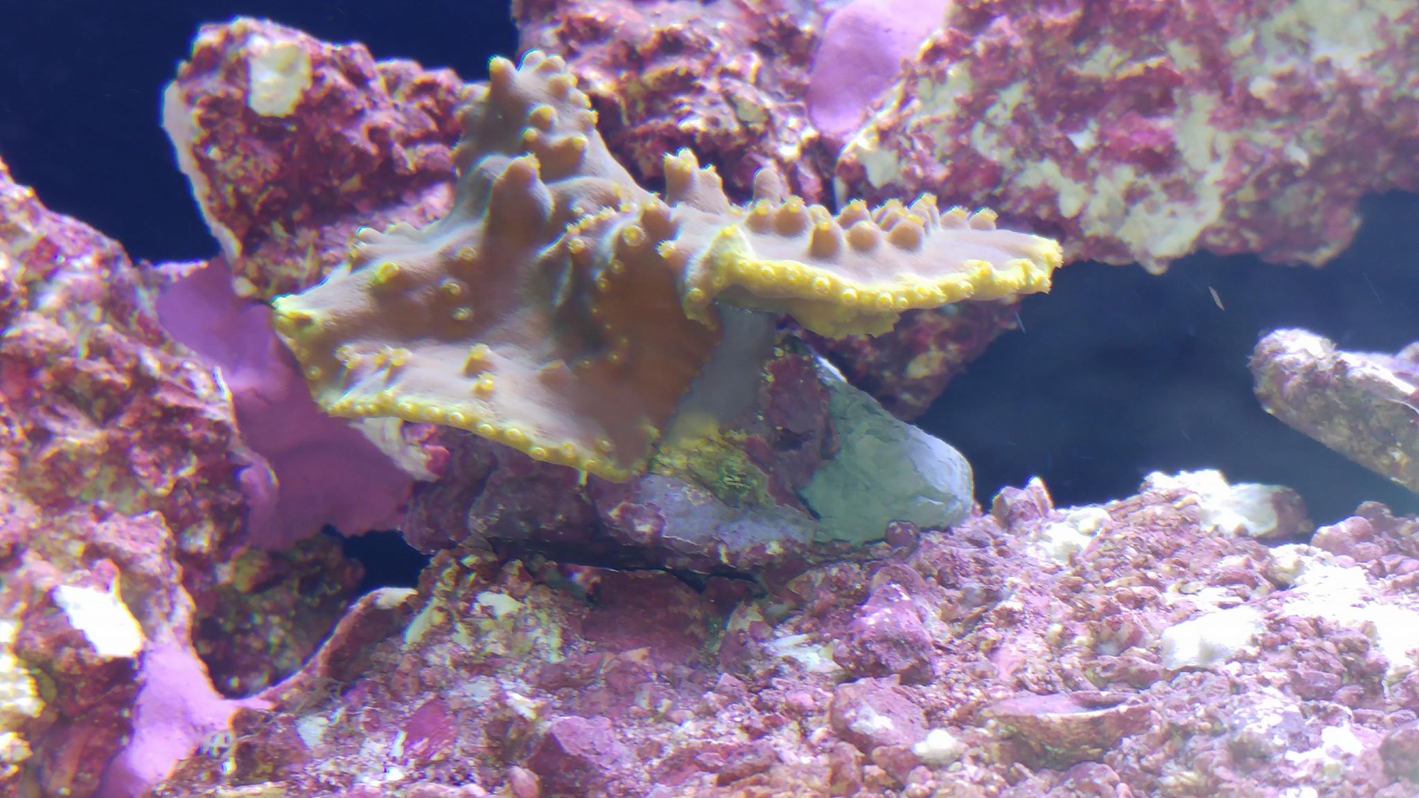

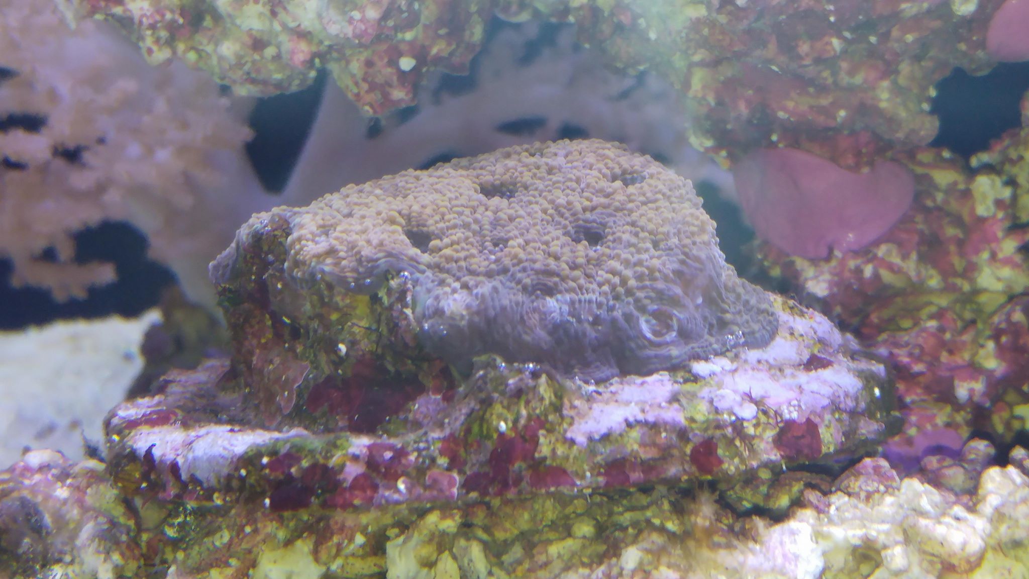

Hallo Gerhard, danke dir für das 1. Feedback. Anbei einpaar Fotos. Wie du siehst habe ich Kieselagen. Aber das finde ich normal für das Stadium.
Was meinst Du?

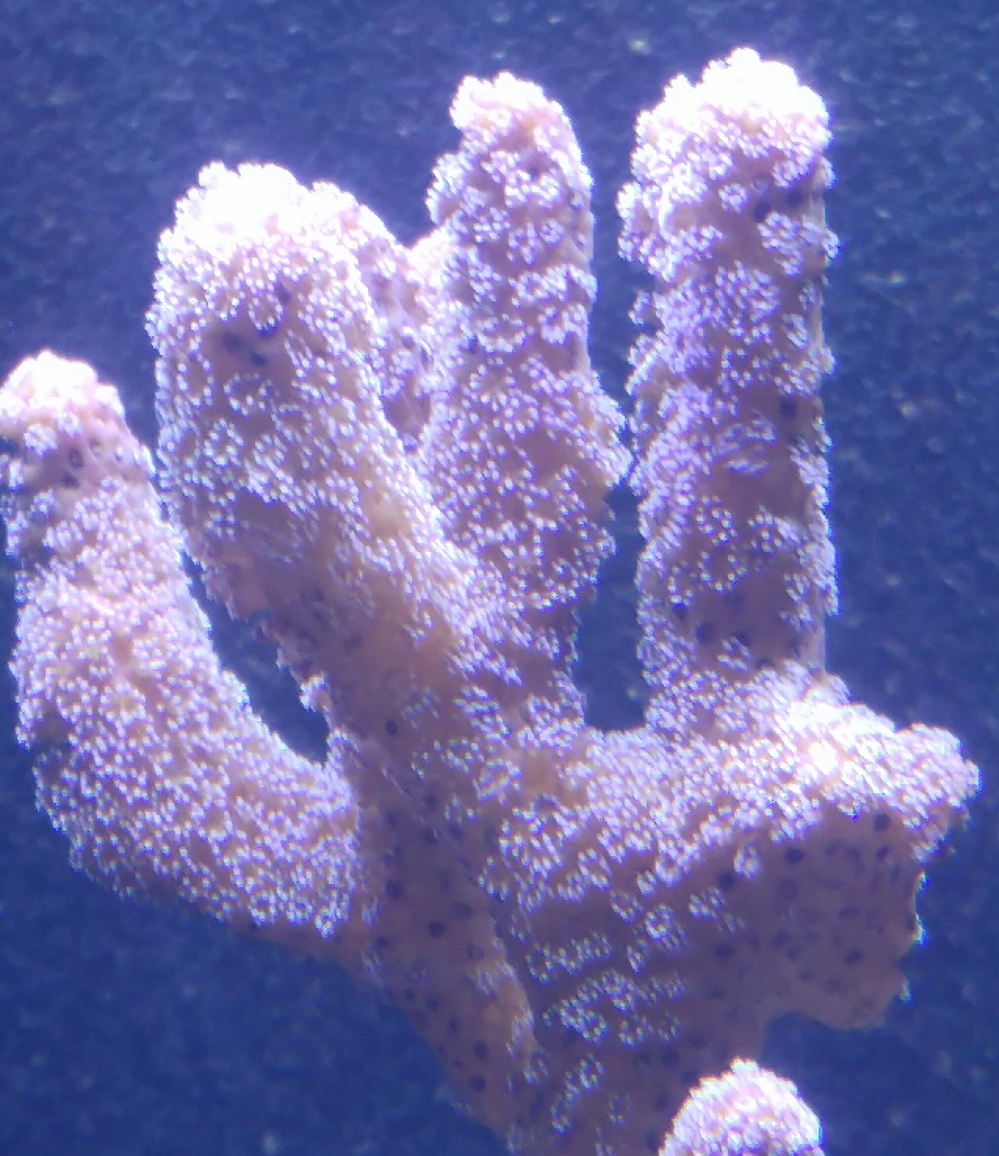

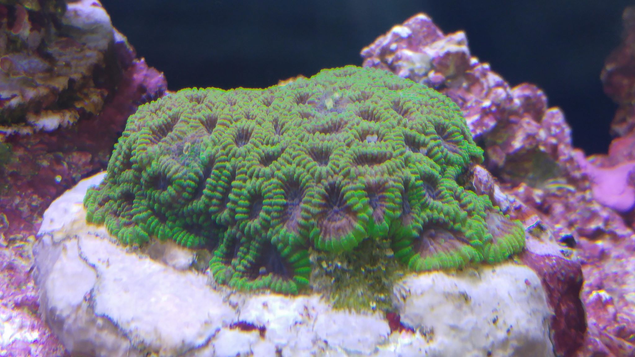

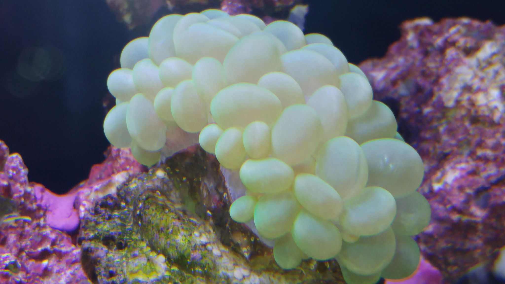

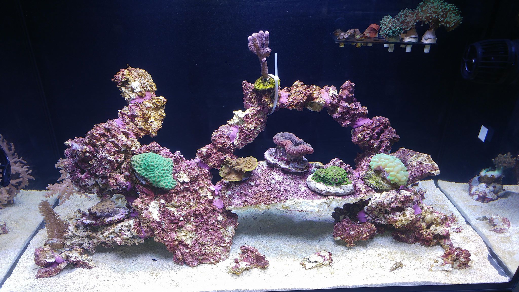

Und noch mehr...

Die Fotos sind von gestern. Heute waren bei der SPS nur 50% der Polypen auf (wild durcheinander, nicht an bestimmten Flächen zu). Die anderen 50% waren nur dunkle Punkte. Ich tippe deshalb tatsächlich auf PO4 Mangel bei der SPS.
Herzliche Grüße,
Matthias

Das sieht nicht schlecht aus.Ich würde mit der Dosierung lt.Plan fortfahren.
Phosphatmangel würde ich nicht erkennen.Das erkennt man meistens daran das die Korallen an der Basis absterben.

Also wenn sich die Basis bei einer SPS auflöst, dann hat man schon eine ganze Zeit lang eine Limitierung. Der Beginn einer solchen zeigt sich meiner Meinung nach durch ein schlechtes Polypenbild.

Kurze Aktualisierung: Meine Milka zeigt immer mehr Stellen an denen die Polypen nicht rauskommen. Eine neu eingezogene Milka zeigte nach einpaar Stunden alle Polypen und danach zog sie immer mehr wieder ein. Könnte das Phopshatmangel sein?
Wasserwerte:
PO4 nicht nachweisbar (Gilbers)
N03 2,5
Kh 8
Ca 405
Mg 1350
T 25 Grad
Salinität 34,9 psu
Was meint ihr?
