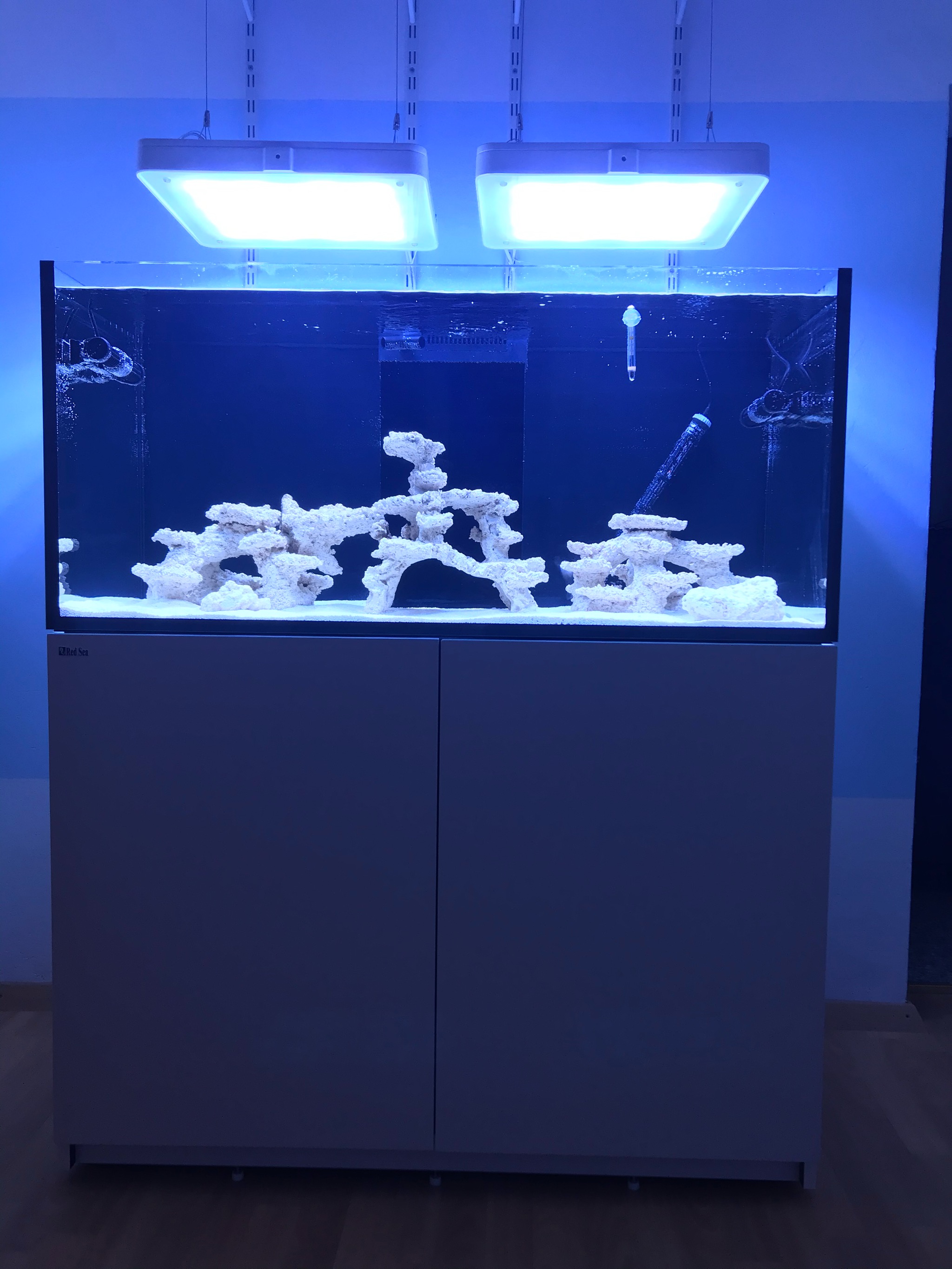

So, am 1.2. war offiziell Tag 1.
Das Wasser wurde mit Fauna Marin Professional aufgesalzen. Der 200 Watt Heizer schafft es gerade so 24 Grad zu halten, ich denke, wenn die Beleuchtung, dann auch an ist, dann ändert sich das hoffentlich.
Der Bodengrund besteht aus einer ca. 1 cm messenden Schicht Aragonitsand.

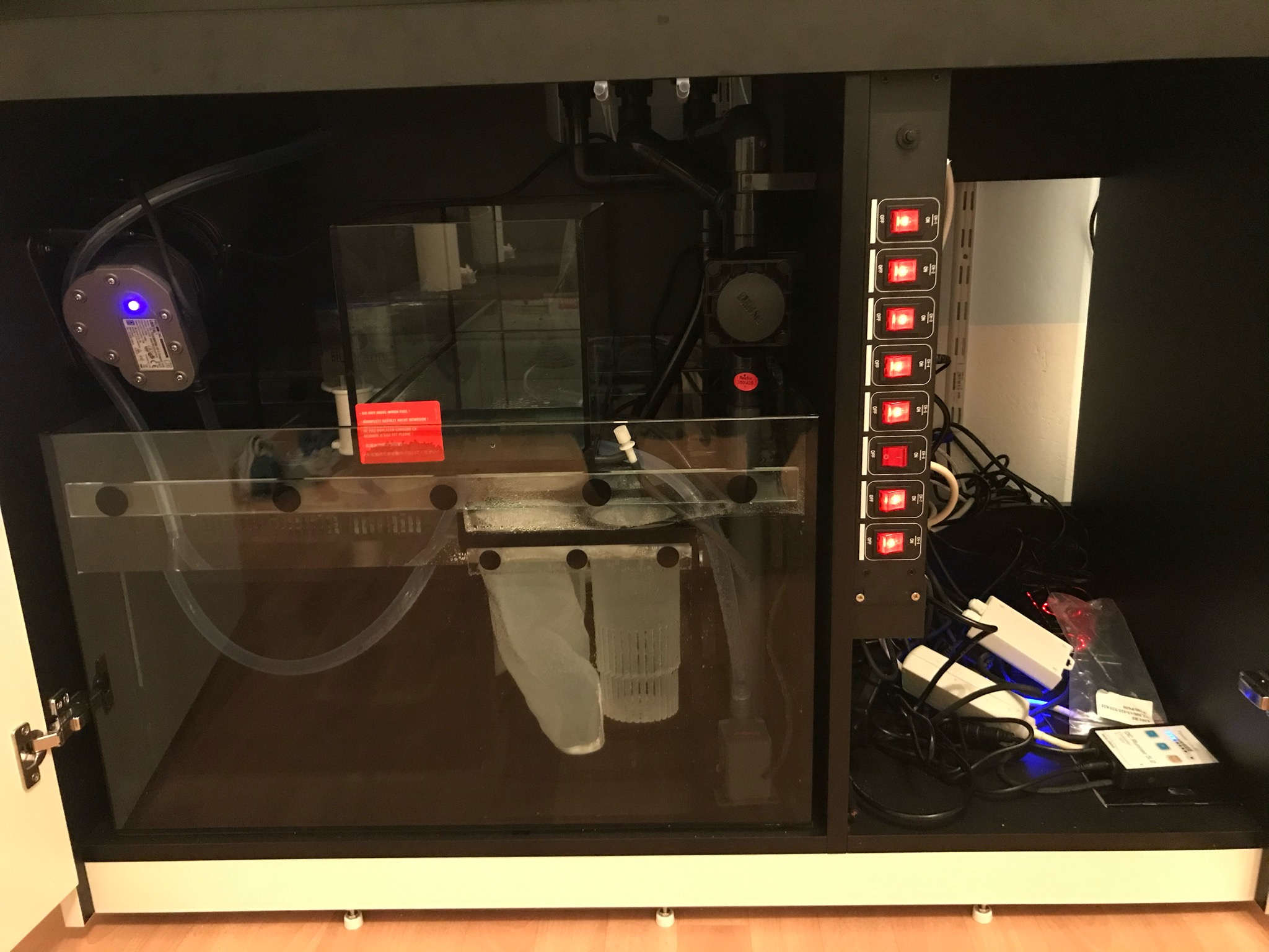

Da es mein erstes Technikbecken ist, stelle ich mich offensichtlich noch sehr tollpatschig mit dem Handling an. Ich habe Probleme den korrekten Wasserstand einzustellen. Vor allem in der Klarwasserkammer scheint er zu hoch zu sein, sodass die Nachfüllautomatik nicht anspringt und heute einige Liter Wasser „einfach so“ verdunstet sind. Das hat offenbar dazu geführt, dass ich heute mit dem Refraktometer so 37 psu gemessen habe (das Plastik-Aräometer von Dupla marin hat mir hingegen 34 angezeigt), wobei ich mit dem Refraktometer unglücklich bin, da ich bei drei Messungen drei verschiedene Ergebnisse erhalten habe (aber alle waren über 35 psu). Also hab ich einige Liter Meerwasser gegen Osmosewasser getauscht. Nun scheine ich wieder bei 35 psu zu sein.
Aber der Wasserstand ist nach wie vor zu hoch... wie kriege ich das am geschicktesten hin und woher weiß ich, dass die Eintauchtiefe des Abschäumers ideal ist?
Der Heizstab kommt - falls weiterhin benötigt - natürlich in Zukunft ins Technikbecken, und das Thermometer sitzt da natürlich auch nur vorübergehend an der Frontscheibe.
Heute wird erstmals Wasser für eine ICP entnommen und ich beginne die Dosierung des Startdosierplans. Und ich kaufe am Freitag noch eine Spindel, das Refraktometer finde ich irgendwie unzuverlässig.
In den Unterschrank habe ich eine Schalterleiste montiert, die ich äußerst praktisch finde - die einzelnen Steuerelemente der Geräte werden natürlich noch an den Seitenwänden angebracht, dazu bin ich nur noch nicht gekommen...

Hallo Julia,
Du hättest heute also anstatt Osmosewasser so nachzufüllen, auch etwas Wasser entnehmen können und die Nachfüllanlage hätte das dann erledigt. So hättest du gleich den richtigen Wasserstand gehabt.

Der Wasserstand in der Klarwasserkammer sollte so hoch sein, das die Nachfüllanlage sichtbar tropfen kann und dann noch ein bissl Wasser dazu. Da muss man etwas rumprobieren, ist manchmal eine Millimeter Sache, die Justierung am Ventil. Ich habe mir damals außen eine Markierung angebracht, damit ich beim nächsten WW sehen konnte, wann wieder genug Wasser im System ist.Artemis hat geschrieben:Aber der Wasserstand ist nach wie vor zu hoch... wie kriege ich das am geschicktesten hin und woher weiß ich, dass die Eintauchtiefe des Abschäumers ideal ist?

Danke Dörte!
Ich hab noch etwas rumgespielt und dabei geflucht, dass keine Markierung wie bei einem Messbecher in der Klarwasserkammer ist.
Also ich werde auch eine Markierung machen. Jedenfalls scheine ich den Wasserstand jetzt so hinbekommen zu haben, dass meine Nachfüllanlage aktiv werden kann. Hoffe ich.
