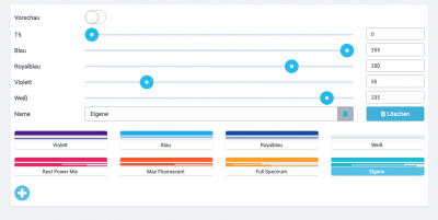

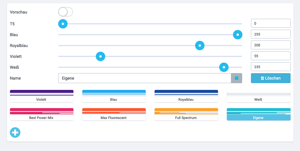

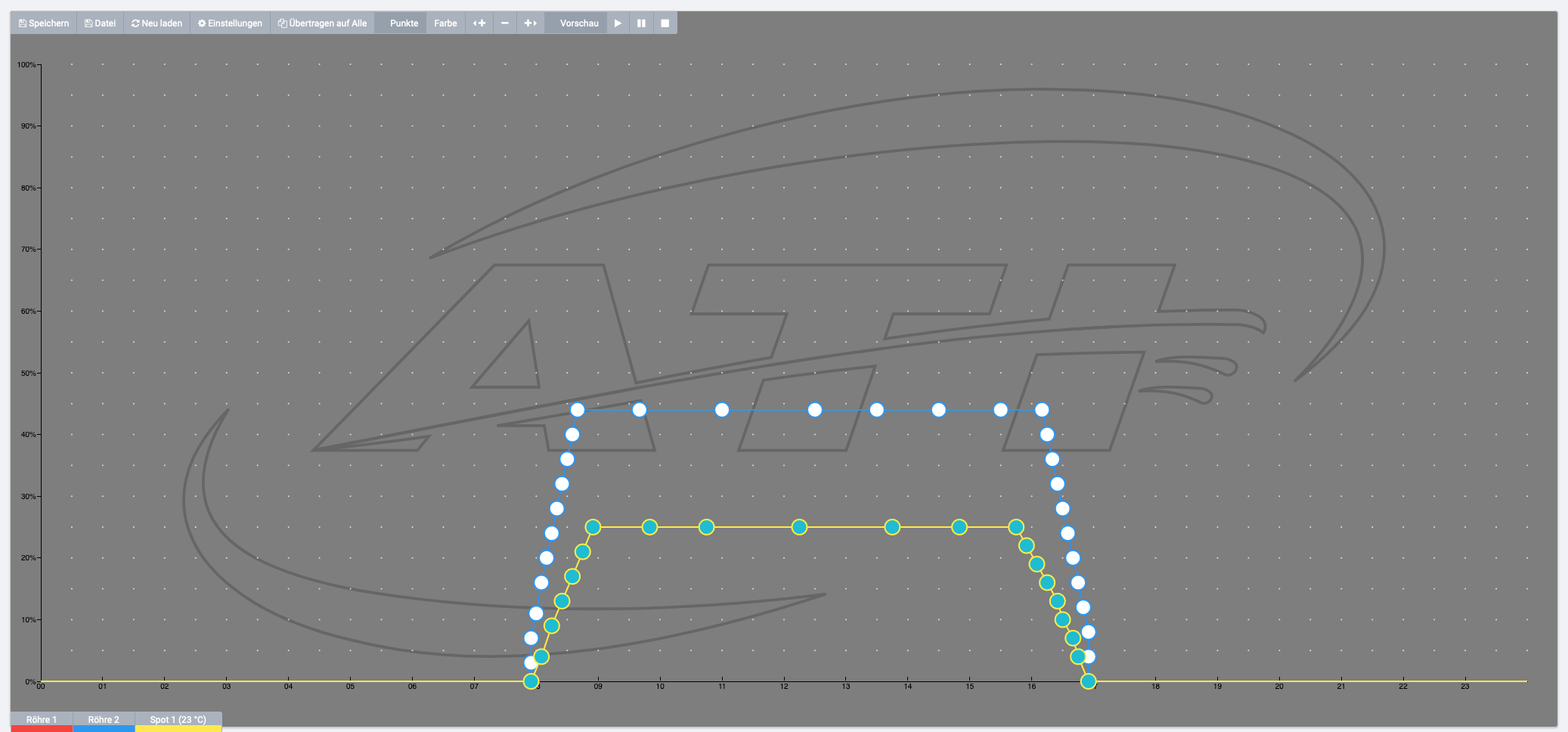

Beleuchtung: ATI Hybrid 8x24 Watt T5, 1x75 Watt LED; 2 x Aquablue Special, 3 x Coral Plus, 3 x Blue Plus;
Beleuchtungsdauer: 9 h inkl. Dimmphasen; T5 max. 44% & LED max. 25%

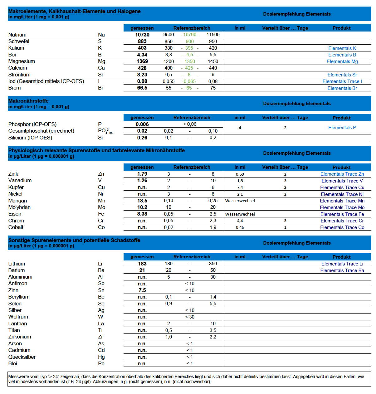

An Tag 3 haben wir eine erste ICP-Probe genommen bevor wir dann an Tag 5 (Montag) die ersten 7 Korallen (Fungia, Goniopora, Kenia-Bäumchen, Galaxea, Milka, Bartkoralle, acanthastrea) eingesetzt haben. Vor Ort beim Händler gekauft (Mega-Zoo Düsseldorf); Korallen „gedippt“.

Leider ist die zweite ICP noch nicht ausgewertet. Die Erste ist gestern eingetroffen; gemessen wurde das Becken ohne Besatz. Die Zweite dann nach Einzug der Korallen.

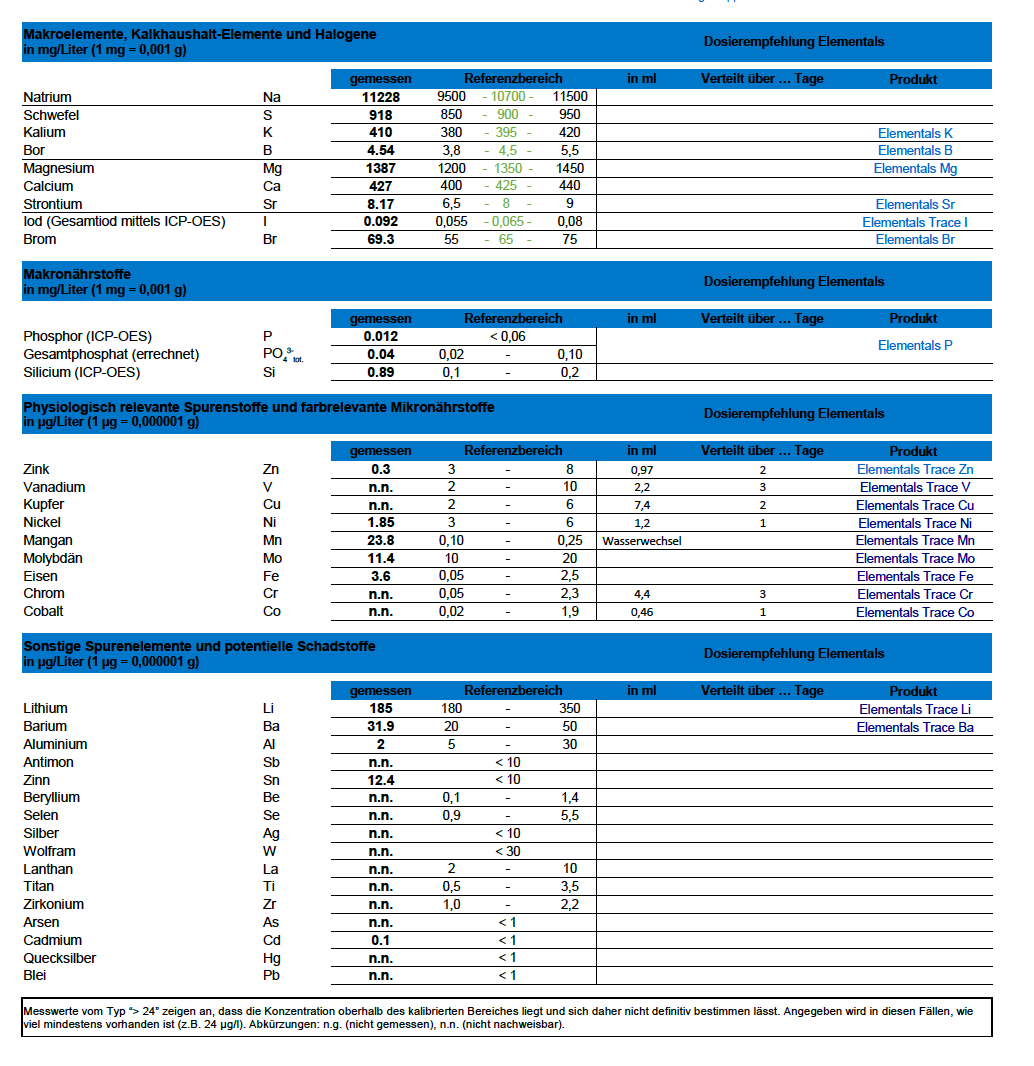

heute hat uns endlich unsere zweite ICP erreicht. Sie war am Tag 9, zwei Tage nach dem zweiten Koralleneinzug, genommen worden. Kurz danach ging das Korallensterben sichtbar los. (ICP 1 war an Tag 3, 1 tag vor Koralleneinzug 1)
In der Probe ist z. B. der Manganwert super hoch: 23,8 µg/l (13600% des Idealwertes), was wir uns nicht erklären können, da wir die Salze nach Anleitung benutzt haben und auch die Salinität und andere Werte der "richtigen" Dosierung entsprechen. Wo kann das her kommen?
Es wäre echt toll, wenn ihr euch unsere zweite ICP anschauen könntet! Das die Auswertung durch das Weihnachts-Post-Chaos so lange gedauert hat ist schon unglücklich, denn jetzt können wir nur mutmaßen, wie die Werte sich verändert haben seit der Messung...
Seit gestern Abend haben wir einen rot-bräunlichen Belag der sich über den Bodengrund und Gestein ausbreitet.
Wie können wir das Becken auf den richtigen Weg bringen? Wann und welche Korallen können wir einsetzen?

so schlecht sehen die Ergebnisse der ICP Analyse nicht aus.
Wie misst du deine Salinität? Die dürfte zu hoch sein; bei ca. 36,7 psu.
Seltsam sind die hohen Eisen und Mangan Werte, welche normalerweise beim Einsatz von Meersalz entstehen können. Du verwendest aber das Absolute Ocean von ATI. Von dort kann es nicht kommen.
Die hohe Ammoniumkonzentration kommt wahrscheinlich vom Livesand. Wie lange der schon irgendwo gelagert wurde, ist natürlich schlecht zu sagen.
Warum beleuchtest Du dein Becken nur 9 Stunden? Gehe da auf jeden Fall höher. Ich wurde auch die T5 auf 100% fahren. LED Intensität kannst du mal so lassen; eine Glockenkurve bei den LED Einstellungen solltest Du umsetzen.

Beleuchtung: In den Sangokai-Empfehlungen zum Beckenstart hatten wir gelesen, dass in den ersten 14 Tagen 9 Stunden Beleuchtung gut wären und dann jeden Tag etwas mehr bis zu ca. 11 Stunden. Wenn es hilft, drehen wir die Dauer gerne hoch.

Im Livesand wird etliches an toten Organismen sein, die sich zu Ammonium/Ammoniak abbauen. Nimmt die NH4/NH3 Konzentration ab? Wenn nicht dann kurzfristig über Zeolith/Klinoptilolith (250g/100l) filtern um die Ammonium Konzentration Becken zu reduzieren.
Kannst Du bitte ein Bild vom gesamten Becken hier reinstellen.
Die hohen Werte für Eisen und Mangan sind Rieselhilfsmittel vom Meersalz. Die Konzentrationen beider Elemente werden sehr schnell nach unten gehen.Anna hat geschrieben: ↑Mittwoch 22. Dezember 2021, 21:14 Salz: Das habe ich vergessen, sorry. Beim Einrichten des Beckens und des Osmolators hat sich die Salinität so gesenkt, dass wir neues Wasser mit Salz angesetzt haben. Dazu hatten wir "Fauna Marin Professional Sea Salt" verwendet. Kann es sein, dass sich verschiedene Produkte nicht gut vertragen?
