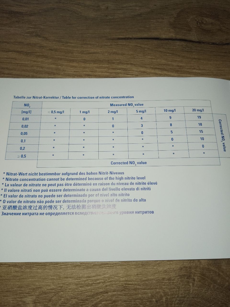

der NO2 Wert ist im Verhältnis zum Süßwasseraquarium deutlich später gefährlich und das liegt am Salzgehalt. Mir schwirrt da die Zahl 1,5mg/l - 2mg/l als kritischer Wert im Kopf rum aber bin mir da gerade alles andere als sicher. Wo ich mir aber sicher bin ist dein Wert von 0,14mg/l als unkritisch zu beachten. Als Nährstoff für Korallen ist es sogar super wenn du NO2 nachweisen kannst, weil Korallen das NO2 nicht wie NO3 erst aufwendig umwandeln müssen.
Ich habe dir ein Foto aus dem NO2/NO3 Pro Testkit von Tropic Marin angehängt. Den Test kann ich die übrigens sehr empfehlen. Da ist eine Tabelle mit welchen NO2 Wert der NO3 aussagekräftig ist. Bei NO2 von 0,14 mg/l wären deine gemessenen 10mg/l NO3 in Wirklichkeit eine Falschmessung aufgrund des nachweisbaren NO2 und NO3 ist in wirklichkeit 0mg/l. Das liegt daran das ein NO3 Test nicht NO3 misst sondern die Chemikalien das NO3 in NO2 umwandeln und dann messen. Daher ist leider NO3 ohne NO2 zu wissen nutzlos.

gefährlichesUnwissen hat geschrieben: ↑Samstag 28. Juni 2025, 06:20 Guten Morgen Malte,

Danke auch für das Bild vom Tropic Marin NO₂/NO₃-Testkit – das ist echt hilfreich zur Einschätzung. Wenn ich das richtig verstanden habe, sind meine gemessenen 10 mg/l NO₃ wahrscheinlich gar nicht real, weil der NO₃-Test das Nitrat ja erst in NO₂ umwandelt – und durch mein vorhandenes NO₂ wird das Ergebnis entsprechend verfälscht. Dann hätte ich in Wirklichkeit also kaum oder gar kein Nitrat im Wasser. Das würde einiges erklären, was mir im Becken gerade auffällt.
