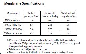

Stan 777 hat geschrieben:Hi tropicreef,
ich verwende Aqualight RO Picobello 190 L
phosphat ist 0
silikat habe nicht gemessen
Die UO hat maximal eine Rückhalterate von 98%. Du solltest auf jeden Fall ein Mischbettharzfilter nach der UO schalten. Ich empfehle Dir auch ein Leitwertmessgerät zu kaufen. Z.B. das TDS

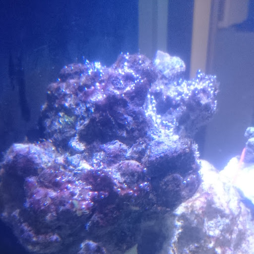

Einige bläschen bilden sich auf dem lebend und totgestein auch. Bleiben am meisten aber hängen, andere steigen auf. Hat das vielleicht auch bakterielle ursache?

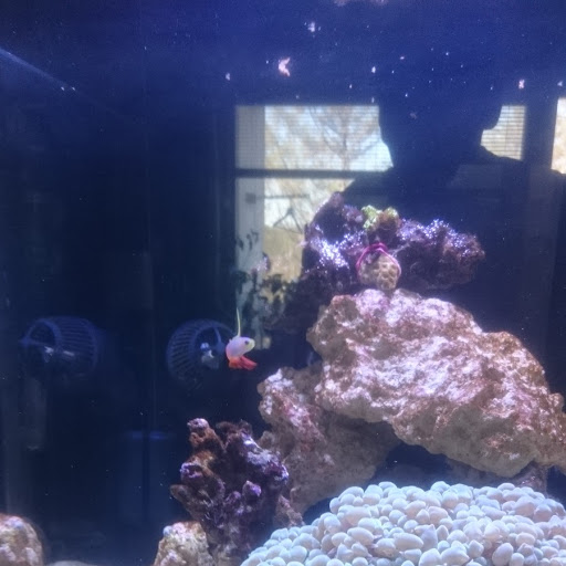

Schön, dass Du den Fisch zurückbringen konntest. Ich füttere meine Fische auch immer bei ausgeschalteter Pumpe. Ich schalte sie aber immer per Hand wieder ein. Mache mal Fotos, dann kann man alles besser beurteilen.
Stan 777
Beiträge: 22
Registriert: Donnerstag 18. Mai 2017, 17:06
Re: Phosphat 0,8 mg
Beitrag von Stan 777 »
Foto1.pdf
(888.74 KiB) 301-mal heruntergeladen
Stan 777
Beiträge: 22
Re: Phosphat 0,8 mg
Foto2.pdf
(586.68 KiB) 289-mal heruntergeladen
Foto3.pdf
(626.82 KiB) 318-mal heruntergeladen
Stan 777
Beiträge: 22
Re: Phosphat 0,8 mg
Morgen kann noch ein paar fotos beim guten licht und beim fisch
futtern machen :)
Grüsse
Stan
