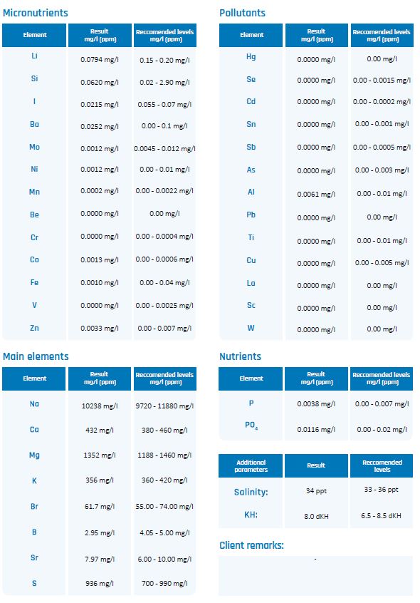

Anbei die Analyse

Bei der Analyse zeigen sich schon einige Probleme:
1. Jod ist zu niedrig. Das sollte dringend angehoben werden.
2. Bor ist zu niedrig. Das in Kombination mit dem Jodmangel kann sehr gut die Ursache für die Probleme mit den LPS sein.
3. Kalium ist an der unteren Grenze. Sollte dringend angehoben werden, sonst gibt es Probleme mit den SPS.
4. Die KH auch leicht auf 7-7,5 absenken.
Re: Hallo an Alle!
Ein derartig niedriger Phosphorwert aus einer ICP-Analyse kann schon auf eine Phophatlimitierung hindeuten. Das gelöste und somit verfügbare Ortho-Phosphat kann deutlich niedriger sein als der errechnete Wert aus der Analyse.

Vor allem die hohe KH im Verhältnis zu P04 schafft Probleme,noch hinzukommend Kalium Jod ect.

die Jod Dosierung habe ich direkt nach der Anasyle angehoben,
KH kann ich jetzt runter fahren und auch Kalium, Bor und LI sind bestellt.
Nach 2 Wochen Sangokai mache ich dann neue Analyse.
Ich hoffe das die Werte sich stabilisieren.
