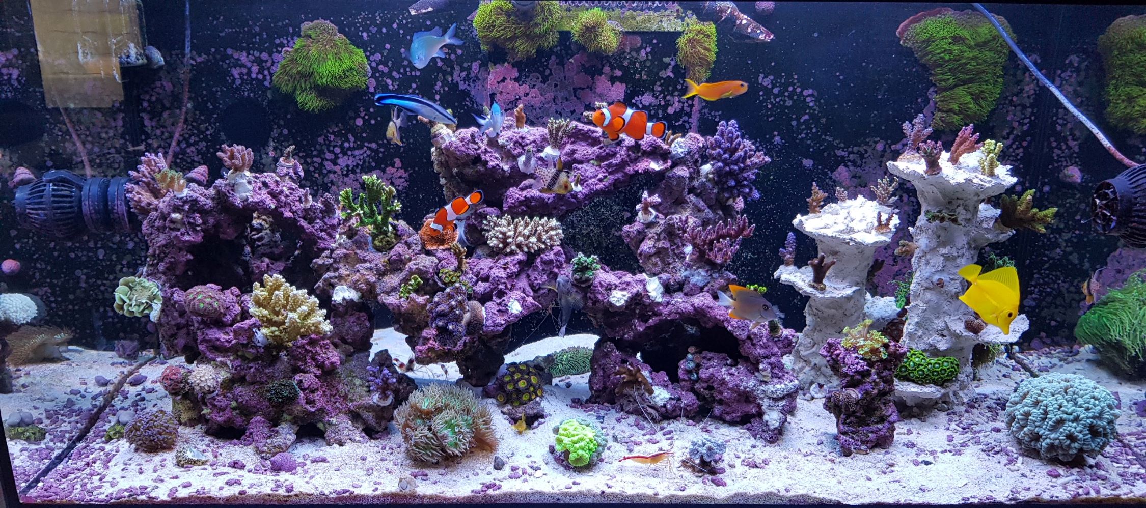

Wie schon in einem anderem Post geschrieben wollte ich mein Becken etwas umgestalten...
Ich habe jetzt die hälfte der Steine entfernt und die Strömungspumpen seitlich platziert.
So sollte es jetzt definitiv weniger Ecken geben wo sich Dreck ansammeln kann.
Die 4 erhöhten Werte bei der letzten Analyse gehen mir aber nicht aus dem Kopf
Was kann ich bedenkenlos weglassen?
Möchte nicht das in 2-3 Wochen Jod,Barium,Molybdän und Nickel noch höher sind.

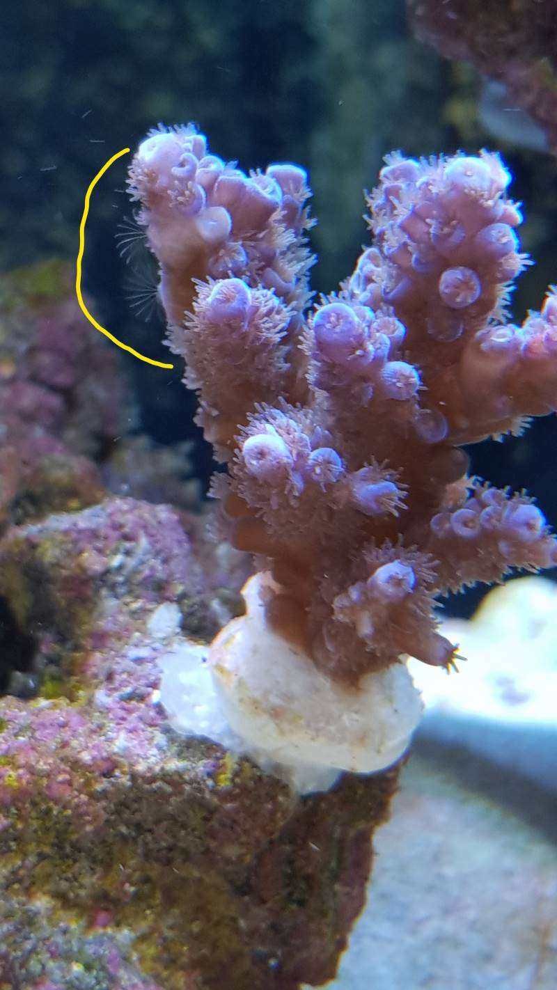

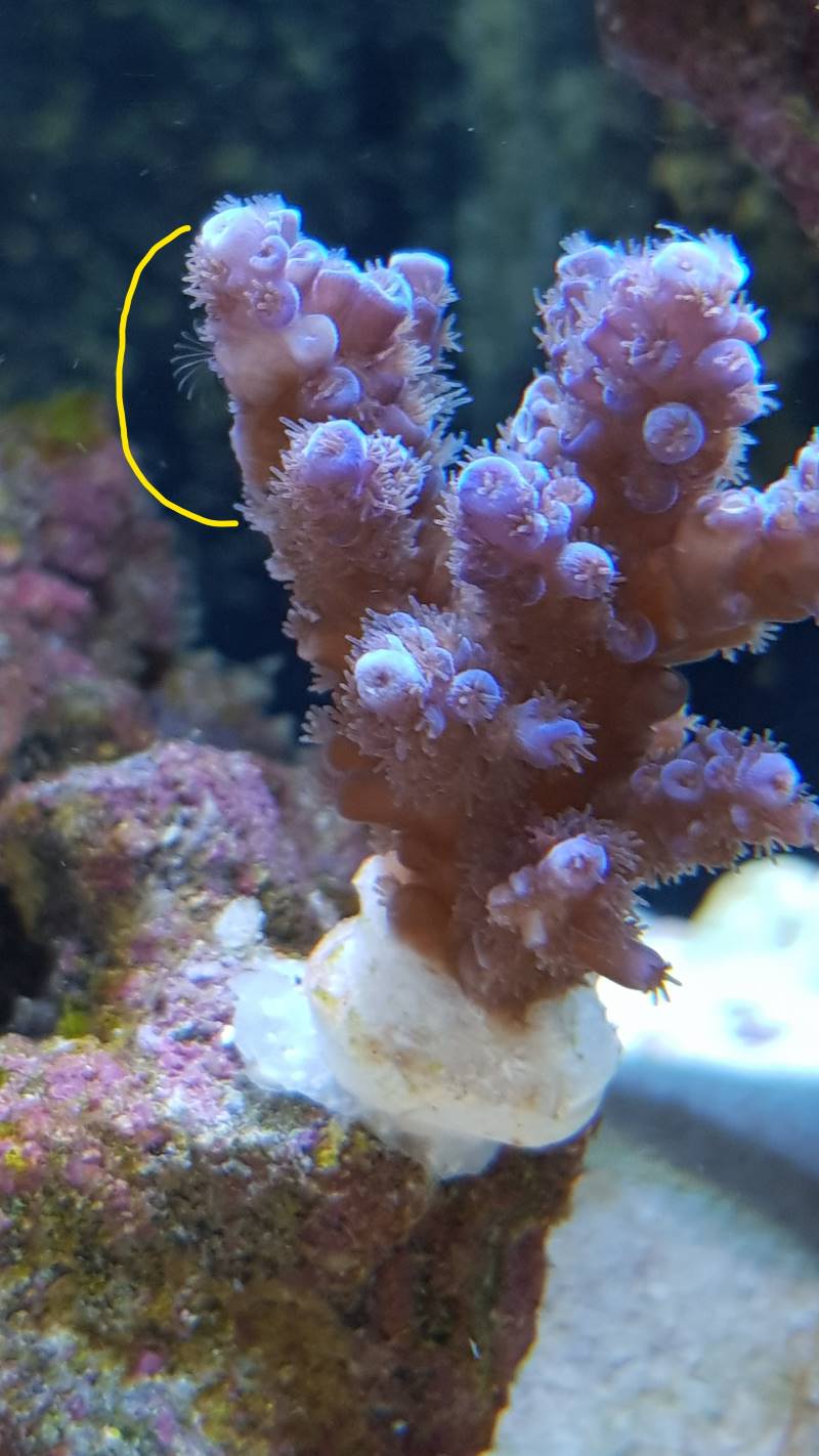

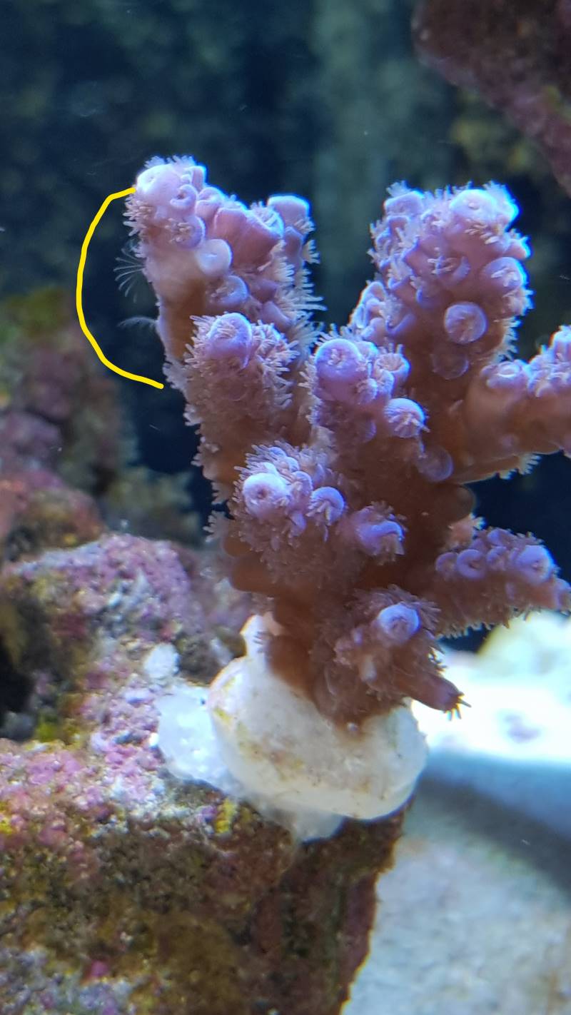

Kann mir jemand sagen was in der Acro wohnt?
Leider kann man keine Videos einstellen aber auf den Bildern sollte man es auch erkennen können.Diese Fächer kommen und gehen binnen Sekunden...
Ist das schlimm?Was kann man dagegen machen?
