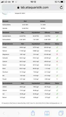

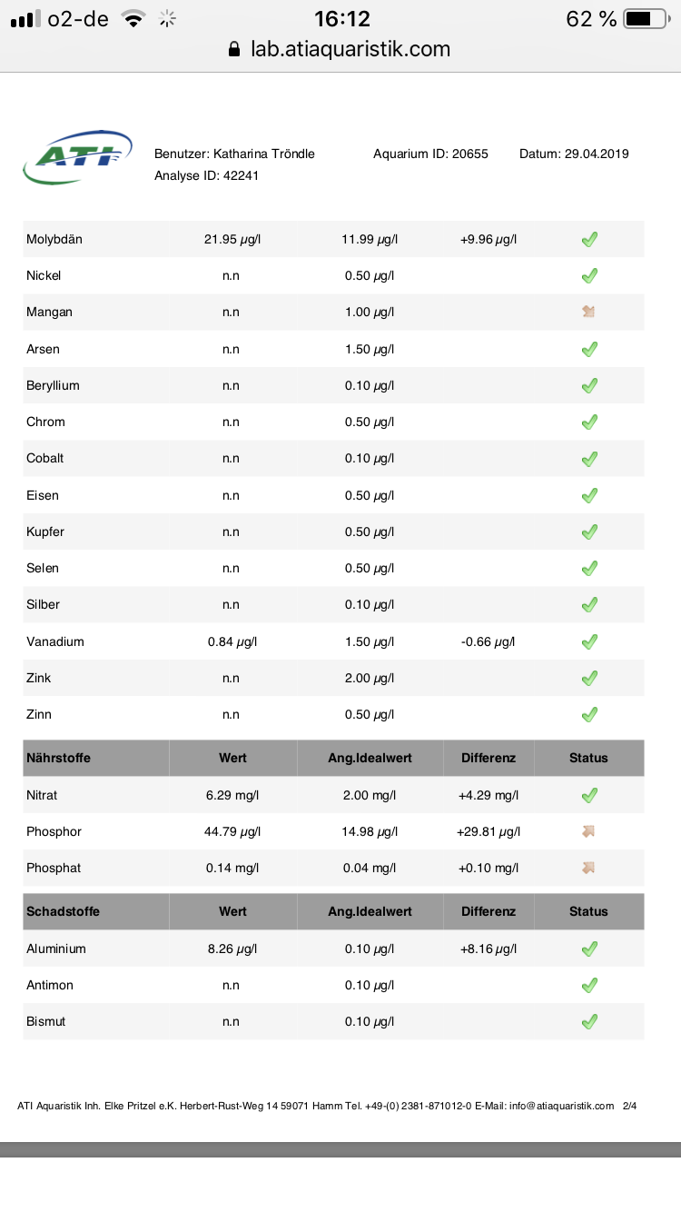

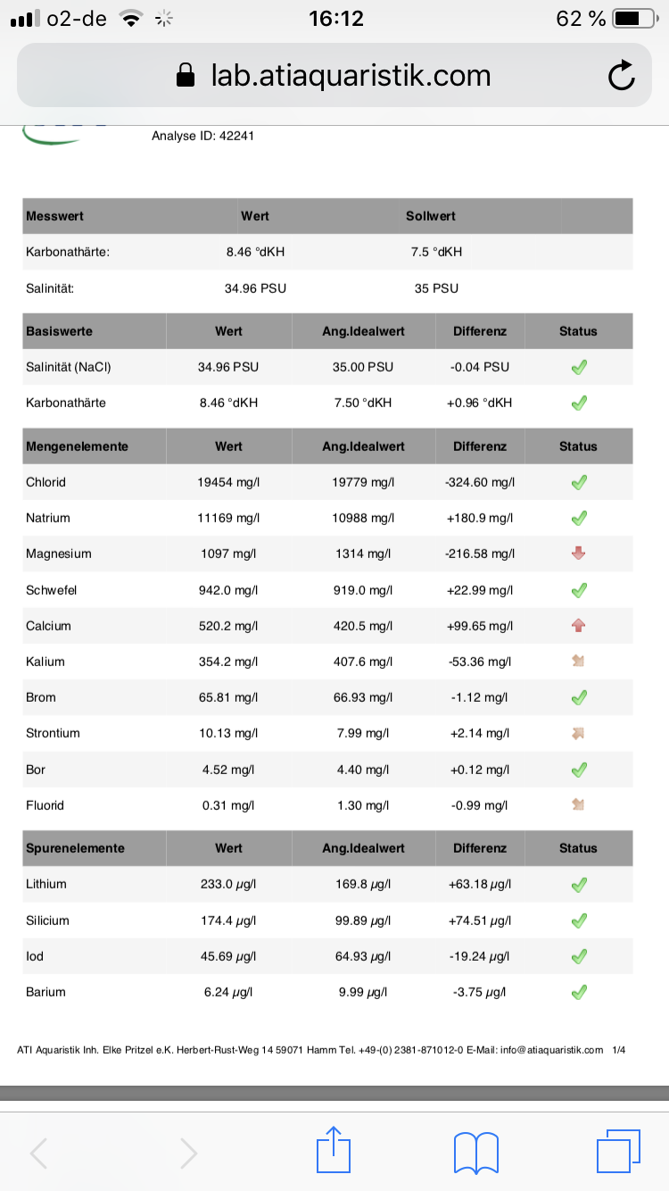

Nach ca. einem Jahr Standzeit habe ich eine Wasseranalyse eingeschickt.
Das Ergebnis könnt Ihr unten sehen.
Nun bräuchte ich Hilfe bei den Werten, die ich verändern muss. Was soll hier in welcher Menge dosiert werden?
Soll ich bezüglich des erhöhten Phosphats clean anio einsetzen? Wenn ja wie lange?
Calcium werde ich selbst anpassen.
Alle Korallen stehen super da, Wachstum ist auch vorhanden.:)
Vielen Dank für eure Hilfe!
Gruß Katharina
Re: Neues Riffbecken
Katha hat geschrieben:Calcium werde ich selbst anpassen.
Wie passt Du den Calcium Wert an?
Bitte folgende Werte anpassen:
>> KH reduzieren auf 7.5
>> Kalium erhöhen auf 410mg/l
>> Jod erhöhen auf 65ug/l
>> PO4 Wert mittels sangokai clean anio langsam reduzieren unter 0,1 mg/l
Am 1. April 2018 waren bei Dir die Werte für KH 7,6 dKH und Calcium 480 mg/l. Irgendetwas passt mit deiner Calcium- und Carbonatversorgung nicht. Wie machst Du die?
Hast Du eine Erklärung für den erhöhtem PO4 Wert?
Katha
Beiträge: 125
Registriert: Freitag 2. März 2018, 14:33
Beitrag von Katha »
Vielen Dank schon mal für die Antwort.
Sonst muss nichts angepasst werden? Alles noch im normal Bereich?
Und gibt es spezielle Dosierungsempfehlungen für Kalium, Jod ...
Ja, vor einem Jahr ist das Becken ja neu aufgebaut worden. Bis heute - ein Jahr später musste ich KH und Calcium ja schon viele Male anpassen, da die Korallen ja wachsen und immer mehr verbrauchen.
Ich dosiere hier die Balance Produkte von Sangokai, das klappt super und die Korallen stehen alle toll da.
Gruß Katharina
