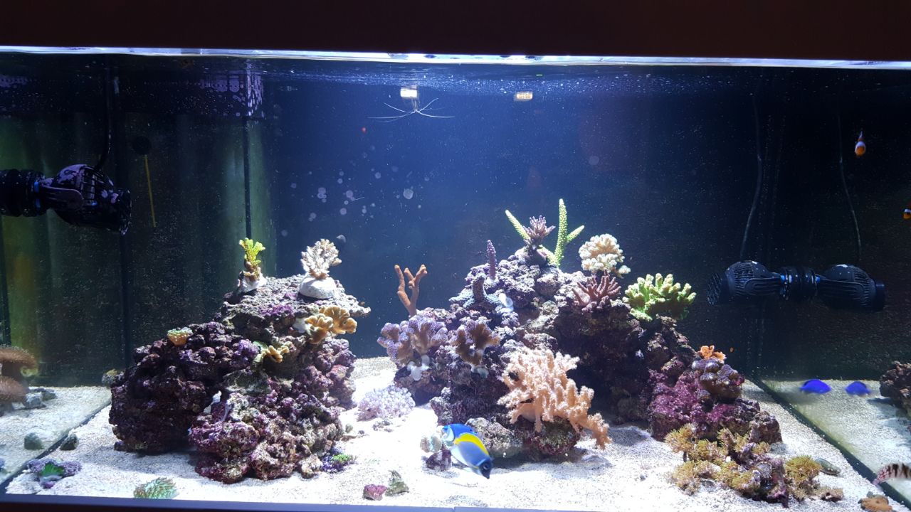

Hallo Leute,
Nach ca. 5 Monaten SANGOKAI gibt's mal ein kleines Update.
Bin mit dem System sehr zufrieden.
Was mich jedoch interessiert:
1. Wie würdet ihr die Strömung einstellen? Bin da immernoch nicht zufrieden. Habe nun 2x 6095 mit Controller. Soll ich noch ne 3. Pumpe verwenden?
2. Ich dosiere seit einer Woche BASIS nur noch mit 0.25. Heute sagt mein po4 in etwa 0.05-0.07 vorher immer n.n. Wollte das complex jetzt aussetzen (sonst 2ml pro Tag). Ich denke es ist sinnvoll alles so weit runter zu fahren wie es geht oder was meint ihr?
3. Ich habe immernoch kein Verbrauch an Ca, KH. Korallen wachsen derzeit auch nicht mehr so. Kalkrotalgen wachsen langdam seit ich Jod dosiere.
Außerdem warte ich auf meine neue Lampe und habe mir vorgenommen jetzt mal mein Wurm und Glasrosen Thema anzugehen.
Freue mich auf euer Feedback.
LG Alex

dosiere das BASIS mit 0,5 mL pro 100 L und dosiere bei Bedarf das comPlex 2x die Woche mit 1 mL pro 100 L, wenn Dir Phosphat unter die 0,02 mg/L sinkt. Wenn der Wert höher bleibt, ist natürlich an sich gut.
Strömung würde ich auf jeden Fall zu einer dritten Pumpe raten, im Idealfall auf jeder Seite 2. Möglich wäre auch statt der 6095 jetzt noch 2 6055 einsetzen, die etwas mehr Druck auf die Länge bringen. Die rechte Pumpe würde ich auch höher setzen, damit sich eine bessere Strömungsverteilung im Freiwasser ergibt.
Gruß, Jörg
Gruß, Jörg

Also doch lieber 0.5 vom Basis als Ausgangssituation und dann den Rest anpassen. Hab ich die ganze Zeit so gemacht und musste jeden Tag 2ml Complex dosieren. Jetzt dachte ich in der Produktbeschreibung (neu?)gelesen zu haben, dass man das Basis auch mit 0.25 dosieren kann. War mir aber irgendwie unsicher dabei.
Gut dann kehre ich mal zu meinem ursprünglichen Dosierplan zurück. Da hab ich auch ein besseres Gefühl.
Ich hab mir fast gedacht, dass ich um eine 3. bzw. 4. Pumpe nicht drum rum komme
Werde erstmal noch meine 6040 und meine 6015 dazusetzen.

Genau, im normalen Fall würdest Du bei wiederum normalem Wachstum bei einem niedrigen Phosphatgehalt (<0,02 mg/L) die BASIS #1 und #2 Dosis auf 0,25 mL pro 100 L reduzieren. Da Du aber bei Dir kaum Wachstum hast und zudem Phosphat jetzt mit der comPlex Dosierung auch schwankt, würde ich Dir raten, das BASIS mit normaler Dosis von 0,5 mL pro 100 L zu dosieren und dann eben weiterhin etwas comPlex zu dosieren. Jeden Tag sollte das comPlex aber nicht in der vollen Dosis (1 mL pro 100 L) dosiert werden (siehe Produktbeschreibung), wenn dann nur in halber Dosis (0,5 mL pro 100 L).
Ob die Wachstumsprobleme bei Dir mit Licht oder Strömung, oder auch mit der Meerwasserzusammensetzung zu tun haben, kann ich so nicht sagen. Iod kann auf jeden Fall ein Punkt sein.
Die 6015 ist ja Spielzeug... die wird nicht viel Effekt haben.

Dann werde ich jetzt die Dosis anheben.
Ich werde auch nicht schlau daraus. Werte waren ja soweit in Ordnung das letzte mal. Jod dosieren ich nach deiner Empfehlung. War bei der letzten Analyse sehr niedrig. Complex dosiere ich seit dem auch in höherer Dosis, da trotz Complex der Wert ja sehr niedrig war und meine Korallen sehr hell waren. Hab bemerkt, dass ich an mehreren Stellen Cyanos bekommen habe. Kann das an der niedrigen Basis Dosierung liegen? Stichwort Konkurrenz.
Licht kann ich mir fast nicht vorstellen, da ja alle schon gewachsen sind und meine Milka mittlerweile sehr schöne Wachstumsspitzen hat. Fahre meine Lampe auch nur mit Blau,Weiß,Royal nach deinen Empfehlungen. Kann es denn sein, dass Korallen unter ein und dem selben Licht zeitweise wachsen und dann wieder nicht?
Versuche jetzt mit dem Elimiphos meine Planarien los zu werden und mit Fauna Marin Salz WW zu machen. Analyse ist auch geordert.

Du ziehst Dir mit dem Elimiphos natürlich Phosphat stark runter, passe hier bitte auf!

Ja werde ich stark im Auge behalten.

Kurzes Update.
PO4 n.n. Wie schon die ganze Zeit.
Korallen verzeichnen wie immer ein verhaltenes Wachstum.
Cyanos sind noch da.
Basis wird mit 0.25 dosiert.
Was mir Kopfzerbrechen macht...
Schaft das Basis Konkurenz zu den Cyanos?
Kann ich in eine Mangelsituation kommen, wenn ich Basis mit 0.5 dosieren und 3x die Woche Complex mit 1ml/100? Bzw jeden Tag 0.5?
