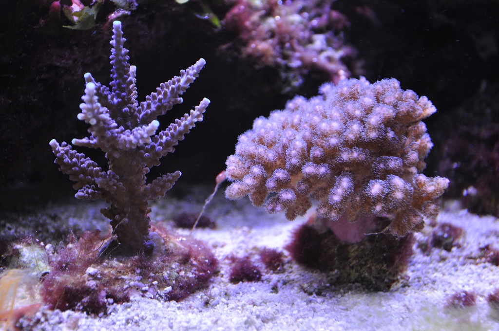

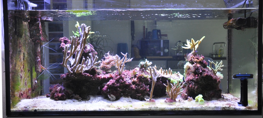

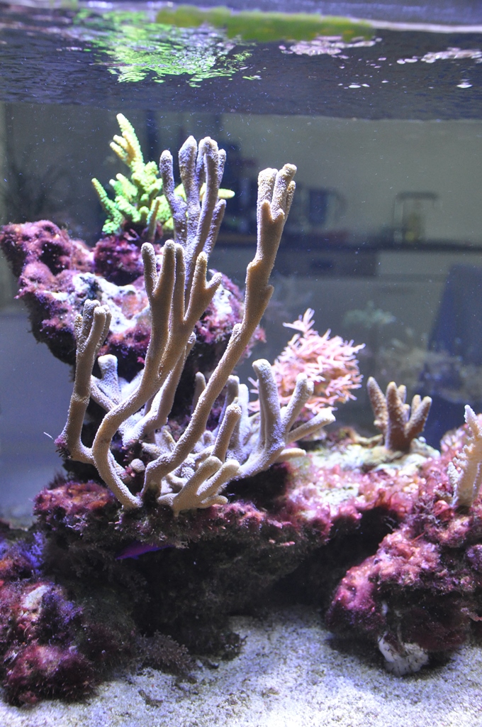

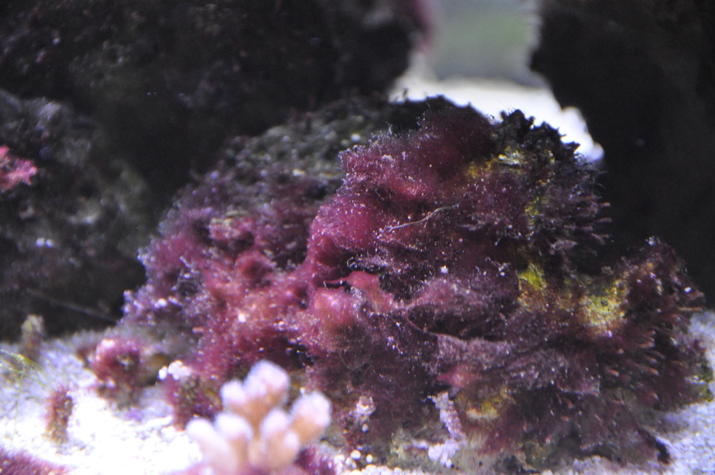

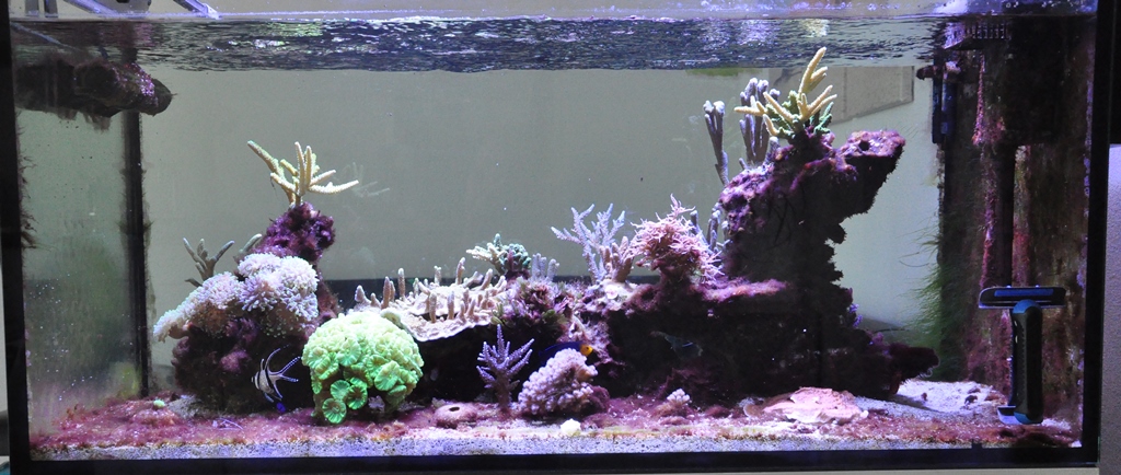

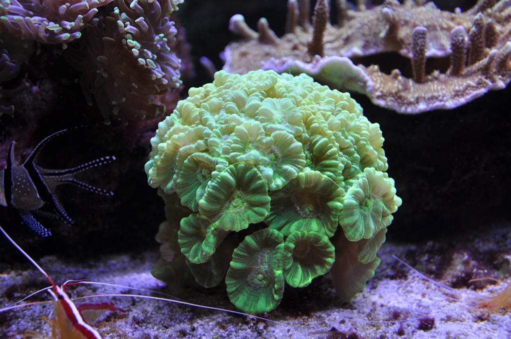

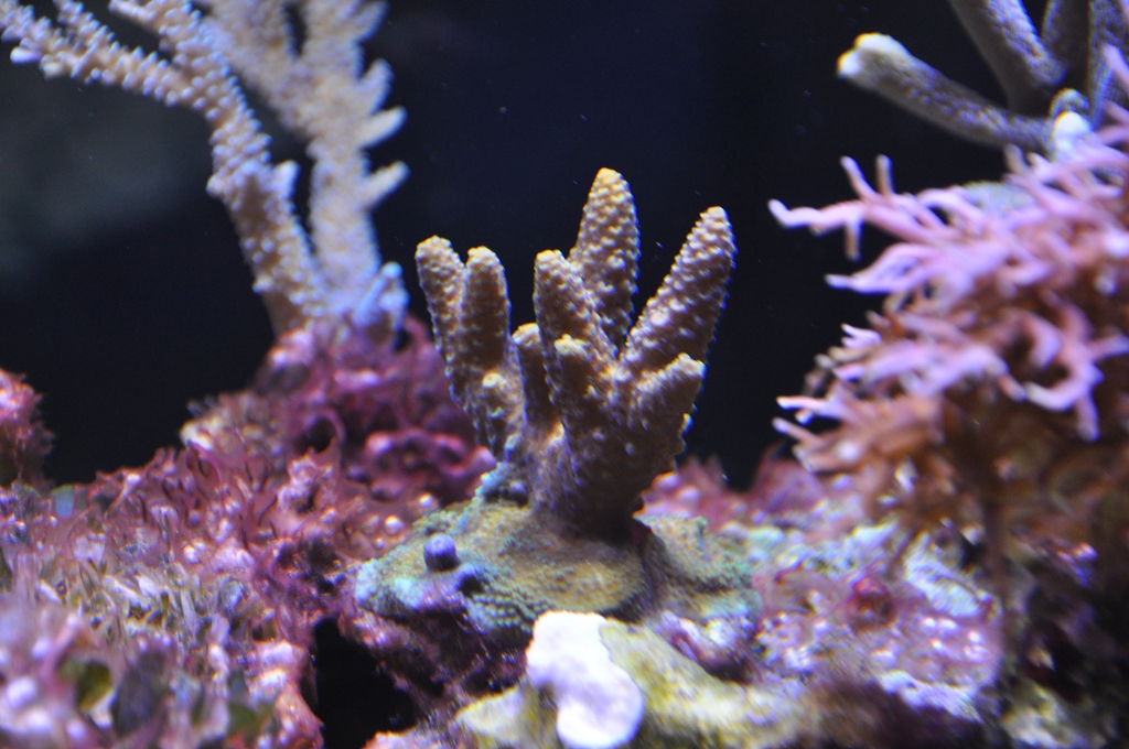

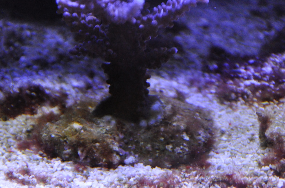

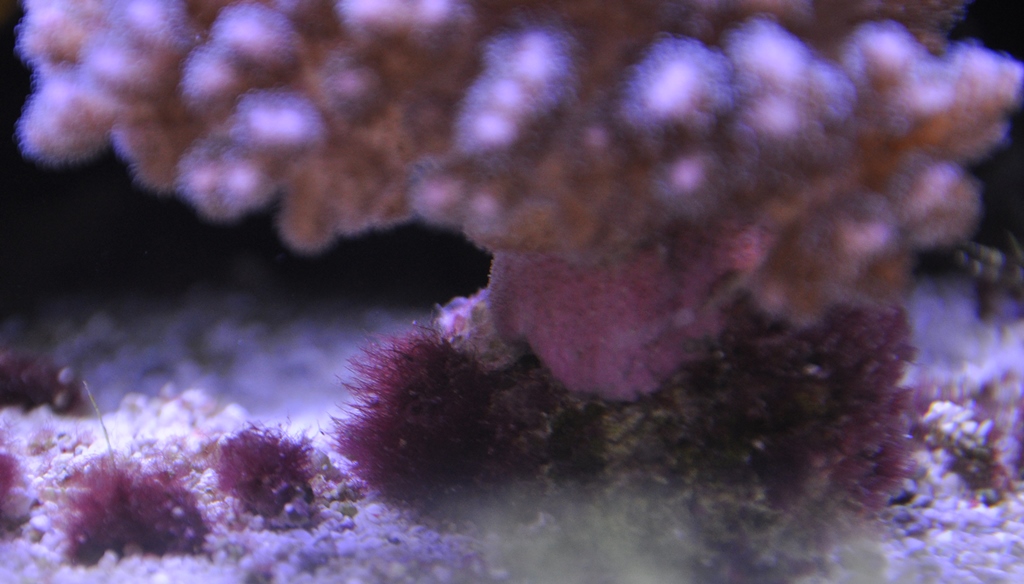

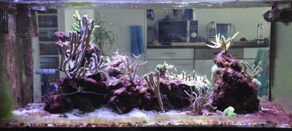

So, ich möchte euch gerne mal ein Update meiner aktuellen Lage geben.
Wasserwerte:
Calcium: 420 mg/L
Magnesium: 1295 mg/L
KH: 6.9
Phosphat: nn
Nitrat: nn
Ammonium: nn
pH(Abends): 8.4
Salinität: 35 ‰
Bei den Cyanos habe ich den Eindruck, dass sich das Problem etwas verbessert. Ich habe die Cyanos vor 11 Tagen beim Wasserwechsel abgesaugt und seit dem sind sie auf dem Sand nicht wieder gekommen. Auf dem Riff haben sie wieder etwas angesetzt, aber nicht enorm schlimm. Was mich aber am meisten stört sind die roten Büschelalgen, die einfach nicht weniger werden wollen. Ebenfalls vor 11 Tagen habe ich mit dem Kescher die Büschelalgen auf dem Sand entfernt. Danach war der Sand tip top sauber. Mittlerweile setzten sich aber wieder neue Büschel auf dem Sand an. Auf dem Riff sieht es noch viel schlechter aus. Ein Grossteil des Riffes ist mit diesen Dingern überwachsen. Was könnte ich noch anstellen um eine Konkurrenz gegenüber den Büschelalgen zu schaffen?
Hier noch ein paar Bilder des aktuellen Standes, aufgenommen gestern Abend.
Beste Grüsse
Beste Grüsse
Paedu

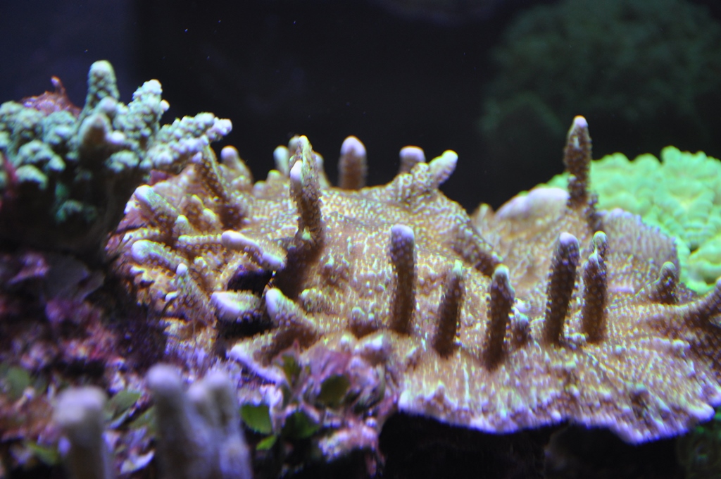

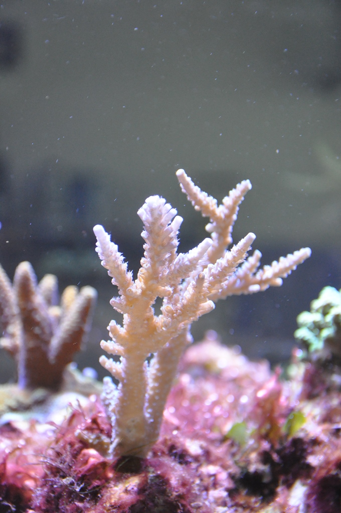

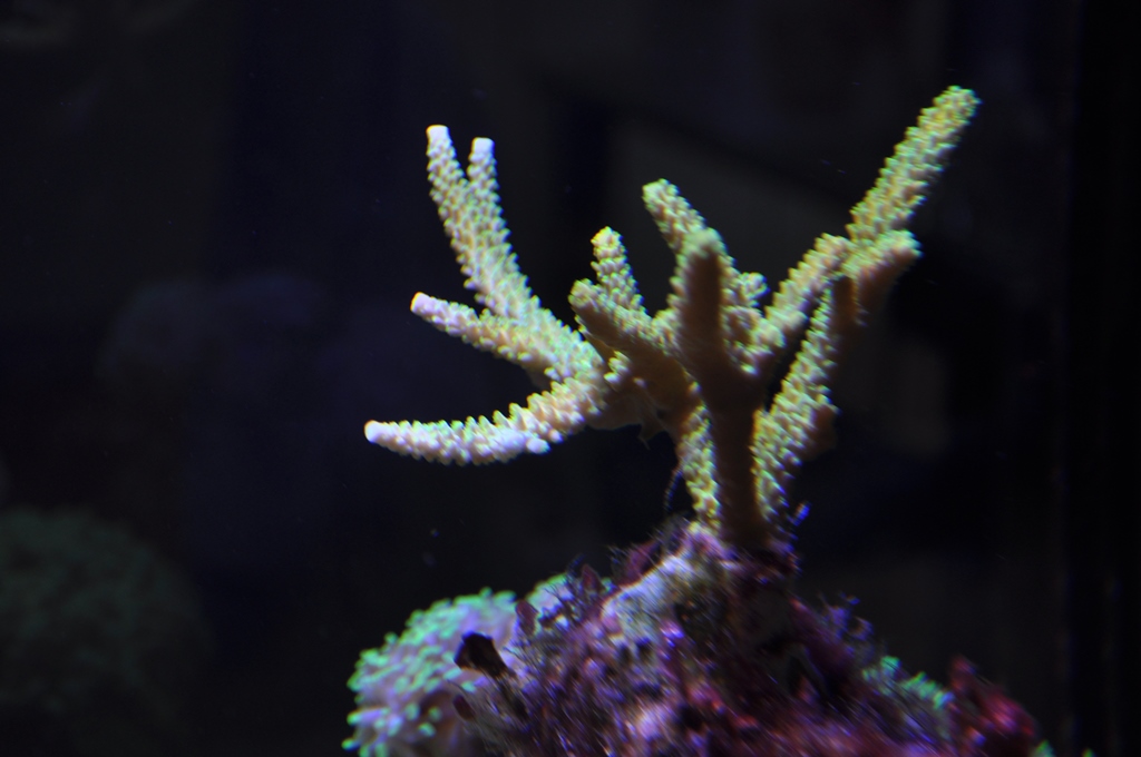

Was mir auch nicht so gefällt, dass mir die eine Acropora an der Basalscheibe beginnt auszubleichen. Ich habe eigentlich den Eindruck, dass sie genügend Strömung haben sollte.
Beste Grüsse
Paedu

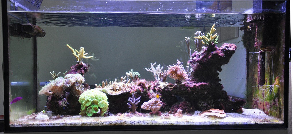

Und hier noch zwei Bilden der Gesamtansicht.
Beste Grüsse
Re: Aquarianer aus Bern
Hi Patrick,
Iod wird letztlich nicht nur von Korallen verbraucht, Deine Cyanos/Algen werden davon auch eine Menge ziehen und Kohle bindet auch Iod.
Ich würde es mal täglich dosieren. Das chem-ioF kannst Du mit 2 Tropfen pro 100 L mal für eine Woche lang dosieren. Danach kannst Du auf alle 2 Tage senken und bei der nächsten Analyse mal schauen, wo der Wert dann ist.
Schwefel liegt v.a. als Sulfat vor. Der Wert ist irrelevant, ich habe im Royal Nature Salz z.B. einen extrem niedrigen Sulfatgehalt. Sulfat spielt aber physiologisch keine Rolle im Meerwasser, da kannst Du beruhigt sein.
Ansonsten hast Du ein doch sehr sauberes Wasser, mal abgesehen von dem Molybdän.
Brom und Bor sollten wir weiter beobachten, aber auch hier sind die Werte nicht kritisch.
Da Deine Spurenmetalle alle nicht nachweisbar sind, könntest Du das nutri-spur basic mal auf 0,5 mL pro 100 L erhöhen (unabhängig von Deinem niedrigen Phosphatgehalt). nutri-amin und nutri-element basic belässt Du aber auf 0,25 mL pro 100 L! Aber etwas mehr Spurenmetalle könnten Deinem Becken ggf. auch gut tun.
Der erhöhte Borgehalt kommt übrigens vom Ca-1, ich habe das in den ersten beiden Ca-1 Chargen so berechnet, dass es äquimolar zur Meerwasserzusammensetzung zu Calcium dosiert wird. Ich habe das jetzt in den neusten Rezepturen so geändert, dass es auch nur zur Chlorid-Anreicherung den Boranteil nachliefert. Wenn Du also die nächsten Ca-1 Chargen benutzt, wird sich Dein Borgehalt wieder senken.
Bor ist nach oben hin nicht so kritisch, Anreicherungen, die ich selbst in meiner Experimentieranlage hatte reichen bis > 20 mg/L und das hatte wenig Effekt auf die Testkorallen (SPS, Acans, etc.).
