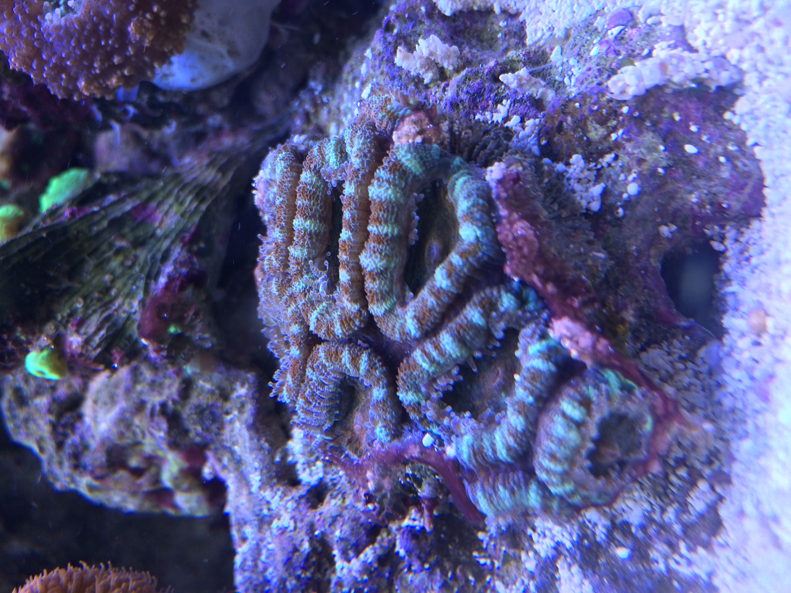

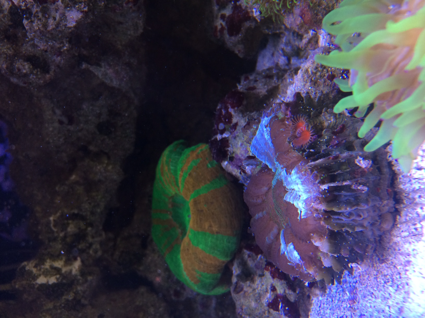

Mit der Euphyllia ist es so ne Sache. Die große in der Mitte steht tatsächlich unverändert gut, die kleinere unten im Sand ist aber auch schon verkümmert (da sieht man noch Überbleibsel am rechten Kopf). Die große kam auch später dazu, und wie beschrieben, degenerieren die LPS eher SEHR schleichend.
Baggegrundeln habe ich im Becken ja, die lassen leider hin und wieder mal etwas Sand über den LPS ab, meistens befreien sie sich von selbst, wenn nicht, helfe ich auch sehr selten mal nach.
Auch von der Caulastraea (hinter der Acan) ist nicht mehr viel übrig...
Was mir beim Briareum und meinen Krusten aufgefallen ist; die wachsen eigentlich keinen cm, bis ich mal das Complete dazu gebe. Dann machen die plötzlich einen riesen Schub, gleichzeitig kommen aber auch wieder die Cyanos :/
Ich messe alles mit Red Sea Pro... Die Werte haben eigentlich alle ziemlich gut mit meiner letzten Analyse übereingestimmt, diese ist auch erst 1 Monat her. Die Defizite hatte ich ausgeglichen, vielleicht muss ich dann wohl doch noch mal eine Nachanalyse machen..?
Ich habe die Lobophyllia und Acan mal komplett in den Schatten gestellt (neben die Scolymia, die als einzige seit Monaten super da steht und auch im Schatten liegt)... Irgendwie habe ich das Gefühl, dass die LPS zu viel Licht bekommen. Nur gibt es überhaupt "zu viel" Licht?

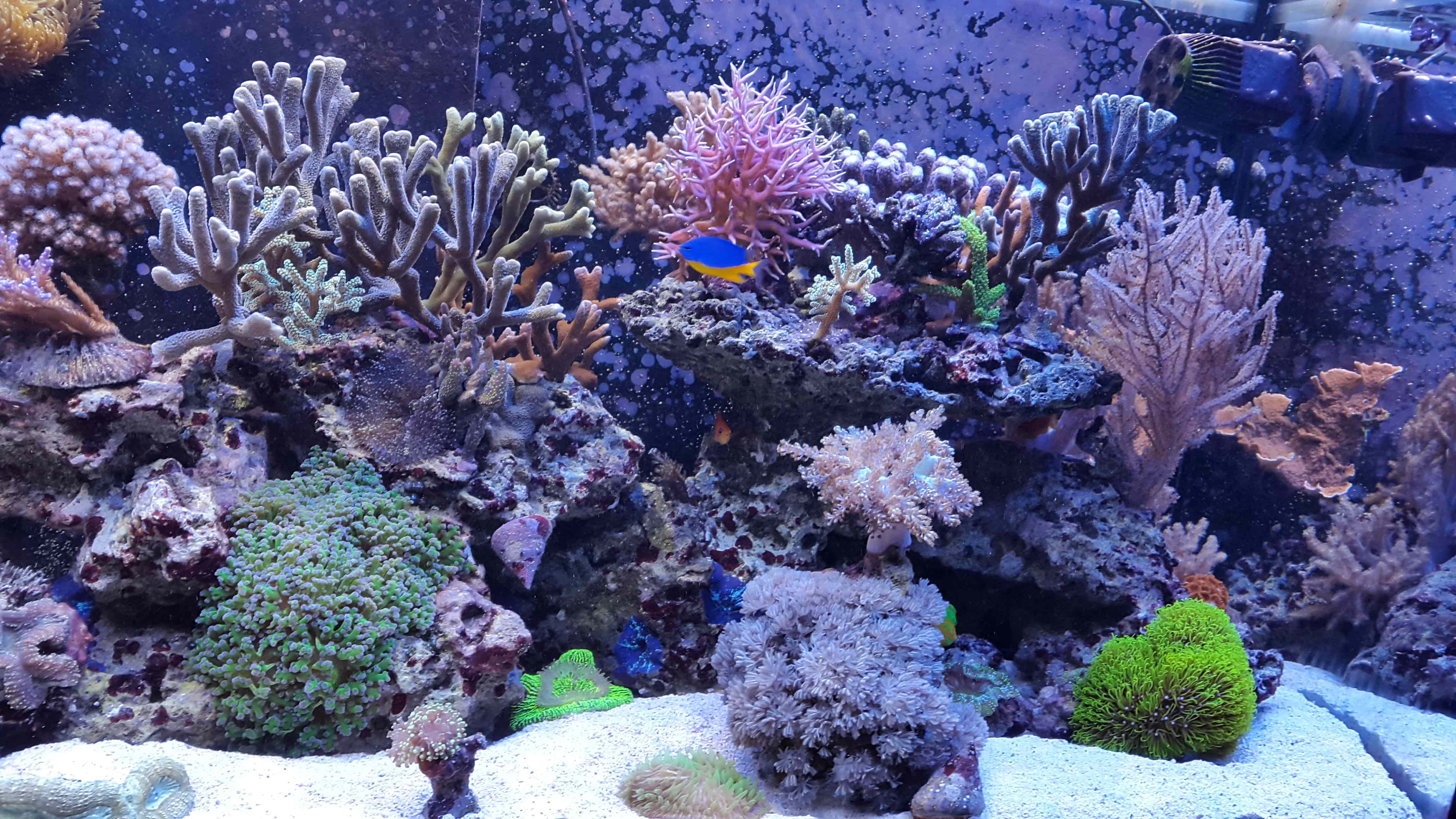

Die Acantho habe ich seit letzter Woche im Schatten stehen, eher unverändert würde ich sagen. Ich möchte nun versuchen über den Fischbesatz was zu machen, ich würde mich über Vorschläge freuen. Derzeit habe ich;
1 x Doc
5 x Juwelen Fahnenbarsch
4 x Chromis
2 x Riffbarsch Chryspitera
2 x Kanarien Lippfisch
2 x Clown
2 x Pluuearis Grundeln
Die Riffbarsche verstehen sich gut, haben aber durchaus ihre Reviere. Die Chromis wurden von den Fahnenbarschen etwas verdrängt, scheinen sich aber trotzdem noch wohl zu fühlen. Was haltet ihr eigentlich von dem aktuellen Besatz? Was und wie viel geht da noch?
Sehr hübsch finde ich noch den Mandarin und Evansi Fahnenbarsch...
Dann mal her mit den Ideen :)

Möglicherweise ist das aber auch ein Vernesselungsproblem, hast Du mal versucht die LPS woanders zu platzieren mit mehr Abstand zu anderen Korallen?

Vernesselung kann ich eigentlich ausschließen, da ich die meisten LPS schon überall mal stehen hatte.
