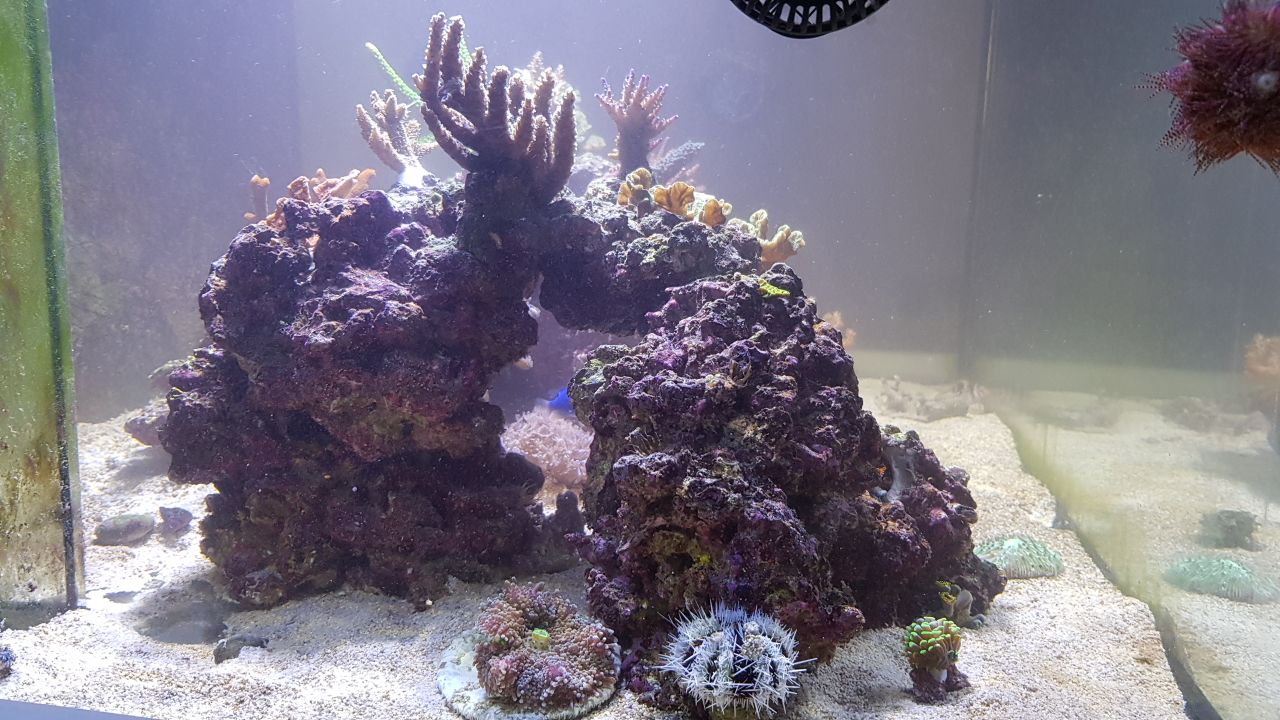

Servus Alex;
Wieso ist das Wasser so trübe.
Korallen schauen nicht so schlecht aus.
Die Enzmann ist schön grün.
Die eine Sps verliert am Fuß Gewebe.
Das könnte folgende Ursachen haben.
Phosphatadsorber zu viel Kohle;rasche Veränderung KH oder Phosphat.
Warum du keinen Verbrauch hast;kann ich nicht nachvollziehen.
Ca Verbrauch?
Ca Verbrauch?
Beste Grüße Gerhard

Hallo Gerhard,
Welche soll Gewebe verlieren?
Wasser ist Weng schmutzig, hatte Großreinigung
Bin mit meinen Korallen soweit zufrieden. Man merkt, dass sie wieder wollen. Aber kein Ca oder Kg Verbrauch (bis jetzt)
Keine Kohle, kein Adsorber, kein PO4 bzw complex

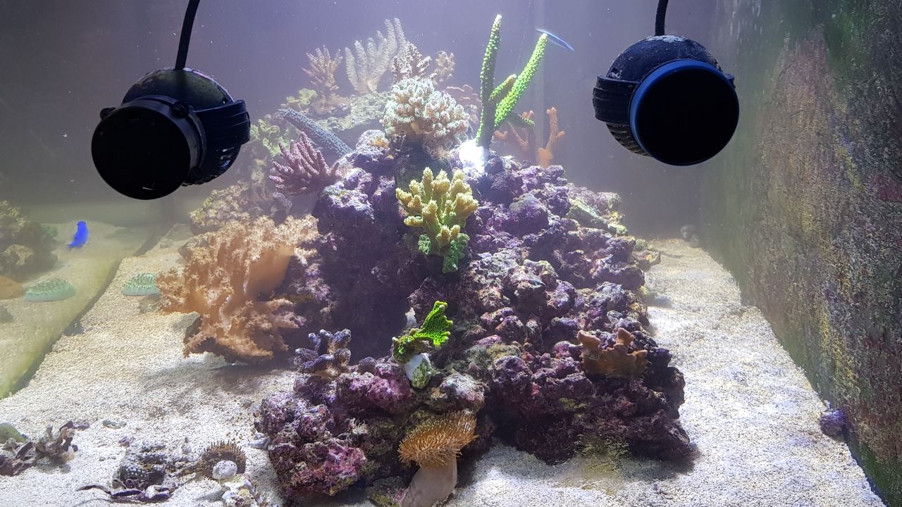

Wie würdest du die Strömung umsetzen?
LG Alex

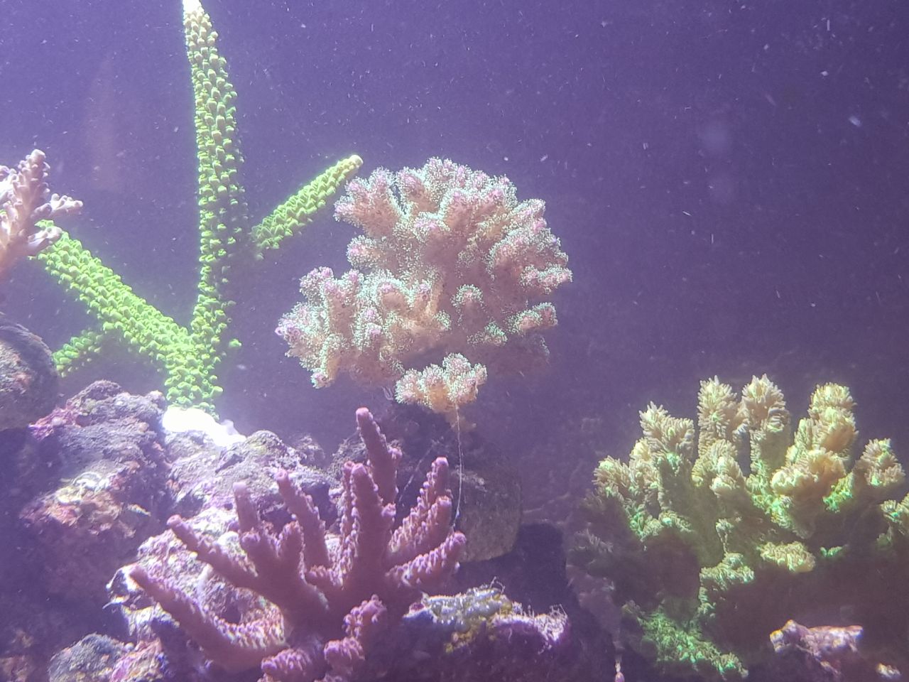

Die eine Koralle die hinter der Valida (violette Spitzen) steht.
ES wirkt auf dem Foto so;als würde die Koralle am Fuß sterben.
Bezüglich der Strömung,ist es schwierig dir einen Tipp aus der Ferne zu geben.
Vielleicht hat Miri oder jemand anderer eine Empfehlung (Strömung) für dich.

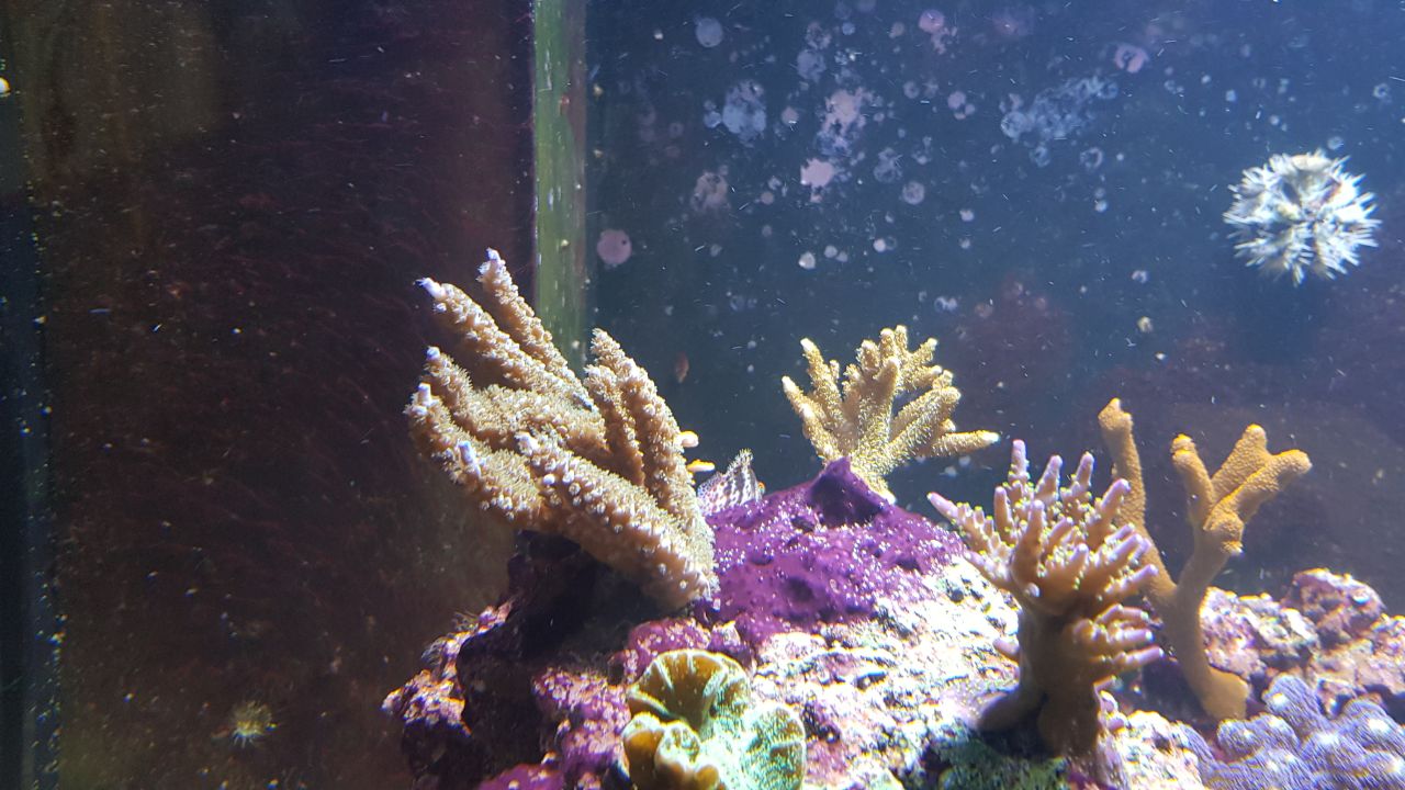

Achso
die orange/gelbe. Nee das Gegenteil. Die bekommt Grad ne schöne Basalscheibe(erst 1 Woche im Becken).
Das des so weiß ist, liegt am Korallenkleber
aber gut aufgepasst
Auch die große auf der linken Seite(sorry hab noch nicht alle Namen rausgefunden
) ist durchaus angetan von ihrem neuen Zuhause. Die bekommt schon lila Spitzen. Eigentlich wächst alles. Naja...mal sehen was die Analyse sagt (hoffe sie kommt übers We noch. Bin dann wieder 3 Wochen unterwegs. Das letzte mal war ich sehr überrascht. Meine Milka war am Sterben, jetzt sind es 3 die gut wachsen
(Dank meiner Frau). Die kümmert sich immer nur um das nötigste
Macht es Sinn alle 3 im Wechsel laufen zulassen, Puls, Sequenz, Folge... Da würden mir eure Meinungen schon sehr helfen.
Wellenschlag oder Ebbe Flut? Womit werden die besten Erfahrungen gemacht?

Wichtig dass die Strömung breit ist;und laminar.
Nicht direkt auf das Koralkengewebe.
Im Wechsel macht Sinn;somit kommt es zu keinen Schmuddelecken

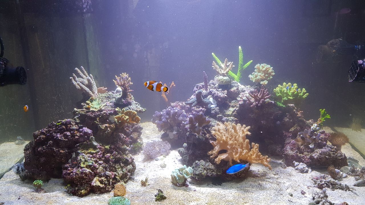

Servus Leute
Hier mal eine aktuelle Ansicht von meinem Becken. Ich war 4 Wochen nicht zu Hause
Brauch dringend eure Meinung. Ich hatte einen kurzen Phosphatanstieg auf 0.05. Jetzt wieder <0.01.
An was kann das liegen, das die Cyanos sich sooo vermehrt haben?
Und warum sind meine Scheibenanemonen und einige sps so blass und andere sps gleichzeitig sehr braun?
Wachsen tut alles sehr gut. Iod habe ich nicht mehr dosiert erstmal. Seit der Analyse. Salinität wurde auf ca. 34.5 angepasst. Ca wurde angepasst. KH ist mittlerweile auch wieder auf ca.8.5 gefallen.

Hi Alex, ich hab in der Analyse ja eigentlich alles schon gesagt und alle Parameter aufgezeigt, die nicht stimmen und die auch Auswirkungen auf das Becken haben können. Cyanos gehören hier als Symptom dazu. Aber wie gesagt, steht in meiner Auswertung alles drin. Verstehe nicht, warum Du eine Iod-Dosierung einstellst, wenn die Analyse ein Iod-Defizit anzeigt???
