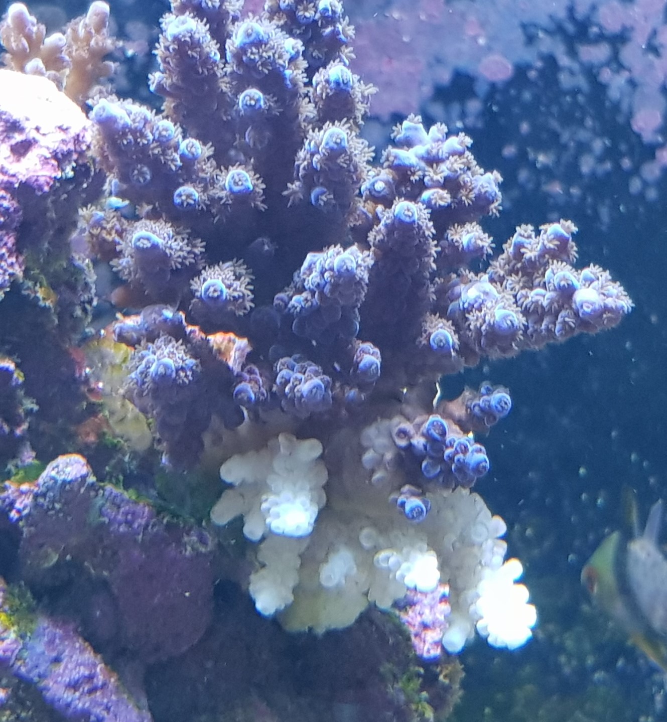

Innerhalb von 12 Stunden so ein großer Verlust?
Ich habe die große jetzt rausgenommen und alles was noch Farbe/Gewebe hatte abgeschnitten und auf Plugs geklebt.
Wie kann das passieren?

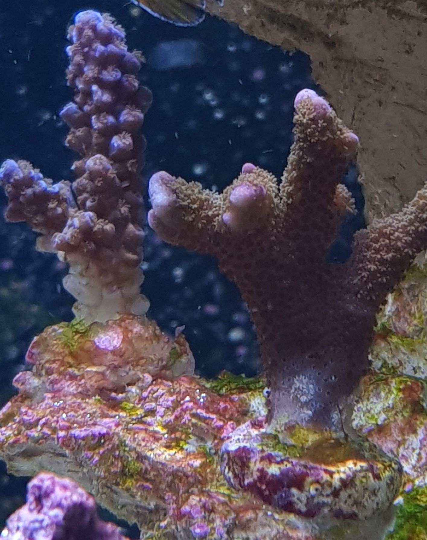

Hi, auf der Montipora digitata sieht man auf dem ersten Bild auf dem abgestorbenen Bereich eine Montipora Nacktschnecke sitzen, die Koralle musst Du behandel. Ansonsten steigen deine Spurenmetallwerte seit der letzten Analyse vom 08.08. deutlich an, Du hast eine neue frische Keramik eingebracht, was das verursachen kann. Weiß auch nicht, ob Du nochn die traces in den Balling Lösungen hast, nimm die bitte auf alle Fälle raus!

Ein so schnelles Absterben kann durchaus an den Spurenmetallen liegen, v.a. im unmittelbaren Bereich einer neuen Keramik. Thema Strömung ist natürlich hierbei auch immer relevant.

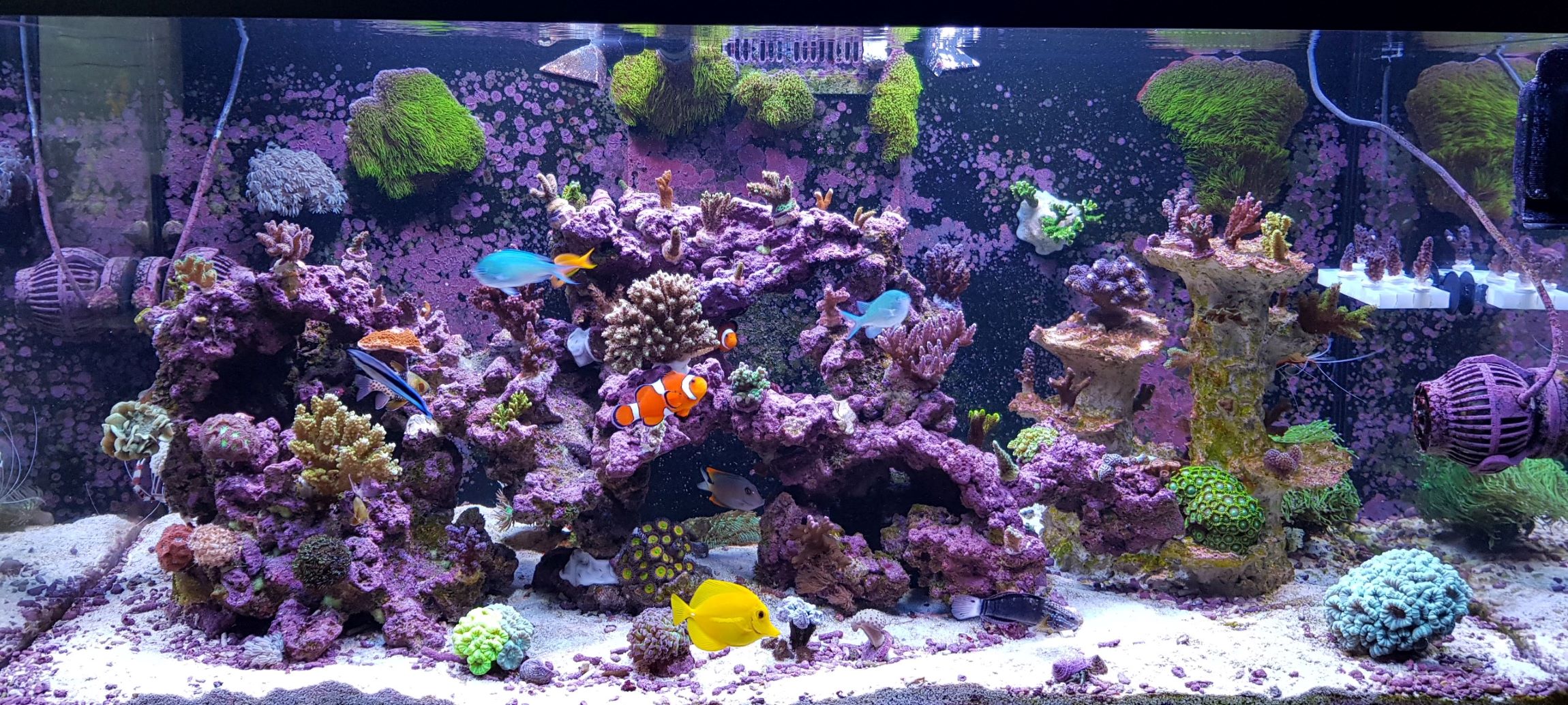

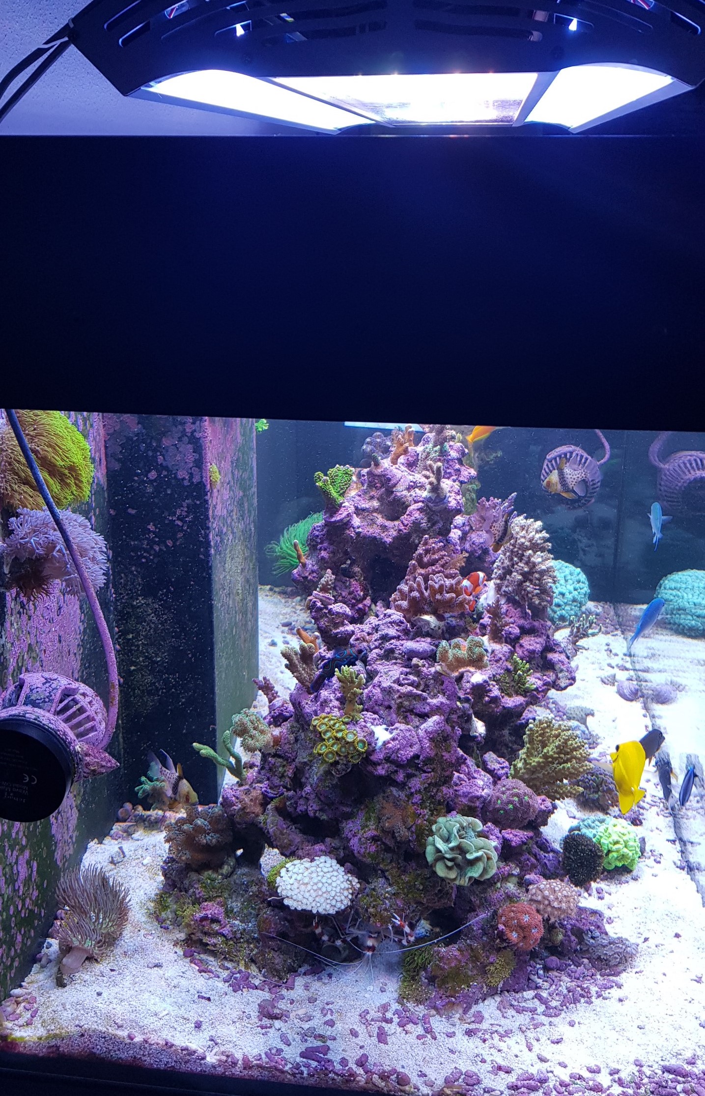

Bitte zeige in solchen Problemfällen aber immer auch eine aktuelle Gesamtaufnahme vom Becken, damit man die Detailphotos einordnen und beurteilen kann.
Würde aber die Acroporas auch mal baden, wenn Du schon Montipora Parasiten drin hast, ist es nicht unwahrscheinlich, dass Du auch mit Strudelwürmern befallene Acroporas hast.

Die Schnecken hast Du mit der oder einer anderen Montipora eingeschleppt. Wenn Du mehr als nur diese Montipora hast, musst Du die anderen gleich mit behandeln. Du kannst die Koralle in PVP Iod baden, also z.B. Betaisodona mit 5 mL pro 1 L in einem separaten Behälter für 2-3 min., gut aber vorsichtig ausschütteln, danach in einem zweiten Behälter mit sauberem Meerwasser nochmals gut spülen, und dann kannst Du sie zurück ins Becken setzen. Wiederholung nach 14 Tagen. Kannst aber auch The Dip von Fauna Marin nehmen, würde aber die doppelte Dosierung nehmen, v.a. für die Acropora Strudelwürmer.
