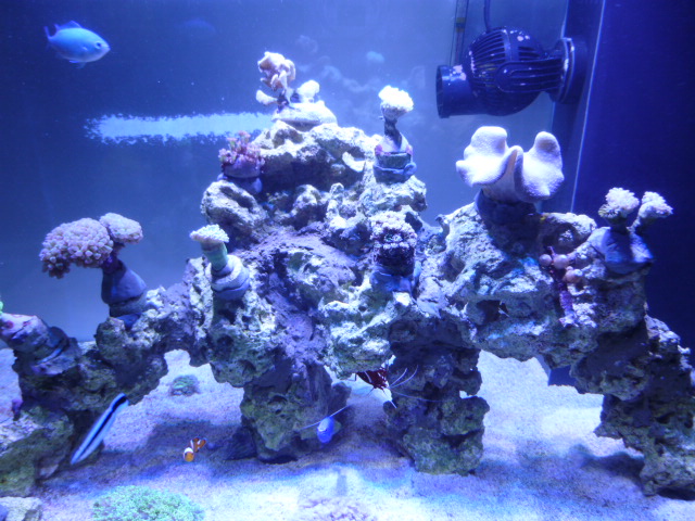

Ich stelle morgen mal ein aktuelles Bild rein. Fische habe ich 6 Stück drin ,2 Feuergarnelen und diverse Schnecken und Einsiedlerkrebse.

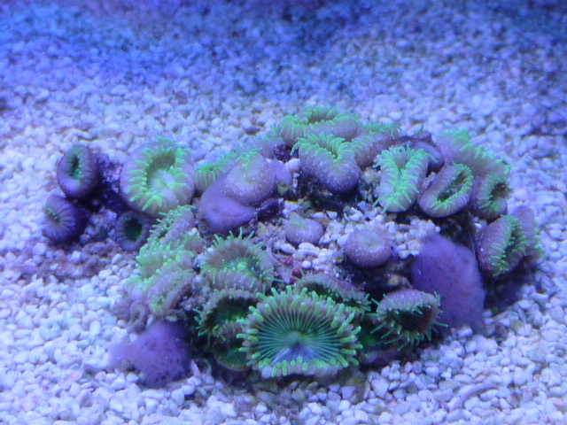

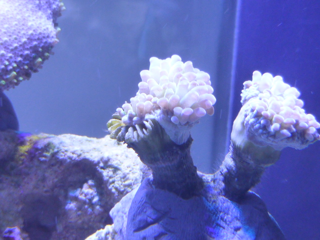

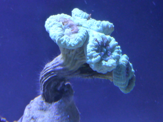

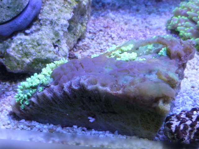

Guten Morgen! Mittlerweile habe ich großes Korallensterben. Weiß nicht mehr was ich machen soll. Schaut euch mal die Bilder an

Moin Jan
Hattest Du die Dichte angepasst?
Was hattest Du in den letzten 4-5 Tagen im Becken verändert?
Kamen ggf. neue Tiere hinzu?
Re: Jan`s Riff
Die Dichte hab ich in den letzten beiden Tagen angepasst. Ist jetzt bei 1,023. Verändert hab ich nichts in den letzten Tagen. Tiere kamen auch keine hinzu
Re: Jan`s Riff
Ich hab seit 2 Wochen eine neue Beleuchtung. Kann es daran liegen? Hab mir die Sirius x2 gekauft und nach den Einstellungen von Jörg eingestellt.
