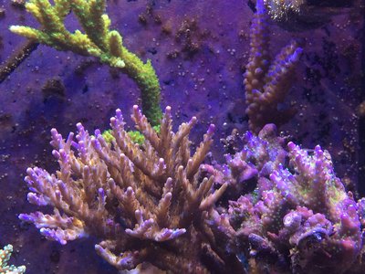

Zu viel Nährstoffe kann ich mir tatsächlich fast nicht vorstellen, da mein NO3-Test keinen Anstand macht auch nur die geringste Färbung zu zeigen.. Der Edit-Zeitraum war leider schon vorbei, aber hier habe ich mal eine aktuelle Aufnahme von meiner SPS-Ecke. Die Tricolor habe ich vor ein paar Monaten als halb-abgestorbenes-etwas geschenkt bekommen, so langsam wachsen die Äste aber wieder zusammen.... Aber auch diese stoppen sofort ihr Wachstum, wenn das Complete nicht dosiert wird (was für mich eher darauf hindeutet, dass etwas fehlt, was das Complete dosiert)

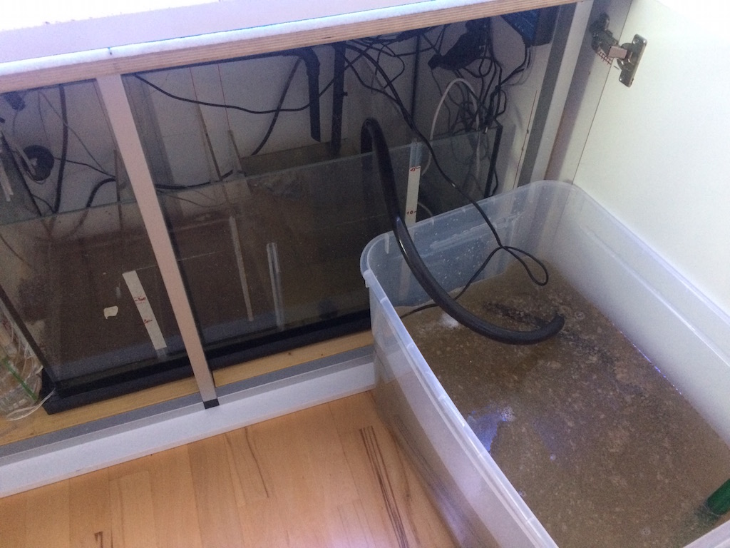

Gestern habe ich den freien Tag genutzt und mal das ganze Technikbecken sauber gemacht. Dazu gab es eine neue RFP (Vectra) und ich konnte den Inhalt vom TB sowie die aktuelle RFP-Leistung genau auslitern. Aktuell habe ich 600l/h RFP bei meinem 400L Becken. Weniger geht leider gar nicht (Controller).

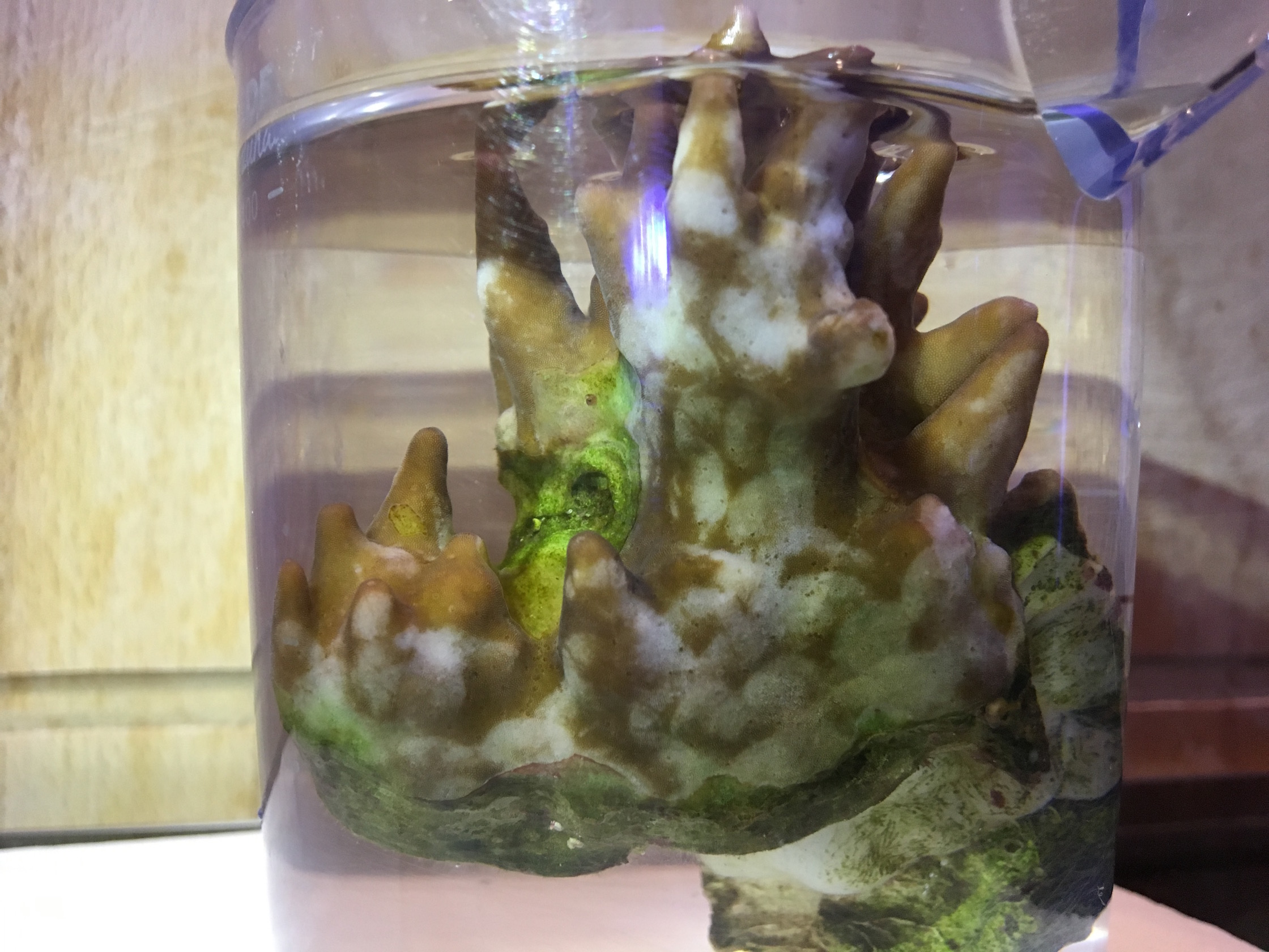

Da meine SPS doch sichtbar an "weißen Flecken und "Fraßspuren" zugelegt haben, bräuchte ich mal euren Rat. An anderer Stelle hier habe ich über Acropora Strudelwürmer gelesen, was den Symptomen zumindest nahe kommen. Allerdings habe ich alle Ableger raus und in Jodbad gelegt, keine Schädlinge zu erkennen. Auch meine LPS degenerieren über Monate hinweg (meine Scoly hat es nach 2 Jahren nun fast zersetzt..)
Der zweite Gedanke; Spurenelemente oder Nährstoffe? Ich hatte mal gelesen, dass SPS sich teilweise selbst zersetzen können?

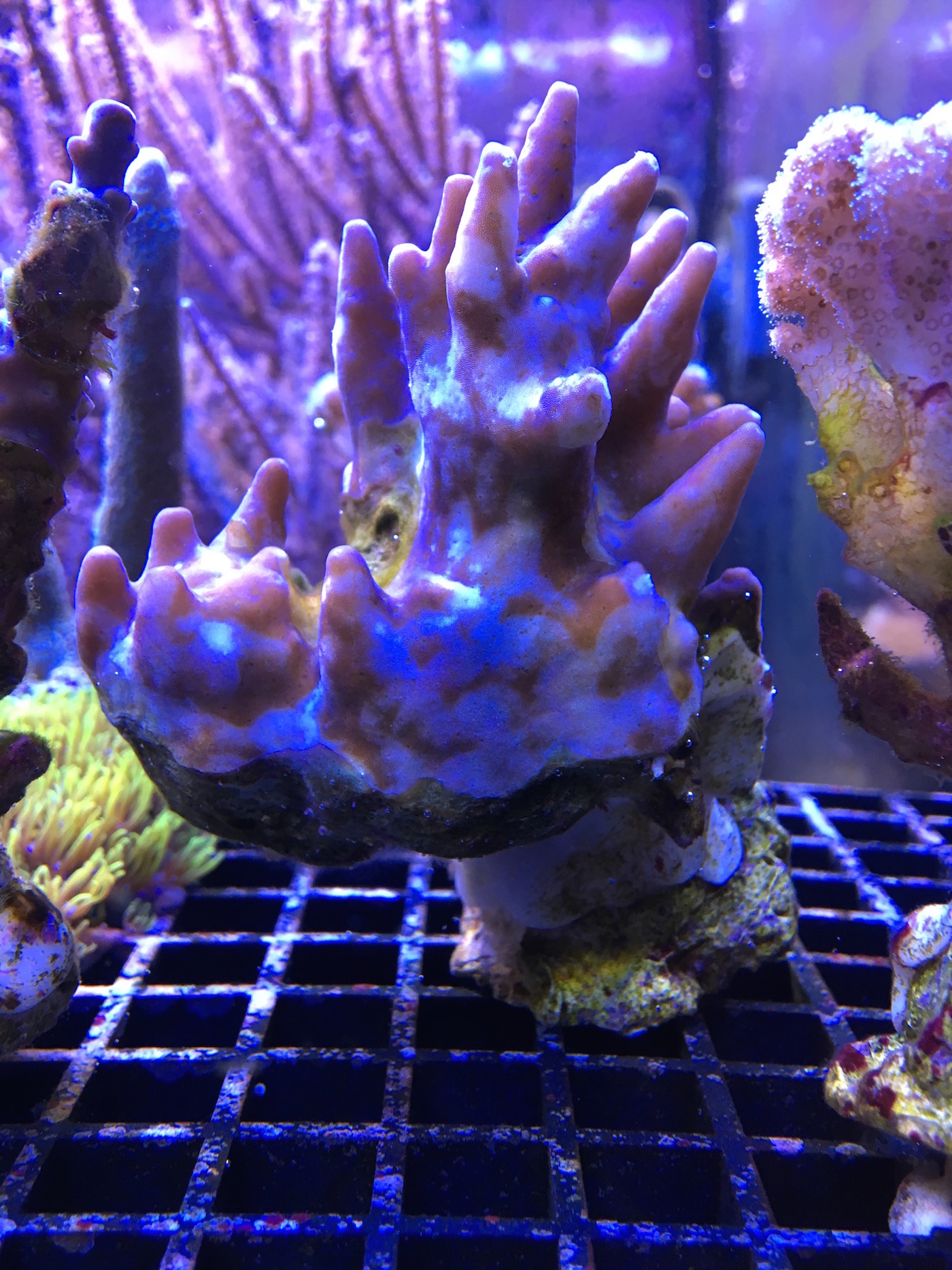

nachdem meine Acropora Tricolor seit Monaten kränkelt, wollte ich hier noch mal nachhaken. Angefangen hat alles mit weißen "Flecken", 3-4mm groß. Überall verteilt, also auch zwischen den Wachstumsspitzen, am Fuß, auf der Koralle selbst.
In Verdacht hatte ich schon den Ecsenius Bicolor, aber den sehe ich da selten und der wird auch kaum zwischen die Äste kommen, wo auch die Flecken zu sehen sind.. Jodbad habe ich auch schon gemacht, da konnte ich keine Schädlinge erkennen. Wasserwerte eigentlich tip top, nur Nährstoffe eher gering.
Hierzu s. letzte ICP-Analyse http://lab.atiaquaristik.com/view/8706
Kennt jemand diese Symptome?? Würde mich freuen, wenn jemand noch Ideen hat...
