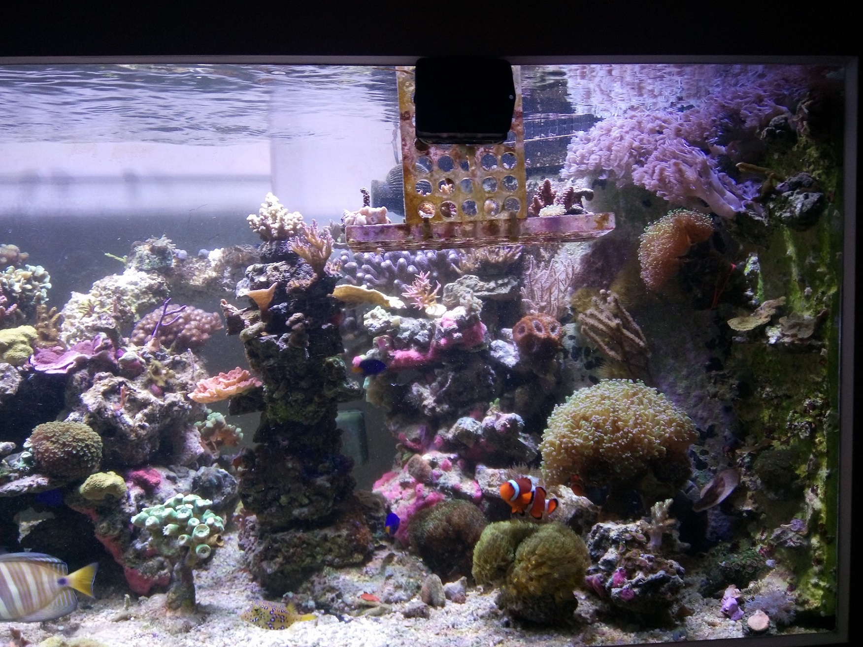

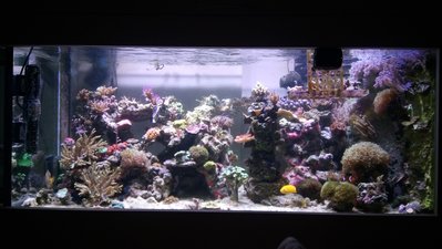

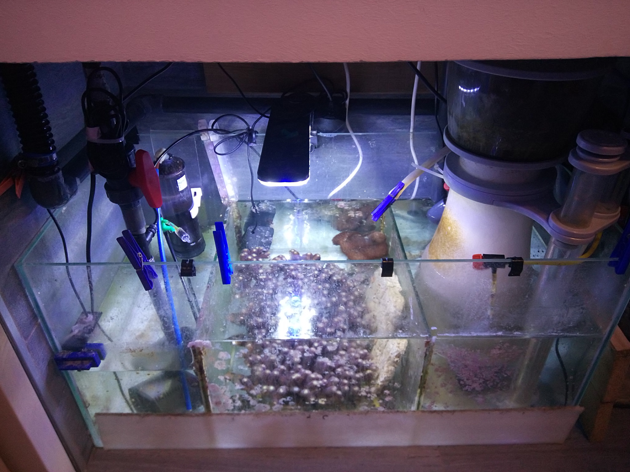

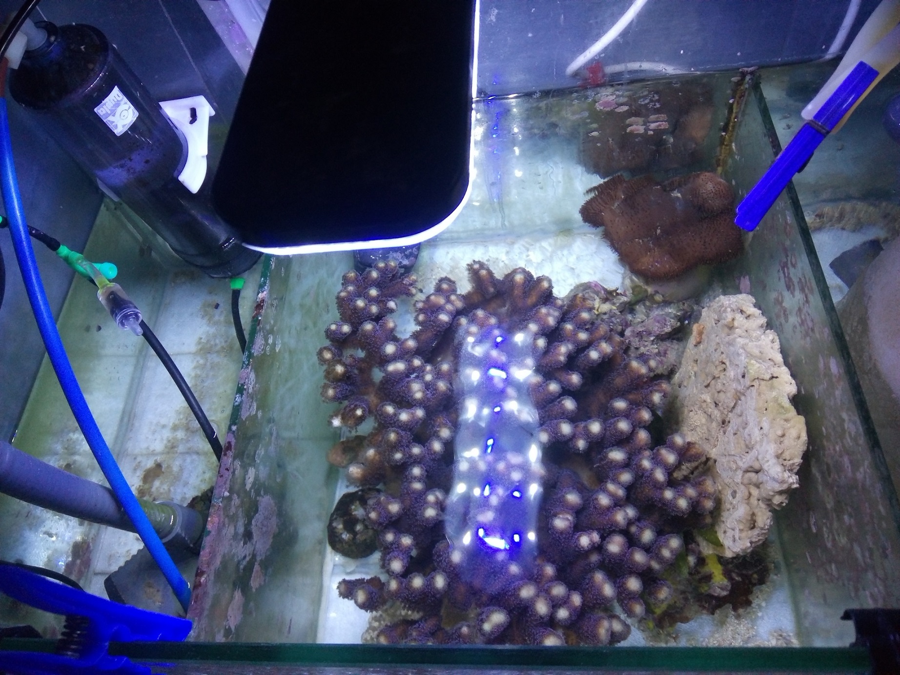

Hallo Zusammen
mein Name ist Roland ich komme aus Südtirol/Italien
ich betreibe die Meeresaquaristik nun schon seit mehr als 7 Jahren, ich hatte zuerst ein Redseamax 130, mit dem Bau meiner Wohnung kam dann auch ne Vergröserung(August 2014), das neue Becken hat die Maße 140x60x60 und ein Technikbecken mit 80x40x40,
bisher habe ich die klassische Methode angewandt, 10%WW alle 10 Tage, Kalkreaktor, hin und wieder Zusätze von Redsea dossiert.
Da ich so nicht Glücklich war, bezogen auf Wachstum und Färbung der Korallen, machte ich mir Gedanken und ging auf die Suche nach was neuem,
ich hatte bereits vor 2 Wochen hier ein paar Fragen auf welche ich auch promt Antworten erhalten hatte, ich habe diese Empfehlungen geändert
1. Absetzten von Wodka und einbringen von Phosphatadsorber
2.Ausräumen und säubern des Technikbecken (Schmuddelkammer)
ich habe gestern mit der dosierung von den Basic-Produkten und Complete begonnen,(Complete weil kein NO3 vorhanden, PO4 aber am Montag bei 0,04.)
was ich mir erhoffe sind folgende Punkte:
-Verringerung der extremen Mulmbildung
-Bessere Färbung und Wachstum der Korallen
-Klareres Wasser
ich habe die Empfehlungen A-Z teilweise gelesen
und mir ist klar geworden dass ich so ziemlich viel "Scheisse" verzapft habe.
Im Anhang sind Bilder vom Becken und vom Technickbecken (der Sarcophyton und die Stilopora werden heute abgegeben)
Beleuchtet wird mit 2x Radion WR30 G3
Kalkhaushalt über Reaktor
Strömung: 1x Gyre 150, 1x Tunze 6045
wenn noch Fragen sind, immer gerne

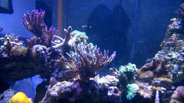

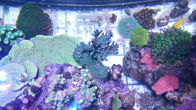

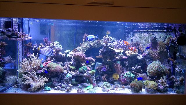

Hallo es ist schon eine Weile vergangen als ich das letzte mal hier war.
mal ein kleines Update von mir:
da ich ja Probleme mit dem PO4 habe bzw. hatte (er sinkt langsam und konstant) habe ich folgende Änderungen vorgenommen:
1. Sand zu 95% entfernt (ein Teil möchte ich lassen da ein Lippfisch und Schnecken vorhanden)
2.Strömung umgestaltet dass auch unter dem Riffaufbau Bewegung vorhanden ist
3. Beleuchtung lt Sangokaiempfehlung eingestellt.
4. PO4 adsorber in Betrieb genommen
5. da ich mir mit der Vodkamethode die Bakterienkultur einseitig entwickelt habe, (habe ich auf Empfehlung einiger Forenmitglieder abgesetzt) habe ich die Bactoballs von FaunaMarin im einsatz
6. Da ich bis mein PO4 im Sollbereich ist wöchentlich einen WW von 10% mache habe ich das Basissystem abgesetzt, werde aber wieder damit beginnen. Dies habe ich gemacht da mir das Basissystem zu teuer ist um es täglich zu dosieren und beim WW alles wieder in den Abfluss zu gießen,
7. eine Analyse machen lassen welche im Anhang zu finden ist und wo ich froh wäre wenn sich diese vielleicht Jörg mal anschauen kann, oder auch andere welche sich gut damit auskennen.
Nun noch ein paar Fragen:
lt Analyse sollte ich Bor und Jod dossieren, ich habe mal gelesen dass ich Jod aus der Aphoteke auch verwenden kann, muss ich hier ein bestimmtes verwenden.
wo oder wie kann ich Bor dossieren
Danke für Hilfe und Ratschläge

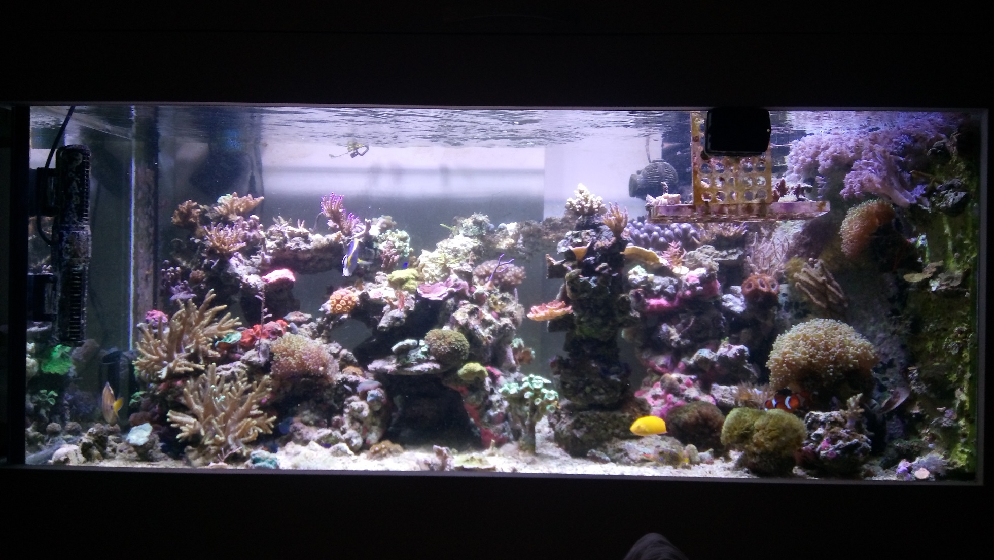

Hier noch ein Video
hier sieht man den Aufbau besser
