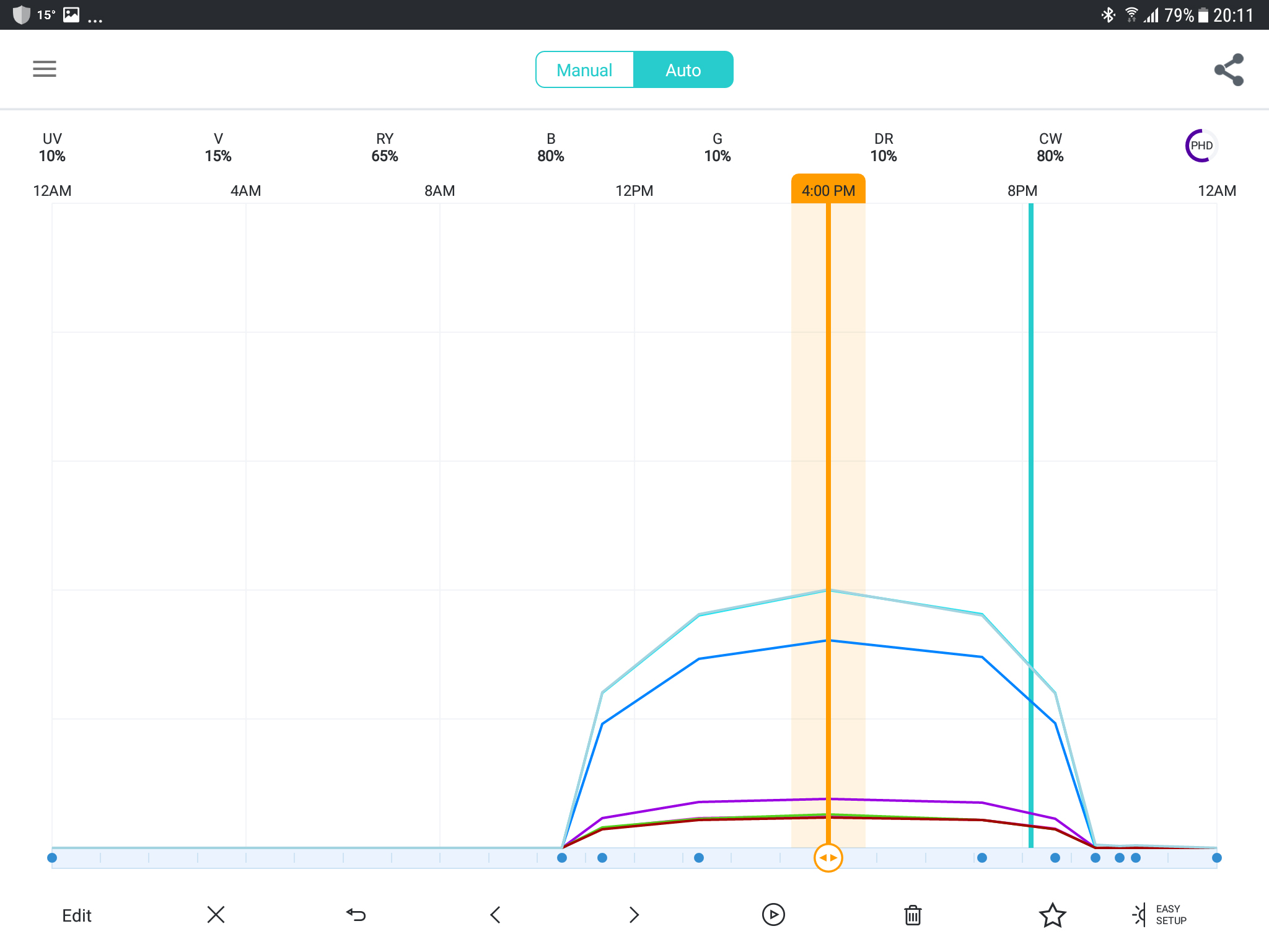

- Beleuchtung: AI Prime HD, Beleuchtungsdauer 11 Stunden/d, +1,5 Stunden 1% weiss

Beim jetzigen Besatz würde ich auch die Lichtleistung noch weiter drosseln. Denke mit 50 bis 60 % bei blau und weiß bist du auch erstmal gut beraten.

Die Lichtwerte werde ich morgen anpassen. Den Hinweis zu den Bakterien hatte ich schon erwartet.
