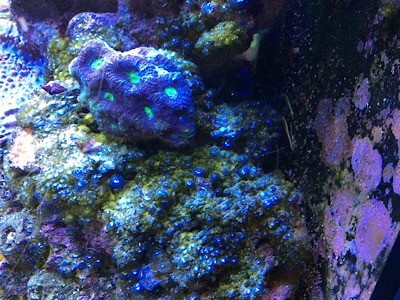

Riesiges Hauptproblem sind die Kugelalgen. So massiv, dass ich wohl um einen Neustart nicht herum komme... :|Absaugen hat nichts gebracht. Fressfeinde haben nichts gebracht. ich denke mir bleibt hier nur noch der Weg, die komplette Deko auszutauschen...

Am meisten Kopfzerbrechen macht mir der Umzug. Nötig ist sicher komplett neue Deko und alle Korallen ohne Steine übersiedeln, um keine Kugelalgen mitzunehmen.

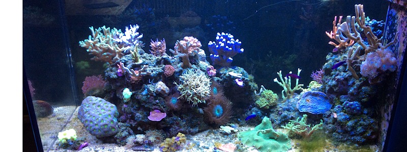

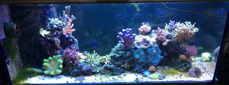

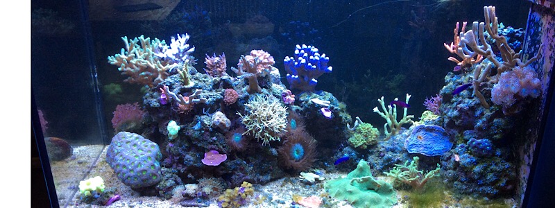

Bilder der aktuellen Situation habe ich angehängt. Allerdings nur schnell mit dem Tablet geknipst, entschuldigt bitte die miese Qualität...

Deko will ich keinesfalls mitnehmen, da kriegt man die Kugelalgen nicht los. Aber die Korallen hätte ich schon recht zügig umgesetzt. Generelle Frage ist dann nur

Ich tendiere momentan stark zu der Variante mit dem Red Sea Max, auch weil ich dann meine ganzen Scheiben und anderen Anemonen in der Zwischenzeit in Ruhe dort hineinsetzen und auf anderen Steinen sich befestigen lassen kann bei wenig Strömung. Die müssen ja auch alle ab von ihren Steinen. Wär ja praktisch wenn die zum Umzug schon auf sauberen Steinen wohnen.
Und beim Umzug kann ich dann manche Korallen wie meine Euphyllia und Caulastrea, die leider schon Kugelalgen in den Verästelungen haben, reinigen und zusammen mit den Fischen für ein paar Wochen im kleinen Becken in Quarantäne stecken. Ins neue große kommen sie dann erst, wenn ich sicher weiß dass dort keine Kugeln mehr drauf sind. Würde mir sehr Leid tun sie wegzuwerfen, aber das Risiko ist halt einfach zu groß, die Kugelalgen mitzuschleppen.
