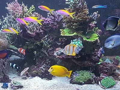

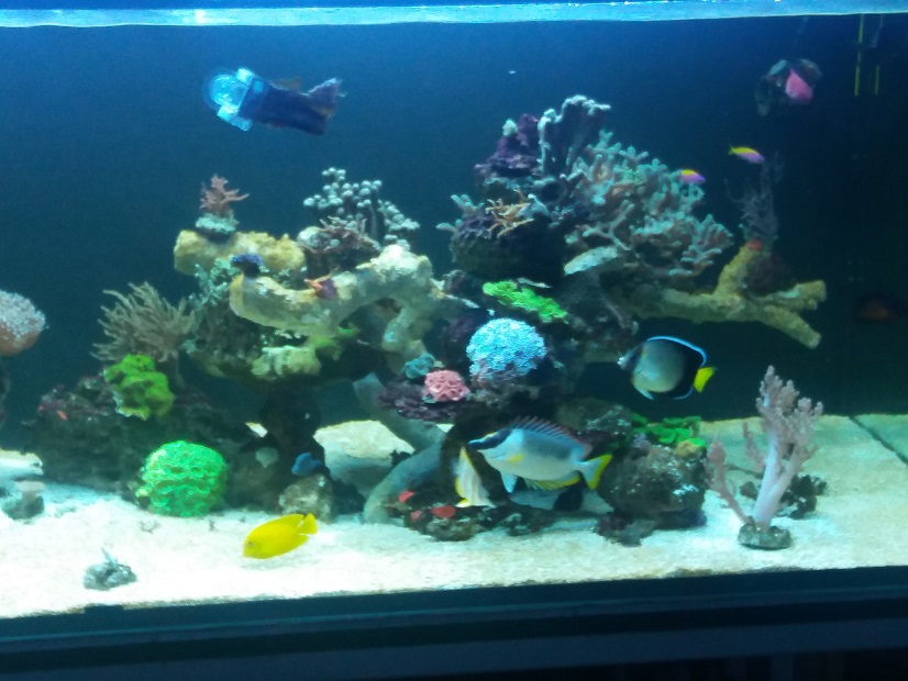

Moin,
ich hatte noch nie Probleme mit toten Riffästen. Mann muss die nur vorher ordentlich wässern
hier ein bild vom beginn des 1000 l Beckens und hier eins von 12/17
