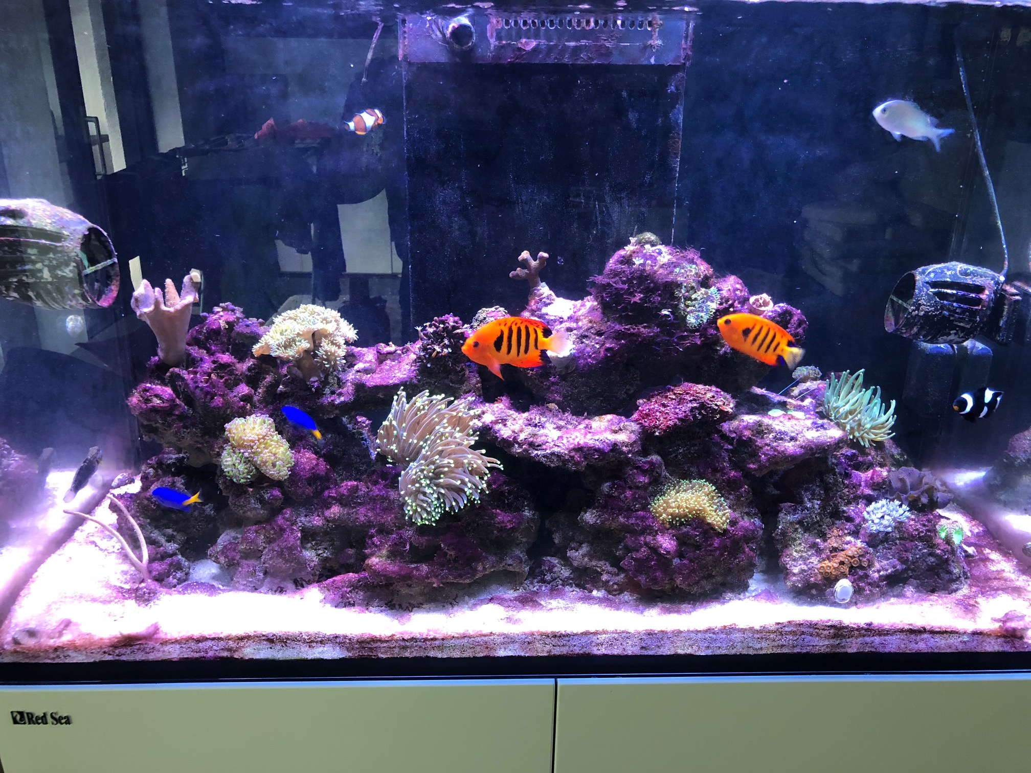

Zur Vorstellung meines Beckens:
Ich habe ein RedSea Reffer 250 welches seit 10 Monaten in Betrieb ist. Es ist mit LPS / Weichkorallen einer SPS und einer Anemone gefüllt.
Fahre es momentan noch mit der Balling Methode, möchte jedoch auf SANGOKAI umstellen. (Basis Sysrtem Version 2 / NP und P sowie diverse chem-individual kommen spätestens am Montag an)

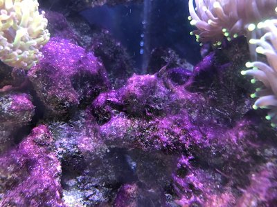

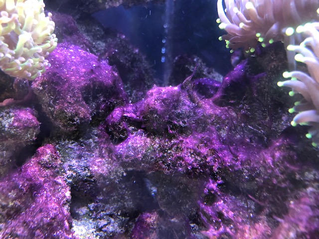

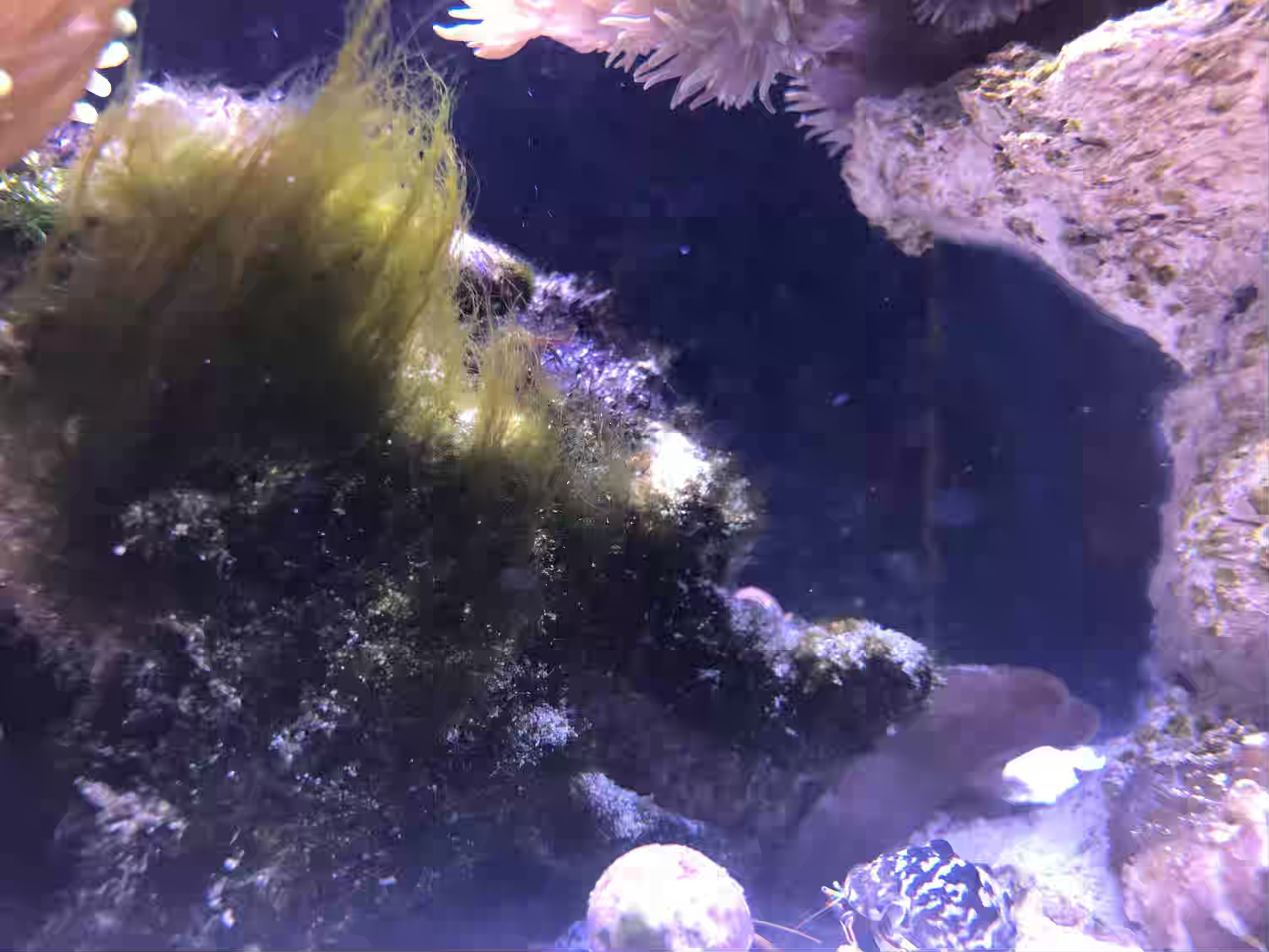

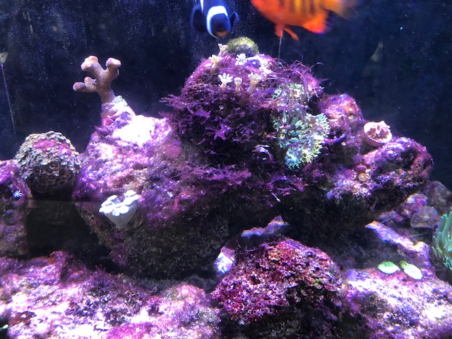

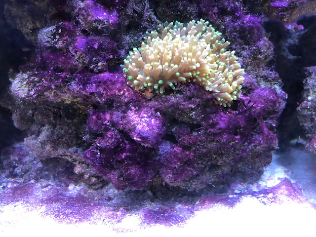

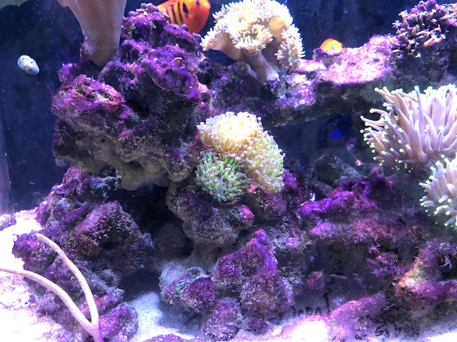

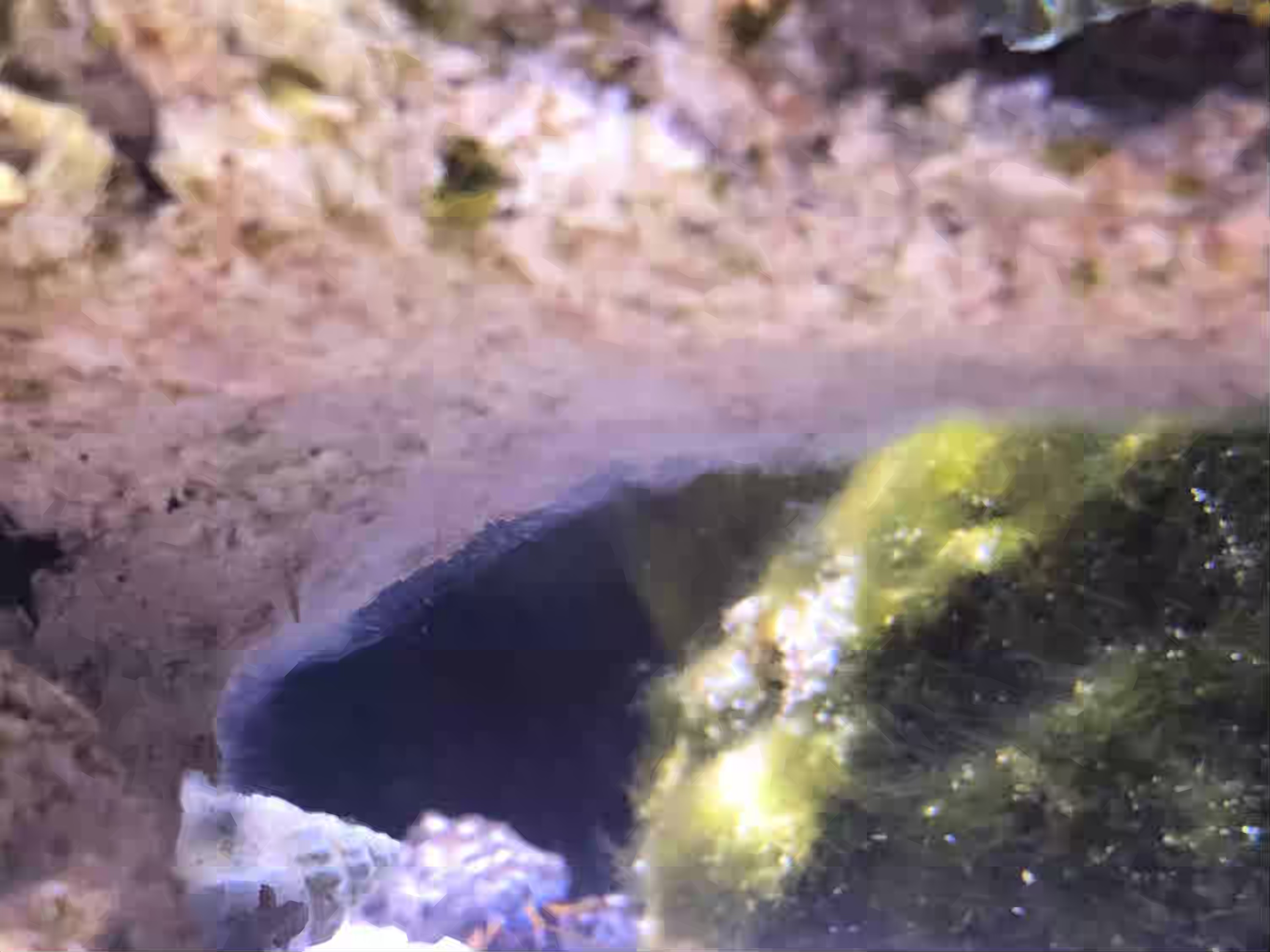

Leider habe ich gerade wieder einen starken Befall an Cyano Bakterien. (Habe vor 2 Monaten mit Special Blend und Nite Out II diese los bekommen)
Ist es sinnvoll mit dem Umstieg auf SANGOKAI zu warten bis die Cyanos weg sind oder kann jetzt schon gestartet werden?

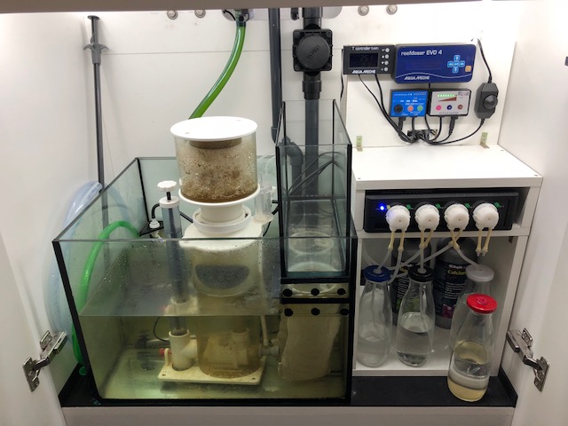

Ich habe mal so gut es ging den Anamnesbogen ausgefüllt und Bilder vom Aquarium und Unterschrank geknippst.
Ich hoffe ihr könnt mir helfen. Ich habe auch schon einiges von Jörk durchgelesen und angehört, jedoch bin ich mir nicht sicher ob bei mir die Grundlagen (Licht/Strömung/Aufbau) so ausreichend sind.
Versuche dennoch gerade die Cyanos mittels Cyano Clean und Coral Snow von Korallen-Zucht los zu werden. Bin erst am 3 Tag, jedoch scheint es schlimmer zu werden.

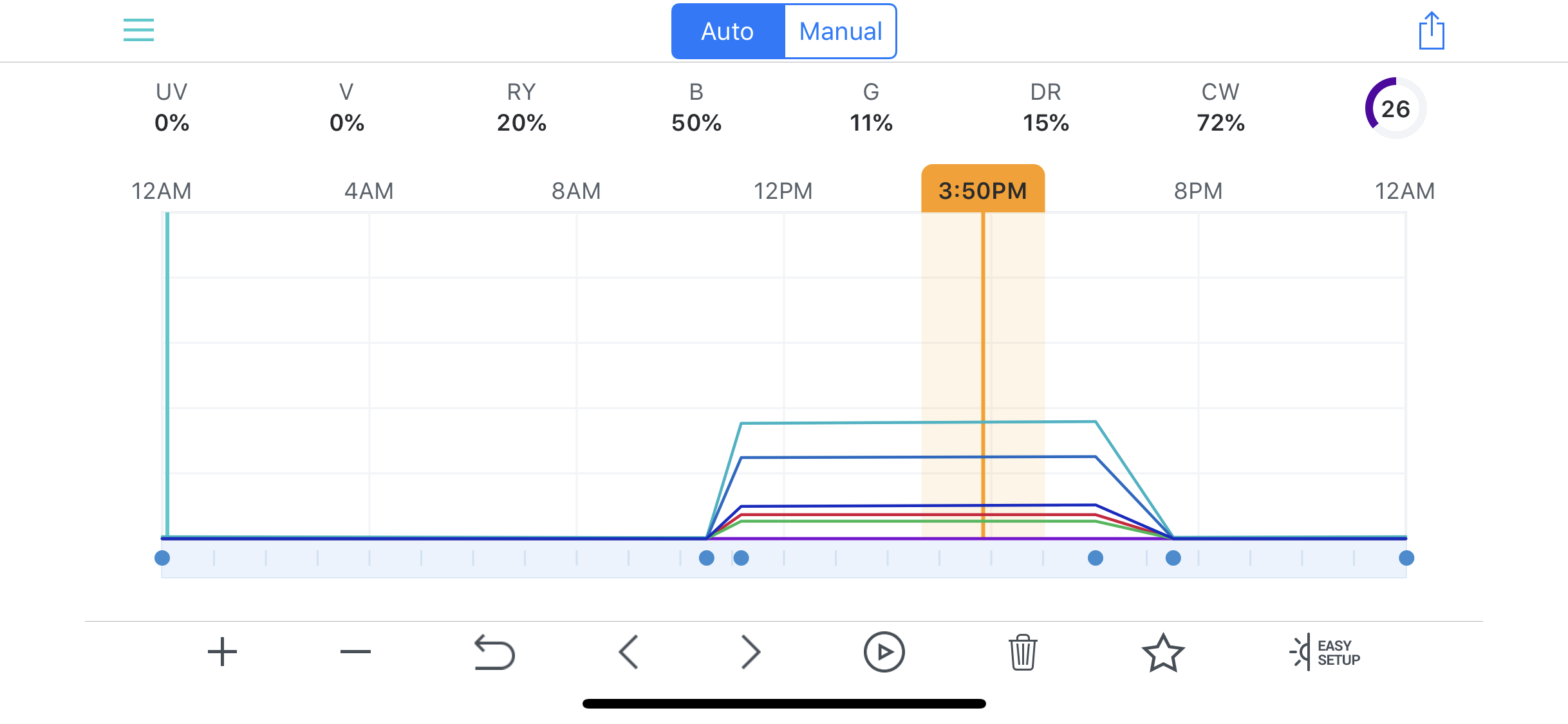

Die Lichteinstellung würde ich anpassen. Empfohlen wird für die Lampe:
Weiß und Blau 70-80%
Royalblau 55-65%
UV (400 nm) 5-10%
Violett (410 nm) 10-15%
Grün: 10-15%
Rot: 5-10%
Rot ist bei Dir mit 15% zu hoch. Gehe mal auf 5 %.

Danke! Die Lichteinstellung habe ich nun wie folgt geändert:
UV: 8%
Violett: 12%
Royal Blau: 60%
Blau: 75%
Grün: 11%
Rot: 5%
Weiß: 75%

Soll ich den noch was an meinem Aquarium ändern wie Strömung oder Aufbau etc? Ich kann es leider nicht abschätzen wie gut/schlecht es ist :(

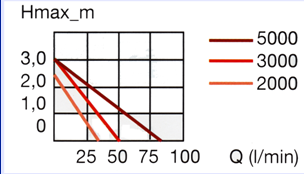

Eine Frage zur Rückförderpumpe habe ich noch :D
Mir ist aufgefallen, dass ich nur 720liter durchfluss habe obwohl die Pumpe auf 2000l/h laufen sollte. Ist das nicht viel zu wenig?
Laut Red Sea sollte die Leistung bei 2500l für mein Aquarium sein. Ist da die Leistung der Pumpe gemeint oder was wirklich oben ankommen sollte?

wenn immer der Durchfluss durch das Technikbecken. ich denke auch , das es zu wenig ist.

Erwin hat geschrieben:Eine Frage zur Rückförderpumpe habe ich noch Mir ist aufgefallen, dass ich nur 720liter durchfluss habe obwohl die Pumpe auf 2000l/h laufen sollte. Ist das nicht viel zu wenig?
Die 2000liter/h macht sie bei 0m Höhe. Bei 1,5m sieht das schon anders aus. siehe Bild.
Erwin hat geschrieben:Soll ich den noch was an meinem Aquarium ändern wie Strömung oder Aufbau etc? Ich kann es leider nicht abschätzen wie gut/schlecht es ist
Der Aufbau ist sehr kompakt. Kannst Du nicht einwenig nach oben bauen.
