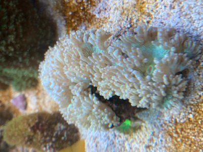

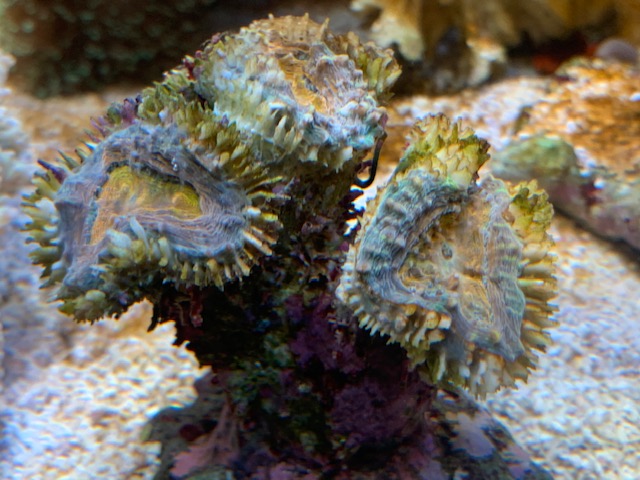

Die Lobophilia hat nun wieder die alte Position. Ich habe nochmals ein Detail-Foto angefertigt. Die Ränder sind inzwischen grün gefärbt und wie versteinerte Nadeln. Sie sah vor einigen Monaten deutlich anders aus.
Bezüglich der Anfälligkeit für Infektionen bei Catalaphilias: Gibt es hier Maßnahmen, die ich einleiten sollte, oder heißt es nur beobachten ?
Ich hatte ja aufgrund des Cyano Befalls gute 10 Wochen lang (teilweise in hohen Dosen) Synechococcus Sp. eingesetzt. Auch selbst gezüchtet.
Vielleicht habe ich mir hierbei auch etwas eingeschleppt. Ich kannte ja damals das SagoKai Konzept noch nicht.

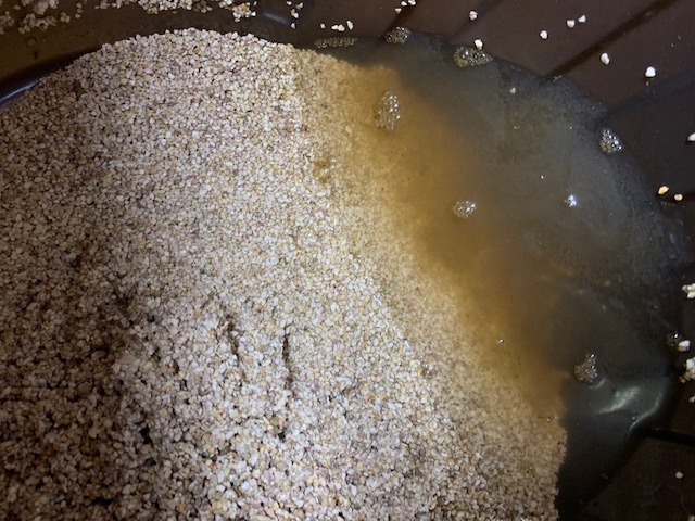

enrico hat geschrieben:Ich Wechsel meinen Sand alle 12-15 Monate. Das geschieht bei mir meist an einem Tag. Ich habe auch grabende Seesterne und Lippfische. Daher und auf Grund der Optik würde ich auf Sand nicht verzichten mögen.
Ich würde an deiner Stelle den jetzigen Sand komplett austauschen und dann kannst du ja den Vorschlag von Dieter bzgl der Sandreinigung mal ins Auge fassen.
Auf die Asteria brauchst du keine Rücksicht nehmen. Die sind wie Unkraut und vermehren sich danach wieder.
Ich habe ja lange davor zurückgeschreckt an Sandwechsel zu denken, aber ich denke das ist eine Maßnahme, die zumindest das Phosphat-Depot reduziert und in Anbetracht meiner seit einigen Monaten heftig zugenommenen Investitionen, ist diese sicherlich noch die günstigste :-)
Als ich die Cynaos abgesaugt habe, hatte ich oftmals erheblich Sand mit abgesaugt. Diesen habe ich dann, nach dem ich diesen durchsucht hatte auf Seesterne usw. gut mit Osmose Wasser gespült und mit Osmosewasser abgekocht. Inzwischen habe ich gelesen, dass man bei der Bestimmung von Phosphatdepots, das AQ-Wasser auf PO analysiert, dann das Wasser auf 98 Grad erhitzt, abkühlt und nochmals eine Messung macht. Die daraus resultierende Abweichung ist dann das Phosphat-Depot.
So gesehen habe ich vielleicht mit meinen Abkochen den Phosphateintrag noch verstärkt. :?:
Nur eine Vermutung ohne echten Nachweis. Jedenfalls mache ich das nun nicht mehr :shock:
Dienstag ist der SAND voraussichtlich da. Mittwoch werde ich dann wohl wechseln.
Aber um die Höhlen des Knallkrebses usw. darf ich hoffentlich einen Bogen machen. Sprich ich sauge nur so gut es geht die freien Flächen ab ?

Welchen Sand das du bestellt? Welche Körnung hat dieser? Den jetzigen finde ich zu grob; da wandert letzendlich zuviel Mulm in die Zwischenräume.
Ich hatte die mittlere Körnung (1 bis 2 mm) bestellt. Da der Händler aber gestern die Bestellung storniert hat, könnte ich auch eine feinere Körnung nehmen. :?:
Es gibt drei verschiedene Varianten:
ATI Fiji White Sand, 9,07 kg, 0,3-1,2mm Körnung
ATI Fiji White Sand, 9,07 kg, 1-2mm Körnung
ATI Fiji White Sand 9,07 kg, 2-3 mm Körnung
Würdest Du mir die feinere Körnung (0,3-1,2 mm) empfehlen, oder passt die 1-2mm doch ganz gut ?
Bei einem Wechsel auf einen komplett anderen Sand müsste ich wirklich restlos den bisherigen entfernen. So einen heftigen Eingriff wollte ich derzeit nicht machen. Einen kleinen Teil des alten Sandes würde ich übrig lassen.
Ich habe auch schon gestern beim reinigen großzügig Sand entfernt.
Bei dieser Brühe, wundert nun auch mich nichts mehr:
