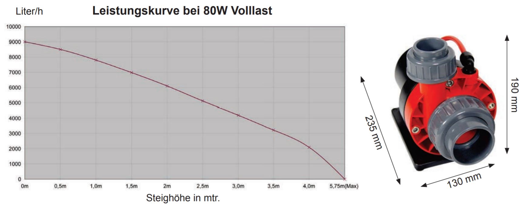

Danke, im Moment freunde ich mich mit diesem Modell an: Red Dragon® 3 Speedy 80 Watt / 8,0m3
Diese gibt es derzeit für 638€ hier: https://www.meerwasser-aquarium-shop.de ... --947.html
Ich habe also ein Becken mit 640 L Volumen. Die Pumpe sollte also auf eine Höhe von 1,75 m um die 2000L/H fördern können.
Du Pumpe selbst würde ich direkt unter das Zulaufrohr platzieren und noch einen ca. 50 cm Langen Silicon Schlauch zur Entkopplung dazwischen schalten.
Neben der Höhendifferenz von 1,75 m müssen beim Auslauf nur noch ein 90 Grad und ein 45 Grad Winkel überwunden werden.

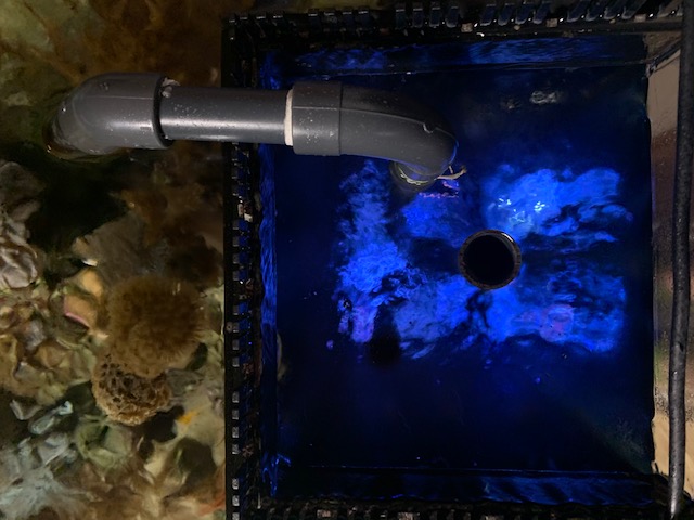

Ich denke der Zulauf könnte bei mir zu einem Problem werden. Der Ablauf und der Notablauf sind wohl ausreichend Dimensioniert:
Zulauf: Ø 20 mm PE Rohr
Ablauf mit Kugelhahn: Ø 25 mm PE Rohr
Notüberlauf: Ø 32 mm PE Rohr
Die Pumpe selbst hat ja ein Druckstutzen: Ø 32 mm, ich habe aber nur Ø 20 mm, muss also reduzieren.

Ablaufschacht:

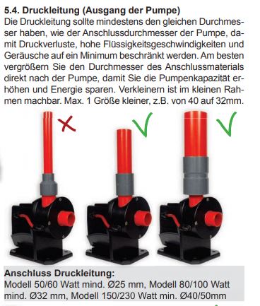

Laut http://royalexclusiv.net/images/content ... ng_deu.pdf soll die Druckleitung mindestens den gleichen Querschnitt wie der Anschlussdurchmesser. In meinem Fall wäre das 32mm für das 80 Watt Modell und 25 mm für das 50/60 Watt Modell.
Mir bliebe dann vor allem beim 80 Watt Modell nur noch den Tausch der Druckleitung gegen die Leitung des Notüberlaufs (32 mm). Dann habe ich aber eine 32 mm Zuleitung und einen 25mm Ablauf, sowie einen 20 mm Notüberlauf.
Da ich jetzt schon beim 25 mm Ablauf den Kugelhahn zu 80% offen habe, bin ich mir nicht sicher ob das nicht eine riesige Sauerei werden wird :?
Da bliebe maximal der Versuch über das 50/60 Watt Modell mit der bestehenden 20 mm Leitung. Aber für einen Versuch ist das doch etwas viel Geld.

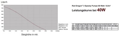

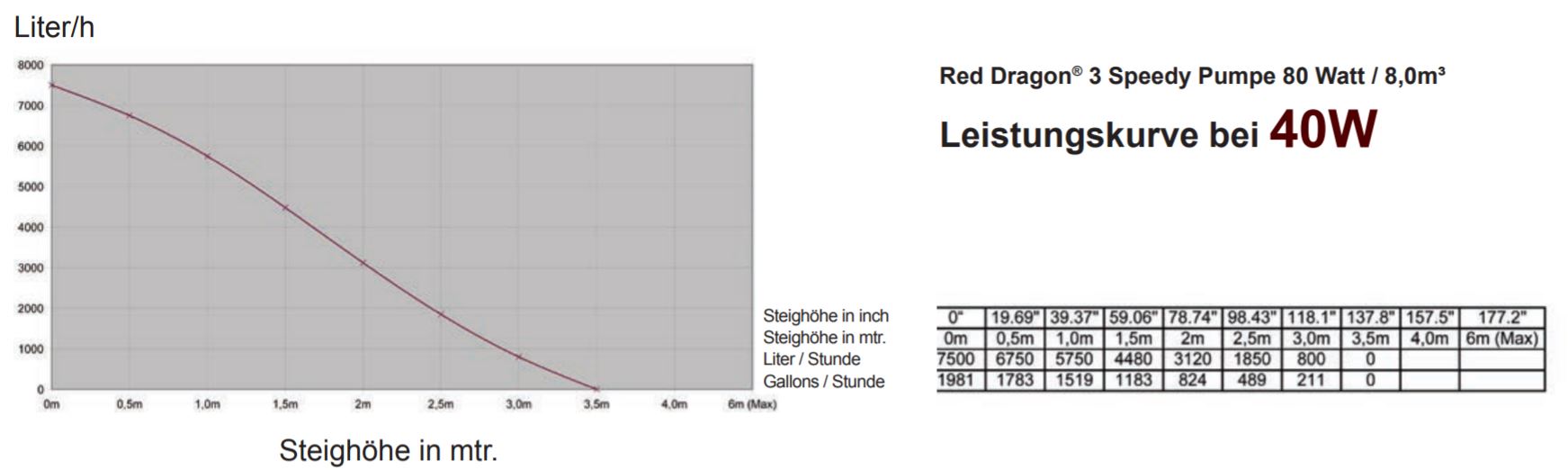

Die Red Dragon® 3 Mini Speedy 50 Watt / 5,0m³ soll laut RE Support bei 1,8m Steighöhe noch knapp 2800 Liter unter Volllast schaffen. Somit könnte ich bei ca. 34-40W die 2000Liter schaffen. Die Red Dragon® 3 Mini Speedy 50 Watt hat druckseitig Ø 25 mm und eine Reduzierung um "1 Stufe" auf mein Ø 20 mm PVC Rohr soll kein Problem sein. Die Red Dragon® 3 Speedy 80 Watt / 8,0m³ gibt es nicht mehr. Das Modell wird gegen die neue 100 Watt Version ersetzt. Bei beide Pumpen sind es Druckseitig Ø 32 mm und eine Reduzierung wäre bis max. Ø 25 mmm sinnvoll.
Man könnte auch das 100 Watt Modell auf 30-40% Last laufen lassen, aber am Thema Verrohrung würde das wohl nichts ändern. :roll:
Nun hatte ich mich also mit dem 50 Watt Modell angefreundet und wollte schon den Kaufbutton (Super Angebot für unter 500 € gefunden) drücken, da fand ich folgenden Beitrag:
viewtopic.php?f=24&t=688&start=20#p36071
Im Beitrag auf dem unserem Board klar festgestellt, dass bei einem Ø 20 mm Zulauf nur mit 1600 L/h zu rechnen ist.
Klar ist das immer von den einzelnen Gegebenheiten abhängig.
Ein Wechsel des Zulaufs durch den Notüberlauf ist vermutlich zu riskant. Klar kann man die Pumpe reduzieren, aber wenn das Ding spinnt schwimmt vermutlich die Wohnung.
Nun gebe ich`s auf und bleibe bei meiner alten stromhungrigen Eheim :shock: :(
